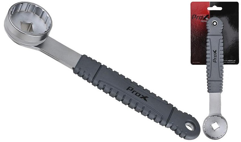

qameleon Opublikowano 28 Listopada 2019 Opublikowano 28 Listopada 2019 Chcąc zabrać się za wymianę korby na taka:https://m.bikester.pl/shimano-alivio-fc-t4060-zestaw-do-acucha-48-36-26-9-rz-czarny-761961.htmlAlivio FC-T4060 48/36/26T 175mm 9rz1. Jaki będzie potrzebny do niej klucz?2. Czy klucz jest potrzebny tylko do ściągania korby tak jak w przypadku korby na kwadrat czy do zakładania też? Wysłane z mojego SM-G955F przy użyciu Tapatalka
Kruk Opublikowano 28 Listopada 2019 Opublikowano 28 Listopada 2019 Będziesz potrzebował klucza do suportu HT2 o taki: Najlepiej nasadowe całe. A co do demontażu starego systemu to ściągacz do korby na kwadrat/octalink i klucz do suportu na kwadrat: Imbusy w domu chyba masz
qameleon Opublikowano 28 Listopada 2019 Autor Opublikowano 28 Listopada 2019 A czy ten też będzie odpowiedni?https://www.centrumrowerowe.pl/klucz-do-suportu-bitul-hollowtech-2-z-adapterem-pd17638/?v_Id=105714 Do demontażu klucze posiadam. Oraz imbusy Wysłane z mojego SM-G955F przy użyciu Tapatalka
