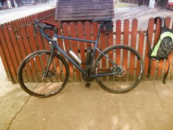

tmmm Opublikowano 2 Kwietnia 2020 Opublikowano 2 Kwietnia 2020 jak szaleć to szaleć ! - wartość Tribana wzrosła o 1/3 -zmieniłem dwa koła już jakiś czas temu w Daveo (polecam) Piasta Novatec D792SB 32h Obręcz DT R470disc Szprychy DT. Competition. Stare koła pojechały do serwisu na wymianę obręczy. Wyszło zatem kupowanie na raty lepszego roweru : przez rok zmieniłem : dętki, opony, siodełko, owijkę, koła. 1
