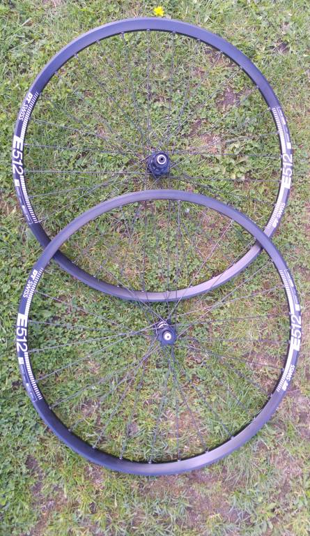

revolta1 Opublikowano 28 Listopada 2019 Opublikowano 28 Listopada 2019 Obręcze dt e512 piasty DT 350 przód 28 tył 32 szprychy ważę 110kg. Teren leśny płaski. Po 3 tys koła idealnie proste.
lechu Opublikowano 28 Listopada 2019 Opublikowano 28 Listopada 2019 Tylko że DT512 to raczej na dzisiejsze standardy obręcze XC przy szer. wewnętrznej 25 mm.
revolta1 Opublikowano 28 Listopada 2019 Opublikowano 28 Listopada 2019 6 minut temu, lechu napisał: Tylko że DT512 to raczej na dzisiejsze standardy obręcze XC przy szer. wewnętrznej 25 mm. OK masz rację. nie do końca przeczytałem pierwszy post. Moje koła da używane właśnie do XC i przy mojej wadze nie mam z nimi problemów.
