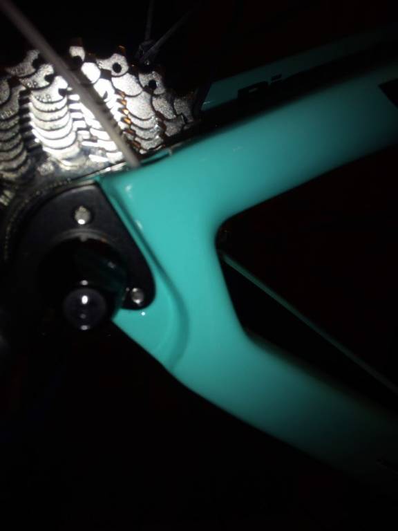

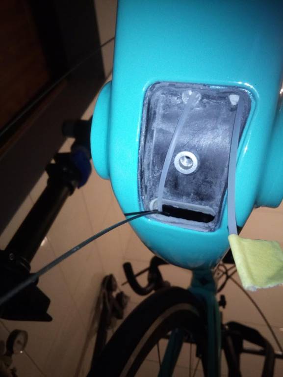

Aspe Opublikowano 25 Listopada 2019 Opublikowano 25 Listopada 2019 Witam, nabyłem karbonową ramę Bianchi Oltre i powoli bawię się w składanie roweru. Dotarłem właśnie do momentu prowadzenia linek do przerzutek i po odkręceniu klapki znajdującej się pod suportem okazało się że nie ma tam żadnych ślizgów czy innego prowadzenia, dalej, przy wyjściu linki z dolnej rury (tuż przed samą przerzutką tylną), jest ona ukształtowana w S co moim zdaniem uniemożliwia poprowadzenie samej linki bez pancerza. Mam więc pytanie, czy Waszym zdaniem możliwe jest w takiej ramie poprowadzenie linki na całej długości w pancerzu? Nie widzę innego rozwiązania choć zdaję sobie sprawę że opory będą pewnie duże. Kolejnym pytaniem które mi się nasuwa: czy linka nie musi być podparta w kilku miejscach by zapewnić jej sztywność i precyzję działania?
Kruk Opublikowano 25 Listopada 2019 Opublikowano 25 Listopada 2019 Linka nie musi być podpierana, najważniejsze to to żeby była dobrej jakości i końcówki prawidłowo ucięte aby to wszystko ładnie leżało. Czy to generuje jakieś większe opory.... hmyyy... raczej jak już to niewielkie, jak się kupi dobrą linkę i pancerz to będziesz zadowolony 1
Aspe Opublikowano 25 Listopada 2019 Autor Opublikowano 25 Listopada 2019 czyli spokojnie mogę pociągnąć pancerz od klamkomanetki do samej przerzutki. Dzięki!
Kruk Opublikowano 25 Listopada 2019 Opublikowano 25 Listopada 2019 Tak jeśli konstrukcja na to pozwala to nie widzę przeszkód tylko nie wiem czy producent u Ciebie w ramie zaleca prowadzenie linki pod suportem czy nad suportem.
Nemrod Opublikowano 25 Listopada 2019 Opublikowano 25 Listopada 2019 (edytowane) Ogólnie zaleca sie prowadzenie wewnetrzne linek własnie w takich plastikowych rurkach ze smarem. Pancerz w od tylnej przerzutki powinien być zaparty oprzelotkę najczęściej plastikową lub gumową którą wciska sie w prowadzenie w ramie. Pytkę odkręca sie pod mufą także tędy musza iść linki zresztą widać otwory do ich prowadzenia. Edytowane 25 Listopada 2019 przez Nemrod 1
Aspe Opublikowano 25 Listopada 2019 Autor Opublikowano 25 Listopada 2019 Miejsce na linki jest pod suportem, ostatecznie zrobię to tak, że zostawię jedno podparcie przy wejściu w ramę, bo w ten sposób będą się dobrze linki układały pod kierownikiem, i dalej, drugi kawałek pancerza pójdzie do wnętrza ramy żeby nigdzie linka nie tarła o karbon. Dzieki za pomoc
