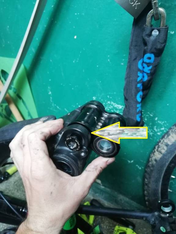

Cześć,
Witam wszystkich forumowiczów!
Niedawno kupiłem swoją pierwszą używaną ramę enduro  - Kellys Swag 50 - 2018.
Po rozłożeniu ramy do malowania zostały mi 3 podkładki.
Wiem gdzie znajdowała się jedna z nich ( tak jak na załączonym zdjęciu) , jednak nie mam pojęcia gdzie ma się znajdować reszta.
No i pytanie dlaczego są 3... - coś w tej ramie jest montowane asymetrycznie?
Manuala w internecie nie mogłem znaleźć.
Jest to mój pierwszy rower i jestem kompletnym laikiem, więc proszę o wybaczenie, jeżeli pytanie jest oczywiste.
https://imgur.com/q4CqpH7
https://imgur.com/HUv6zAh
Pozdrawiam

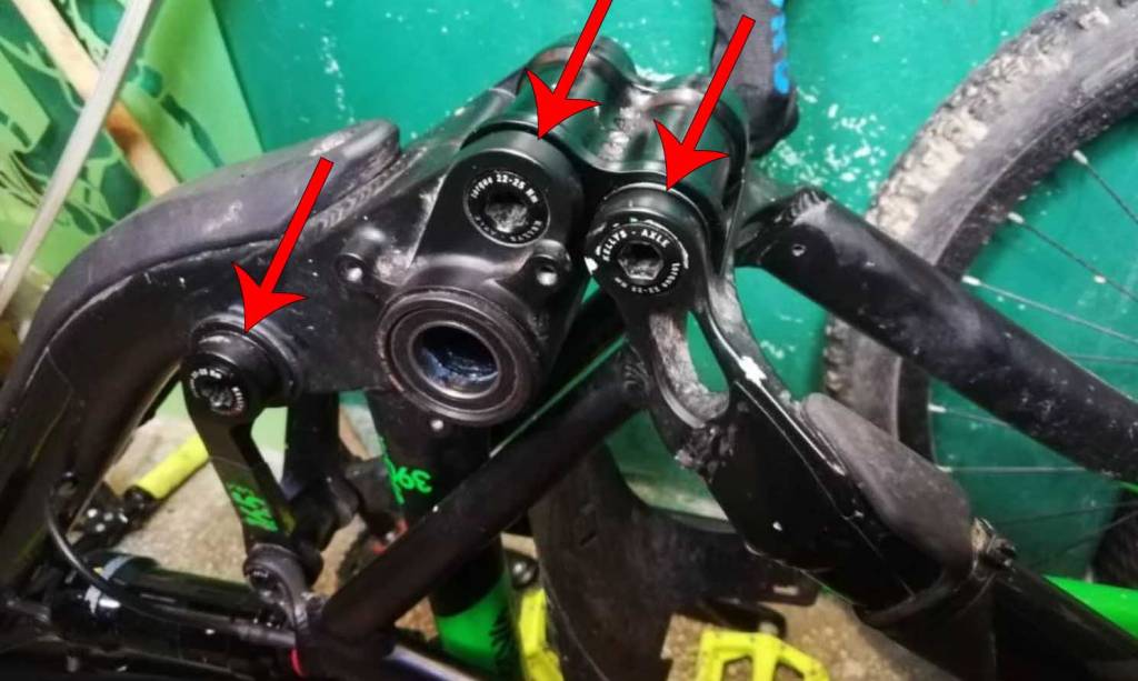

W każdym z wachaczyc tej ramy masz po jednej podkładce z jednej strony
Jest to dystans między łożyskiem a zawieszeniem
Czyli między tymi elementami były podkładki miedzi łożyskiem a ramą
Przekladasz śrubę przez otwór i wkładasz podkładkę
Wszędzie były od strony nienapedowej czyli jak siedzisz to po lewo

Chciałem się jeszcze upewnić  - chodzi o te miejsca zaznaczone strzałkami  na focie ,tak?
@dylone  Tak dokładnie te miejsca
Tylko dajesz je między te elementy zawieszenia
Dawałem wypukłym do środka w kierunku wahacza
Więc mój błąd przyznaje
Podkładki są od strony prawej
Właśnie siedzę na rowerem bo mi Joe dało spokoju
Przepraszam za pomyłkę
