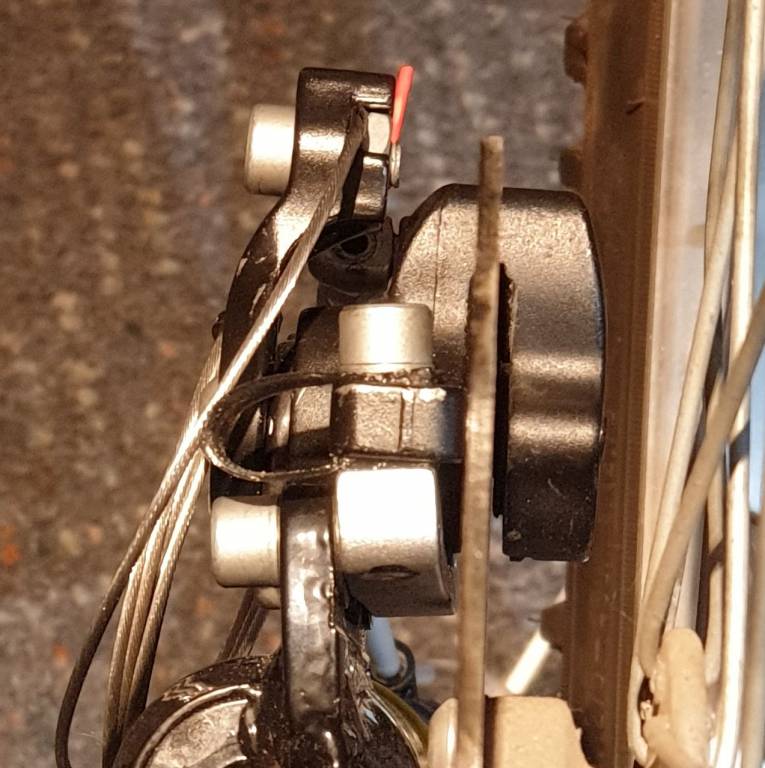

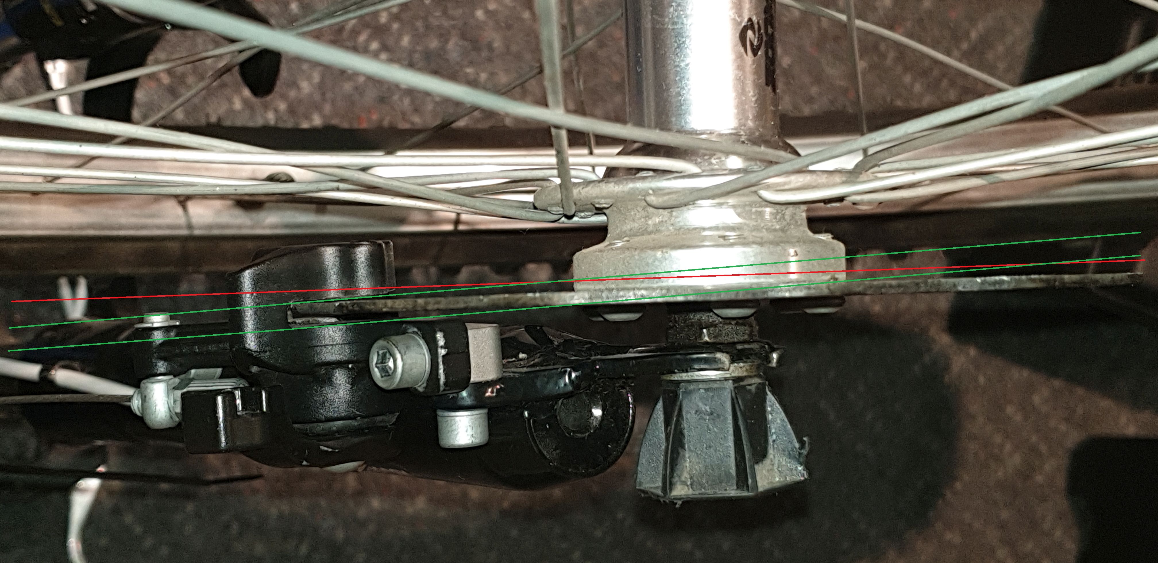

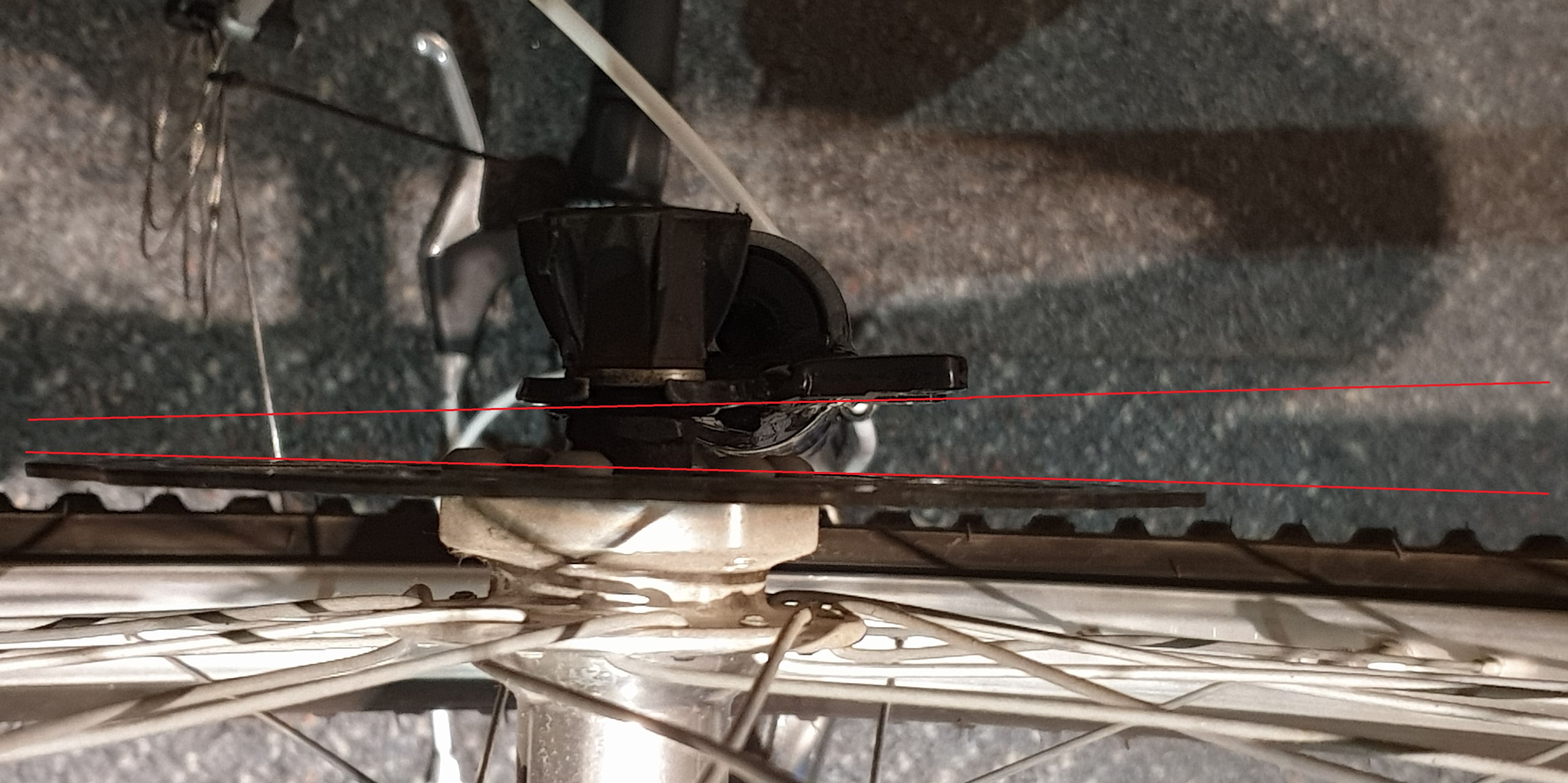

kokein Opublikowano 22 Listopada 2019 Opublikowano 22 Listopada 2019 Witajcie, W sumie taka błahostka, jednak mnie nurtuje. Staram się reanimować "marketowca" i zabrałem się za przedni hamulec tarczowy. Wiem, że to tani rower itp - niektórzy nazwą złomem ale musi póki co mi wystarczyć Ogarniam kwestie ustawiania ale mam takie pytanie, czy tak powinno być czy widelec z pseudo amortyzatorem jest jakoś źle zespawany ? Wychodzi mi że jest tu zły kąt tarczy względem szczęk. Ewidentnie idzie "w bok" - widać to na zdjęciu. Dać sobie spokój czy może jest na to jakiś sposób? Oczywiście skutkuje to problemem z poprawnym wyregulowaniu hamulca. Koło solidnie i równo oparte i skręcone. Dodam tylko, że nie jest to kwestia ustawienia szczęk na śrubach No ale ewidentnie nie jest te w jednej linii. Będę wdzięczny za każą pomoc! Nie wiem czy nowe szczęki cokolwiek pomogą, czy to nie jest wina amortyzatora. Pozdrawiam, Mikołaj
Kruk Opublikowano 23 Listopada 2019 Opublikowano 23 Listopada 2019 Prawdopodobnie dolne lagi tego uginacza dostały strzała i się pokrzywiły
Piotr78 Opublikowano 23 Listopada 2019 Opublikowano 23 Listopada 2019 Ten typ tak ma. Byle jak amor zrobiony. Musisz po prostu pobawić się ustawieniem zacisku, dodać podkładki takiejak na klockach v brake najlepiej. Oczywiście możesz reklamować, wymienić na inny rower, może będzie ciut lepiej tu ( ale może być gorzej gdzie indziej ) 1
Accent_Szaj Opublikowano 23 Listopada 2019 Opublikowano 23 Listopada 2019 Jak kupiłeś niedawno to wymień rower.Jak nie wchodzi w rachubę,to weź klucz francuski i pod prostuj mocowanie zacisku No chyba,że o dziwo klocki nie trą o tarczę,a rower hamuje .W takim wypadku bym zostawił
kokein Opublikowano 23 Listopada 2019 Autor Opublikowano 23 Listopada 2019 Rower ma ponad 2 Lata także pozostają mi tylko "inne" opcje niż reklamacja stąd reanimacja Ok, dziękuję za odpowiedzi, już wiem na czym stoję. Odziwo, mogę tak szczękę ustawić że nawet nie trze - a hamuje tylko to rozwiązanie wiąże się z krzywym "łapaniem" klocków o tarczę to chyba nie najlepiej? Z podkładkami może rzeczywiście coś pokombinuję Dobry pomysł. Jednak opcja z kluczem i prostowaniem jest do przemyślenia, ale już widzę jak ten uchwyty strzela przy próbie naprostowania Pozdr!

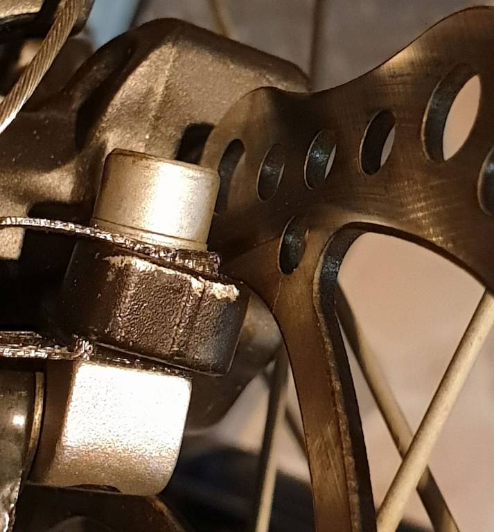

Accent_Szaj Opublikowano 24 Listopada 2019 Opublikowano 24 Listopada 2019 23 godziny temu, kokein napisał: Jednak opcja z kluczem i prostowaniem jest do przemyślenia, ale już widzę jak ten uchwyty strzela przy próbie naprostowania Hehe,to lepiej nie ruszaj kluczem.To jest najprawdopodobniej stal,więc jedynie gdzie może strzelać,to spaw. Co do podkładek,to fakt nie masz ich wcale.Dlaczego? Powinny być takie:
Kruk Opublikowano 24 Listopada 2019 Opublikowano 24 Listopada 2019 Przy wielkości tarcz 160 mm nie trzeba mieć tych krzywek pod śrubami, bo samo miejsce na zacisk jest zrobione tak by śruba weszła centralnie prosto. Dopiero adaptery 180mm muszą mieć te krzywki bo zmieniają kąt zacisku i samego zacisku względem śrub. Adaptery 203mm też nie mają tych krzywek bo śruba idzie całkiem do góry i są 4 zamiast 2 przy adapterze ale tutaj nie o tym. Krzywki w tym problemie to jedyne wyjście, póki tego dziadostwa nie oddasz na złom
Accent_Szaj Opublikowano 24 Listopada 2019 Opublikowano 24 Listopada 2019 Przemyślałem sprawę.Jak hamuje i nie trze, to nie ruszaj g...,które nie śmierdzi I tu @Kruk trafił w sedno 2 godziny temu, Kruk napisał: póki tego dziadostwa nie oddasz na złom 1000 pościk poszedł
Kruk Opublikowano 24 Listopada 2019 Opublikowano 24 Listopada 2019 noo sorki, ja nie mam nic personalnie do Kolegi, ale no powiedzmy sobie wprost, to baaaardzo kiepski uginacz. Ja zawsze jak ktoś się pyta o tani amor, polecam Rock Shoxa XC28 czy XC30 bo ma już tłumik i nawet blokadę hydrauliczną a kosztuje 400-500 złotych za 600-700 już jest powietrzny Raidon od SR
kokein Opublikowano 25 Listopada 2019 Autor Opublikowano 25 Listopada 2019 Spoko, Bez urazy Na szczęście mam pełną świadomość wartości sprzętu Ale nie mniej jednak wolałem dopytać czy to normalne (taki skos) bo wg mnie coś było nie tak i się nie myliłem. W najbliższym czasie będę po prostu musiał wymienić uginacz na jakiś prosty hehe A w między czasie może coś pokombinuję z ukośnymi podkładkami żeby to się naprostowało choć trochę. 1

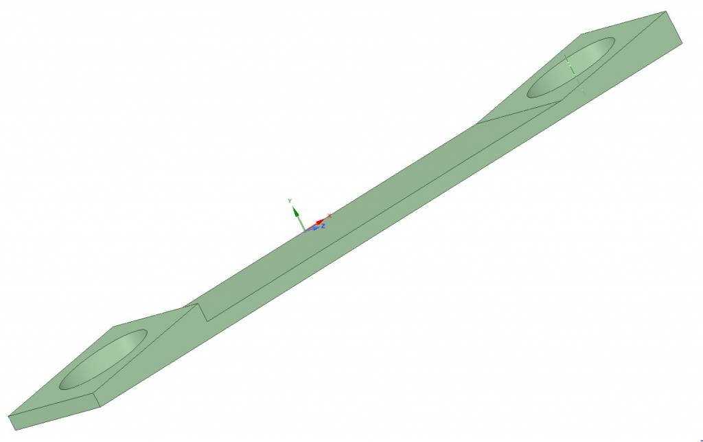

kokein Opublikowano 26 Listopada 2019 Autor Opublikowano 26 Listopada 2019 Aż się pochwalę bo nieźle poradziłem sobie "domowymi" metodami z problemem. Już nie ma skosu, jest idealnie równolegle do tarczy - bez naginania itp. Wrzuciłem druk 3D z petg - zaprojektowałem na szybko takie "coś" a'la podkładki skośne. Sprawdziło się znakomicie. Trzyma się zaskakująco dobrze i nawet hamuje solidnie - jak na taki tani sprzęt. Pozdr i raz jeszcze dziękuję za nakierowanie i pomoc 2
