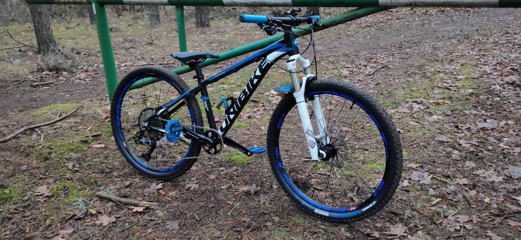

Szajba mi odbiła już konkretna. Powalczyłem trochę z tematem i efekt jest skromny, ale całkiem satysfakcjonujący. Pozostały tylko detale, które też zbiją nieco wagę, ale to już na spokojnie przed sezonem się ogarnie.
Dzięki za linki i polecenia.
Z pewnością rower znacznie lżejszy i chyba będzie tez bardziej komfortowy, bo amortyzator tu pozamiatał. Nawet zastanawiałem się, czy na rower dziecka potrzebny jest taki amor cud miód, trochę go szkoda, ale kupiłem i już.

W sumie na razie wykosztowałem się dużo więcej niż zakładałem, bo 1855zł. Można było taniej osiągnąć podobny efekt, albo kupić nowy rower, ale wciągnęło mnie na dobre.
Waga pokazuje równe 11kg i dokonam jeszcze małych zmian, skrócę sztycę podsiodłową, bo 40cm to mu nie potrzeba, może wymienię kierownicę na jakiś karbon. Waga 10,5kg wydaję się realna do uzyskania z tymi gratami.
Na sens ekonomiczny już nie patrzę, ale raczej roweru dla dziecka z napędem 1x10 i Rebą i na lekkich kołach bym nie znalazł w podobnych pieniądzach.
Wszystkie oryginalne części zostały, można sprzedać, albo później przełożyć i sprzedać rower razem z ramą, a obecne graty upakować w większa ramę jak wyrośnie. Chociaż pewnie za pare lat, 26 cali, to już będzie prehistoria i może trzeba będzie wszystko sprzedać.

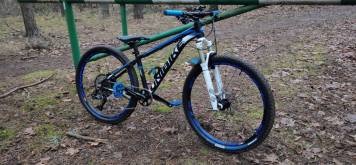

Powiem tak szczerze, że wyszedł pięknie.
Z tego co widzę, to siodełko najniżej , więc trochę czasu posłuży.
Potem , może zmiana ramy , a reszta gratów może zostać. ;)
Młody pewnie nie docenia co tata zrobil. Brawo tata. :)

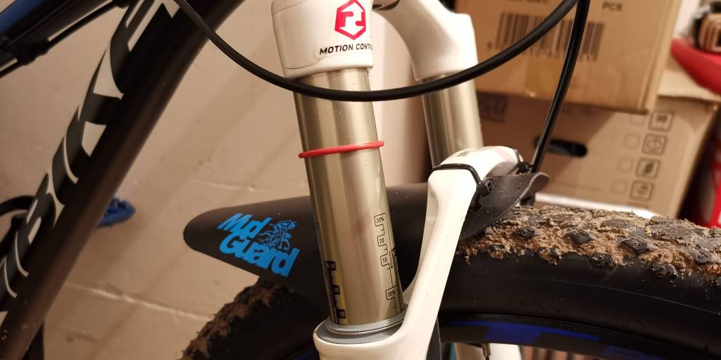

Przejażdżka zaliczona. +15 do skilla młodemu przybyło. Górki podjeżdża, a jak nie podjechał, to se rower wprowadził sam i mówi, że supcio. Operowanie jedna manetka mu się podoba. Widelec ładnie się ugina pod nim. Wiatru w oponach mógłby mieć mniej, bo na cisnieniu 1.6bar jeszcze go wybija z tyłu.
Podsumowując, mam uczucie, że się opłacało.
Bardzo mu do gustu przypadła gumką na amortyzatorze :) chyba będzie respect na ulicy ;)
Skok amora na jego wagę, przy zwykłej jeździe, bez wymuszonego dobicia.

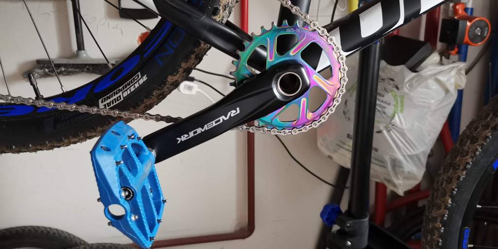

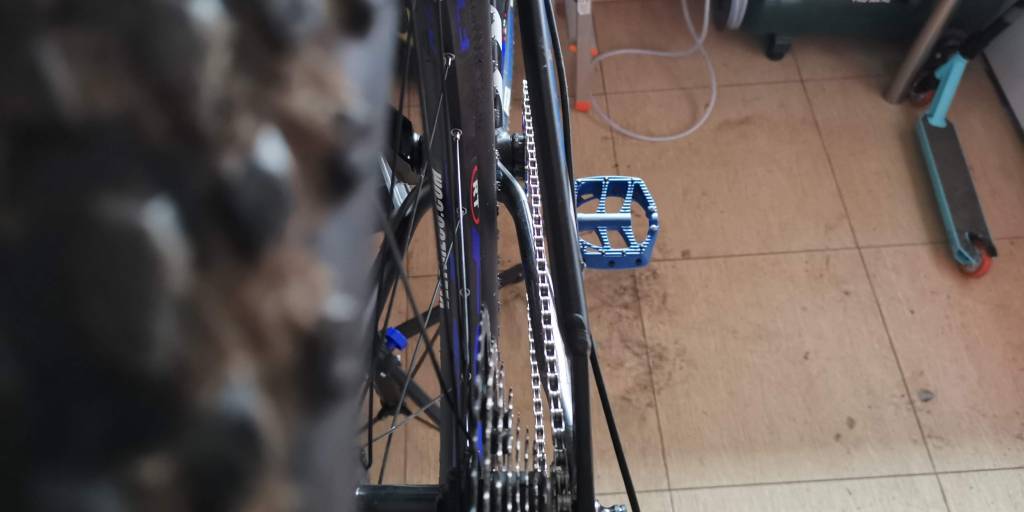

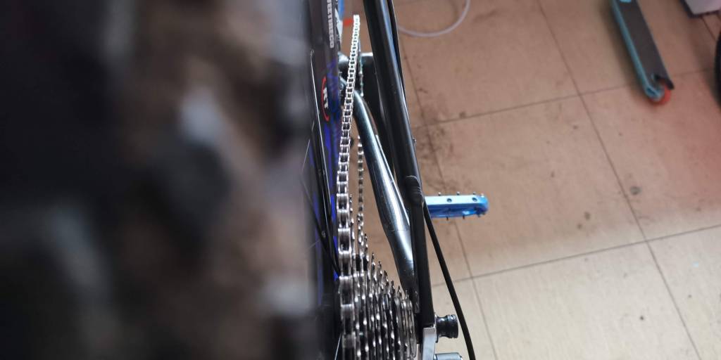

miełem od Chińczyka w gratisie za pewne nieporozumienie taką kolorową zębatkę przednia 32T i założyłem na próbę. Ma ona offset 3mm, w porównaniu do 6mm.
Czytełm, że 3mm stosuje się raczej do ramy z boostem, ale nie widzę jakiś szczególnych problemów w przerzucaniu.
Jest większy przekos łańcucha na największym blacie.
Czy ma to jakieś negatywny skutek, jeżeli wszstko działa sprawnie? W sensie bac sę tego, czy może zostać?
