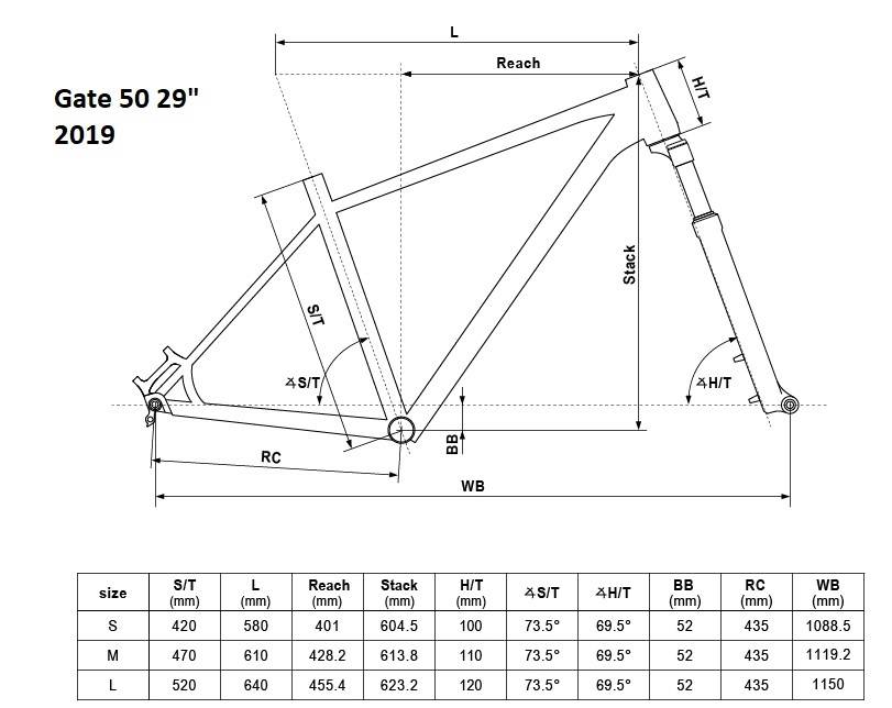

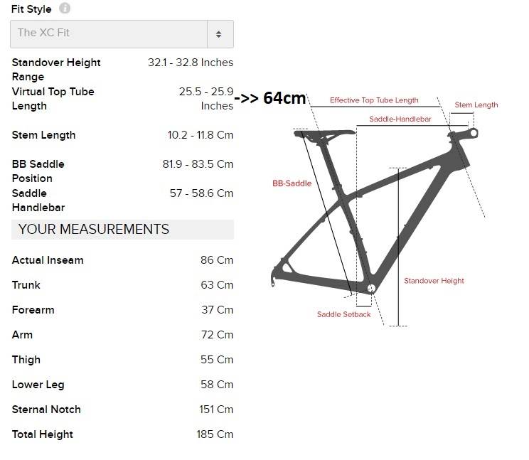

sixzeroeight Opublikowano 21 Marca 2020 Opublikowano 21 Marca 2020 (edytowane) Dzięki @PiotrekGT za wyjaśnienie. Będę miał to na uwadze. Mam pewnie obawy, że M może się okazać za mały i przez to moja pozycja będzie zbyt wyprostowana. Wszedłem dzisiaj na https://www.competitivecyclist.com/ i oto co mi wyszło. Kolega @Accent_Szaj chyba podesłał wymiary tegorocznego modelu. Teraz dopiero zwróciłem uwagę, że zeszłoroczna rama była mniejsza. Dzięki za informacje odnośnie hamulców i kół na pewno prędzej czy później przyjdzie czas na ulepszenie Edytowane 21 Marca 2020 przez sixzeroeight
PiotrekGT Opublikowano 21 Marca 2020 Opublikowano 21 Marca 2020 Jesli takie to faktycznie L jest okej
Albercik64 Opublikowano 1 Kwietnia 2020 Opublikowano 1 Kwietnia 2020 (edytowane) @sixzeroeight I jak ten rozmiar ? Szukam właśnie czegoś dla siebie i też mi wpadł ten model w oko. Mam 186cm/90kg Poprzedni rower to był Unibike Evo 21cali rama i był dla mnei deczko duży, 19 kolegi była w sam raz. Porównuję teraz geometrię i L tego Kellysa jest wręcz ciut większa od tego Unibike. Waham się dlatego między M a L. Możesz napisać jak wrażenia ? Edytowane 3 Kwietnia 2020 przez Albercik64
sixzeroeight Opublikowano 6 Kwietnia 2020 Opublikowano 6 Kwietnia 2020 (edytowane) @Albercik64 Hej. Rower doszedł dopiero we wtorek. Na samym początku wydawał mi się mocno za duży, ale to było chyba spowodowane przesiadką z 26" na 29". Już znalazłem swoją pozycję i wysokość siodła i teraz jest jak dla mnie idealnie. Teraz pozostaje czekać aż otworzą znowu lasy żeby pojeździć w trudniejszym terenie. Szczerze to jeszcze nie wiem czy L było lepszym wyborem niż M. Możliwe, że na M lepiej by się kontrolowało rower w terenie, chociaż podejrzewam, że w M musiałbym mocno wysunąć sztycę. Dziękuję @Mjecio, @Accent_Szaj, @pierruś i @PiotrekGT za pomoc w wyborze Edytowane 6 Kwietnia 2020 przez sixzeroeight

mirekderdzinski@wp.pl Opublikowano 26 Maja 2020 Opublikowano 26 Maja 2020 Zdecydowałem się na ramę M i przy moim wzroście 182 cm jest bardzo dobrze dopasowany. Zdecydowanie rama L jest za duża, rower prowadzi się bardzo dobrze wszystko chodzi perfekcyjnie. 2
Calv Opublikowano 26 Maja 2020 Opublikowano 26 Maja 2020 Hej, ciesze sie identycznym w rozmuarze L. przy moich dość długich nogach, wzroście (186/91) mierzyłem M i okazalo się ze czuję się dziwnie a szczególnie przy skretach gdzie kiera haczyła o kolana co nie wystepowalo w rozmiarze L (ustawilem oba pod siebie na tyle na ile sie dało do przymiarki). W odczuciach w jeździe jest bardzo dobrze. Ustawiony pode mnie fit przetrenowałem las, zjazdy, podjazdy proste i jest super. 1
mirekderdzinski@wp.pl Opublikowano 28 Maja 2020 Opublikowano 28 Maja 2020 Ja wzrost 182 cm nogi 84 cm pozostaje między nogami około 2-3 cm więc idealnie, u mnie nie ma problemu z kolanami dla mnie rozmiar M jest idealny.
