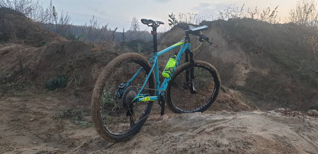

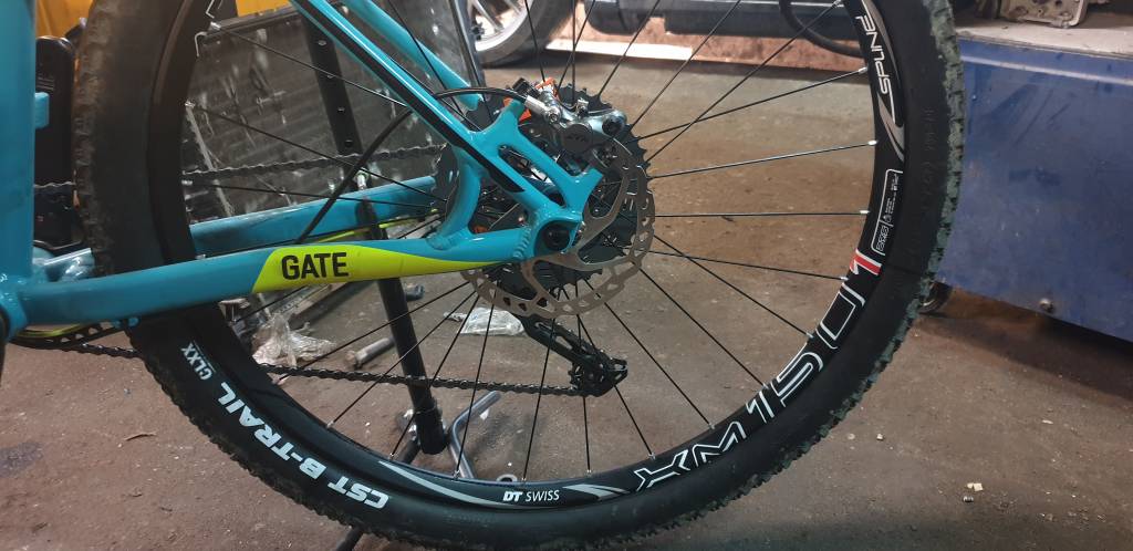

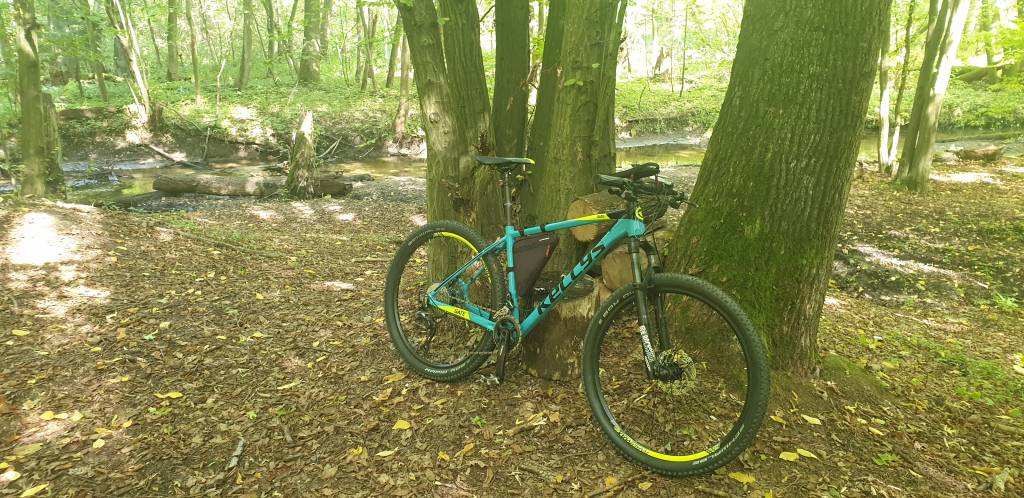

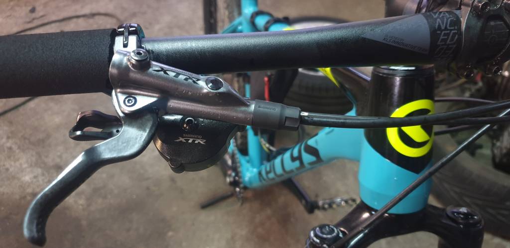

Mjecio Opublikowano 18 Listopada 2019 Opublikowano 18 Listopada 2019 (edytowane) Rama KELLYS Dynamic RRC 27.5, tapered HT, internal routing, 12x148mm ROZMIAR RAMY / M WIDELEC RS Recon RL (27.5), 100mm, Solo Air / OneLoc Remote Lockout / Maxle Lite 15mm thru axle - RS Reba RL 2016 120mm 15x100 STERY FSA 1.5 integrated SUPPORT SHIMANO MT500 Press-Fit KORBY SHIMANO MT600-2 (36x26) - MT900 34t MANETKI SHIMANO SLX SL-M7000 Rapidfire Plus - XTR M9000 PRZERZUTKA PRZÓD SHIMANO SLX M7020-D (direct mount) - obecnie brak PRZERZUTKA TYŁ SHIMANO Deore XT M8000 (direct mount) KASETA SHIMANO CS-M7000-11 (11-42) - XT M8000 11-46 ŁAŃCUCH KMC X11 (112 links) - XT CN-HG701 HAMULCE SHIMANO MT400 Hydraulic Disc- XTR M9000 TARCZE HAMULCOWE SHIMANO 160/ 160- SM-RT66 203/160, Klocki Cloud półmetaliki OBRĘCZE KLS MadMax Disc 584x18, Piasty MT400 - Koła Systemowe DT Swiss XM1501 22.5 x 584, 12x142, 15x100 OPONY SCHWALBE Rapid Rob 57-584 (27.5x2.25)- CST B-TRIAL 27.5x2.25 + mleko WSPORNIK KIEROWNICY KLS Advanced - diam 28.6mm / bar bore 31.8mm / 7° / length 80mm - Kellys Ultimate 70mm KIEROWNICA KLS Advanced FlatBar - diam 31.8mm / width 680mm (S) CHWYTY KLS Crypton- obecnie jakieś piankowe SZTYCA KLS Active - diam 30.9mm /350mm - Accent execute pro alu SIODŁO KLS Avenger- Accent execute carbon PEDAŁY KLS Master - alloy Waga po złożeniu z pedałami 13.9kg, obecnie 10.96 kg z pedałami, koszykiem na bidon i licznikiem Zakup roweru był dość spontaniczny, ponieważ polowałem na Krossa level 9 2019 wyprzedażowego, ale wyszło jak zawsze i z Kellysa magic XC przesiadłem sie na Kellysa Rower użytkuje rekreacyjnie, dojazdy do pracy, troszke po lesie, itp. jak czas i dzieci pozwolą może jakieś amatorskie starty w przyszłym roku. Modyfikacji grubszych nie planowałem, miała być "tylko" konwersja napędu 1x, lżejsze opony, oraz poprawa hamulcy tarczami i klockami, ale nie mam silnej woli, i póki budowa domu jeszcze nie ruszyła zdefraudowałem troszke dochodu na okazje w postaci korby, kół, hamulcy, czy też amortyzatora bo jak można nie kupić nowej Reby za 800zł??? Pozdrawiam i czekam na krytyke Edytowane 18 Listopada 2019 przez Mjecio 2
Accent_Szaj Opublikowano 19 Listopada 2019 Opublikowano 19 Listopada 2019 Świetny kocur wyszedł.Jest "Szara Eminencja" .Cudo.A Waga? No bajka

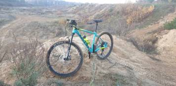

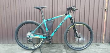

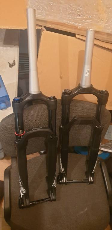

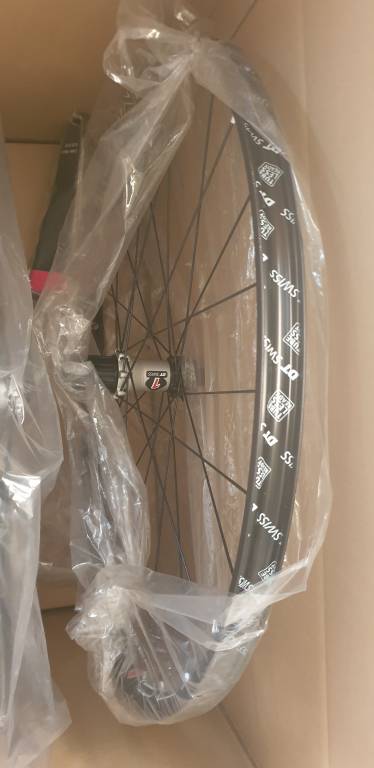

Mjecio Opublikowano 5 Grudnia 2019 Autor Opublikowano 5 Grudnia 2019 Czegoś mi brakowało w hardtailu, to sobie wymyślilem robote na zime Gate wraca praktycznie do serii, a fanty polecą do pół-kartonowego austriackiego gruza

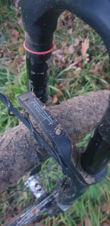

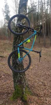

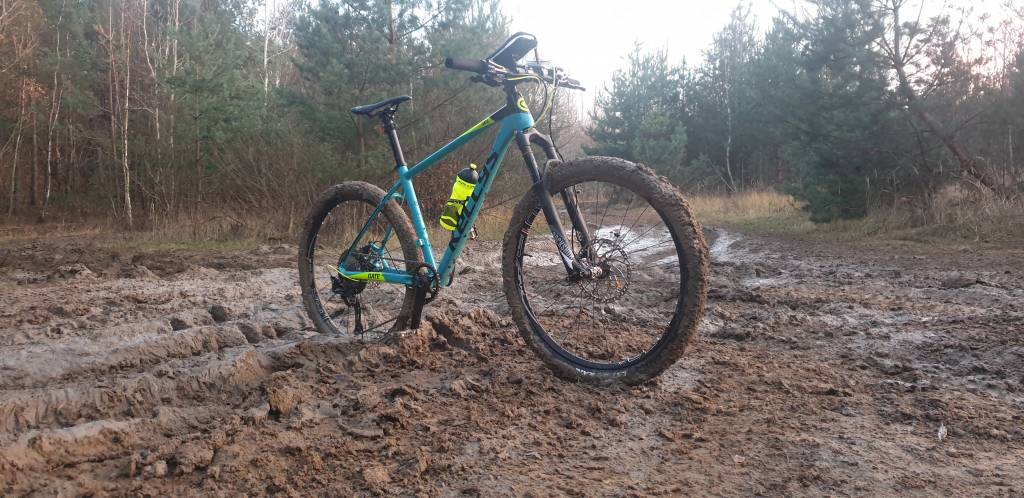

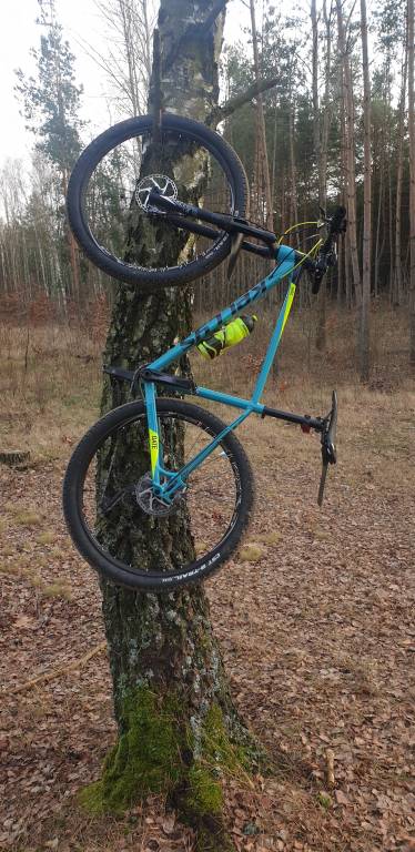

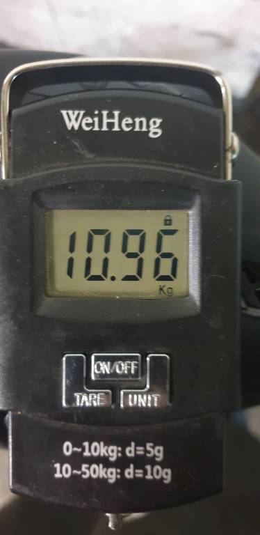

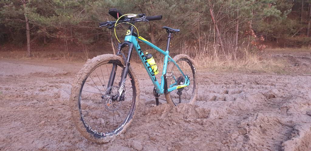

Mjecio Opublikowano 12 Stycznia 2020 Autor Opublikowano 12 Stycznia 2020 Zima rozpieszcza to trzeba kręcić wrzuciłem chiński tarcze 160mm na "zime" i dają rade, kierownica fake race face z ali, całkiem sztywna, w porównaniu do wcs z ali która ma brat w scott-cie. Oprócz tego założyłem w hooyy paskudne chlapacze bo błotnikami bym ich nie nazwał, oraz lampke 300lm z ali która świeci dobrze ale krótko sumarycznie gejt jest lżejszy o ~250g i waży poniżej 10.5kg 2

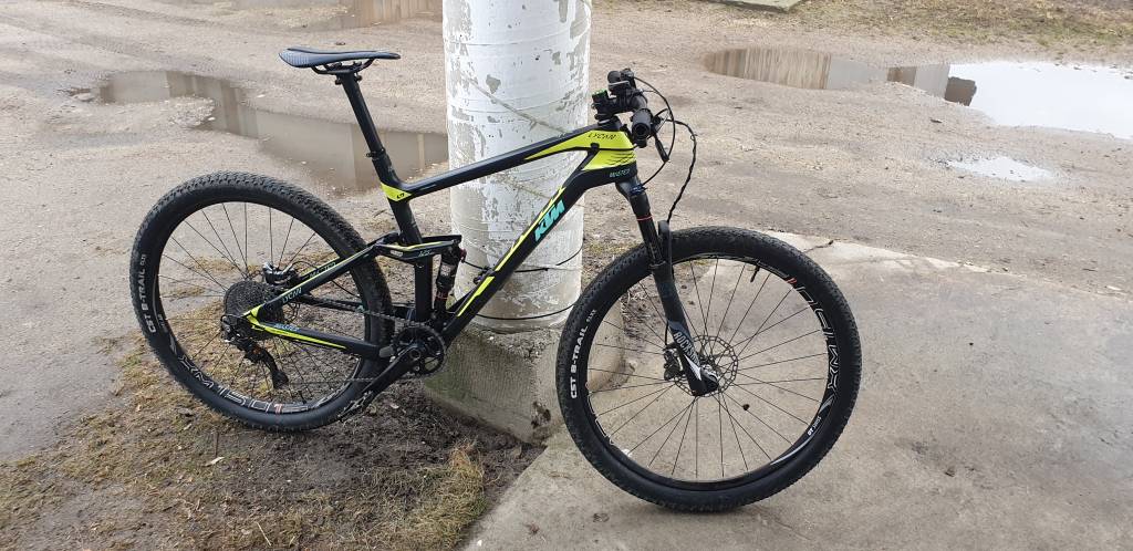

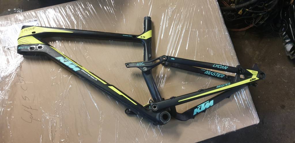

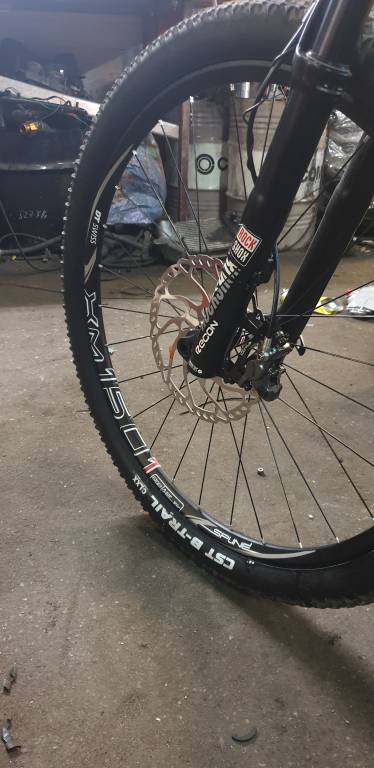

Mjecio Opublikowano 30 Stycznia 2020 Autor Opublikowano 30 Stycznia 2020 Następca gejta na 2020 złożony

Mjecio Opublikowano 21 Marca 2020 Autor Opublikowano 21 Marca 2020 Seria nie powalala w moim przypadku, miałem 160/160tarcze, przy 29" jest 160/180, po taniości zmieniłbym klocki na półmetale/ceramiki. Następnej kolejności do zmiany opony 27.5 x2.25 ważą 835g/szt i oprócz tego są takie nijakie, dętki 210g/szt, spokojnie w rozsadnej cenie można urwać 0.5kg masy.
