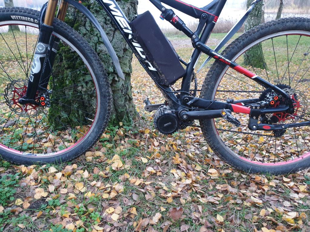

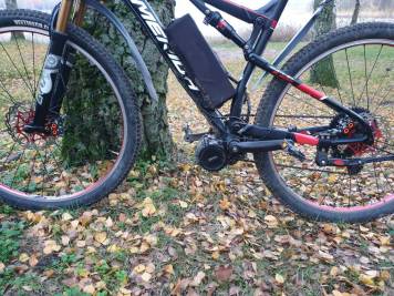

RadekMeridaBafang Opublikowano 17 Listopada 2019 Opublikowano 17 Listopada 2019 Witajcie, Jestem świeżym nabywcom hamulców Magura MT7Pro. Przesiadłem się z Hope Tech 3 E4. Porównania generalnie nie ma. Magura miażdży Hope co najmniej kilkakrotnie. Jesli szukacie naprawde bardzo mocnego hamulca z rewelacyjną modulacją to jest wlasnie ten model. Dodatkowo sa calkiem lekkie bo ważą 250/260 g. Przy zjazdach z naprawde bardzo stromych górek pomimo pełnej ilości mokrych liści zatrzymuje rower bez problemu. Użytkuje je z tarczami 180 mm. Kolejną niewątpliwą zaleta jest ich bardzo cicha praca na klockach zywicznych. Ten bajer z magnesem rowniez jest rewelacyjny. Klamki chodzą bardzo lekko, z idealnym oporem. Kluczem tutaj jednak jest właściwe odpowietrzenie. No i dodatkowo 5 letnia gwarancja rowniez robi wrazenie:) Pozdrawiam
Kruk Opublikowano 17 Listopada 2019 Opublikowano 17 Listopada 2019 Widzę że Kolega ma amor od 27,5 na kołach 26 cali. Miło że Kolega jest zadowolony z hebli ale nic nowego nie napisałeś bez urazy, te heble są znane na forum chyba każdemu Jak idzie o to siłę hamowania że są lepsze od Hope...Magury masz na żywicznych a Hopy pewnie na metalikach miałeś, a wiadomo że metaliki działają dobrze dopiero jak się zagrzeją, także porównanie mało miarodajne, chyyyyba że hope miałeś na żywicznych.

Kruk Opublikowano 17 Listopada 2019 Opublikowano 17 Listopada 2019 Okey, wydawało mi się że to 26 cali przez bardzo wysoką podkowę amora od opony, mój błąd. Nie mniej jak idzie o chodzi to nawet jak oba miałeś na żywicznych to ciężko powiedzieć które są lepsze, aby tak napisać by zrobić porządne testy, oba heble muszą być w 100% dobrze odpowietrzone i zalane, najlepiej mieć klocki tej samej firmy do porównania, te same tarcze, ta sama trasa. Nie twierdzę że Hope są lepsze, nie, tylko uczulam na to że wiele osób by napisało na odwrót. Ogólnie się przyjęło że : Magury Mt7 Shimano Saint m820 Hope tech3 v4 To takie najpopularniejsze, najmocniejsze heble, każde z nich mają ciut inną pracę. Jesteś zadowolony, super, ale pisanie że : 5 godzin temu, RadekMeridaBafang napisał: Przesiadłem się z Hope Tech 3 E4. Porównania generalnie nie ma. Magura miażdży Hope co najmniej kilkakrotnie. Musisz mieć bardzo twarde dowody na to. U Ciebie Hope nie podeszły, szkoda. 9 minut temu, RadekMeridaBafang napisał: Widze ze kolega znawca jakich malo😁 Nie musisz używać sarkazmu Kolego O logikę i dowody się rozchodzi a nie kto za kogo się uważa

PiotrekGT Opublikowano 17 Listopada 2019 Opublikowano 17 Listopada 2019 Mnie to przeraża ta stopka W ogole to czym ten rower jest bo nie ogarniam, obrecze pod vbrake, rama i zawieszenie wyscigowe, przerobka na elektryyka i hamulce ktore zatrzymaja pociag Nooo sory ale co to za transformers?

Kruk Opublikowano 19 Listopada 2019 Opublikowano 19 Listopada 2019 To był mój błąd bo raz że kapcie masz mniejsze i większy prześwit booster górny/podkowa, a opona, a dwa że obręcze pod Vki były. Tak to prawda, hope mieć to takie "pawie" wśród hebli są trochę na pokaz, ale to zrozumiałe, to manufaktura Noo aa odpowietrzanie DOT'a i bez lejka ( tak jest przystawka ale ją kupić to masakra) , to masakra jak piszesz ;D Hope miały problem z uszczelkami bo lubiały się ześlizgiwać własnie spod klapki klamki i wpuszczać powietrze co pogarszało siłę hamowania. Ja szczerze tak jak pisałem polecam 3 heble ale i tak większość z nas ma albo mt7 albo sianty jak idzie o wybór topowych mocnych hebli.
