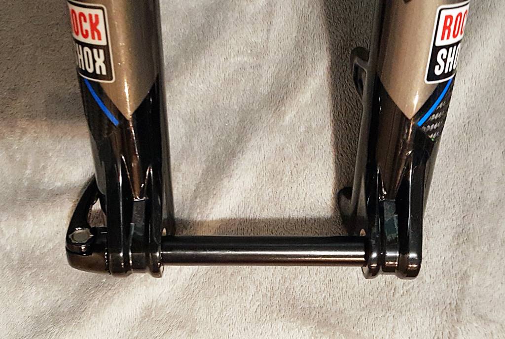

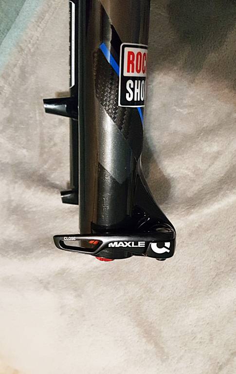

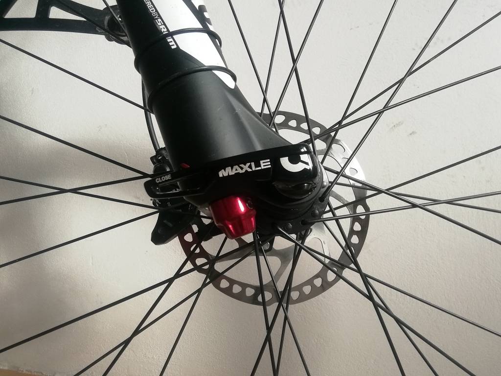

Kruk Opublikowano 15 Listopada 2019 Opublikowano 15 Listopada 2019 Siemka. Króciutko. Wiele osób wkurza się ( zwłaszcza jak często koło ściąga) na oś sztywną Maxle Lite, bo wyrabia się ten wpust w rączce ośki. Rock Shox piszę że nieee nie może być oś Maxle Ultimate tylko albo Maxle Lite własnie albo Stealth. Otóż Moi Drodzy posiadacze RS'ów z osiami Maxle Lite, da się zastosować oś Maxle Ultimate z ulepszoną rączką i działa to lepiej i prościej niż ta ośka Maxle lite. Dowody? Prooooszę bardzo Także jak ktoś ma dość tej ośki tak jak ja przy zdejmowaniu koła to spokojnie może sobie kupić oś Maxle ultimate ( jeśli ma kasę na nią bo tania nie jest) lub kupić oś od Token bo działa identycznie jak Ultimate : https://sklep.token-polska.pl/zacisk-rock-shox-fork-thru-axle-15-x-100-mm-tk2390-mf15r-p-89.html Jak ktoś chce konkrety jaka oś Ultimate pasuje do Reby/Recona i SiDów z osiami Maxle Lite to : kod produktu: 00.4318.005.001 lub wymiary: Axle Maxle Ultimate Front MTB, 15x100, Length 148mm, ThreadLength 9mm, Thread Pitch M15x1.50 - PIKE, RS1, Lyrik B1, Yari Dziękuje za uwagę 1 1

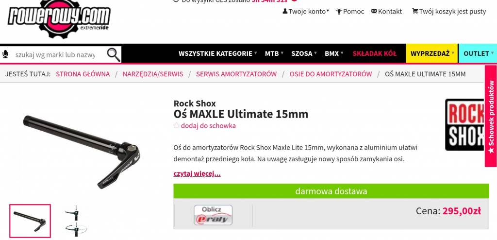

leejoonidas Opublikowano 15 Listopada 2019 Opublikowano 15 Listopada 2019 (edytowane) Kolega Ameryki nie odkrył, firma RS już sprzedaje nowe amortyzatory z tą osią. Można taką oś od RS kupić osobno ale cena nie zachęca. Edytowane 15 Listopada 2019 przez leejoonidas
