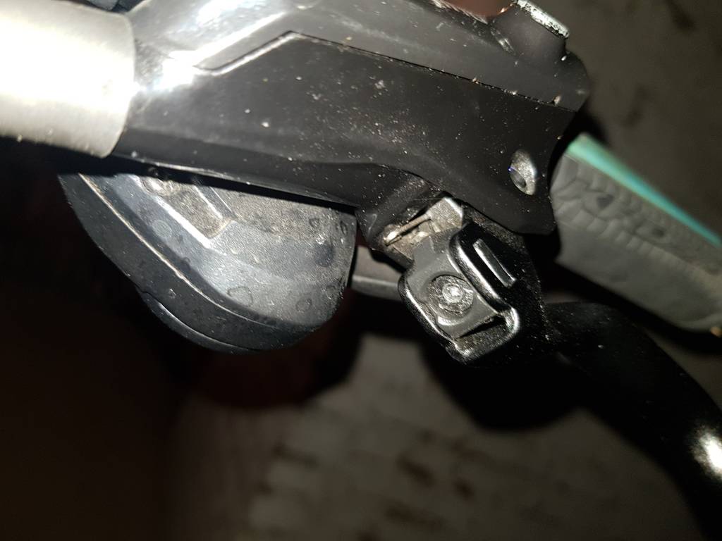

Witam, jestem szczęśliwym posiadaczem hamulca przedniego shimano deore m615. Jak puszczam klamkę to jest dźwięk jak by coś lekko strzelało. Czy jest się czym martwić czy nie ma problemu? Z góry dzięki za odpowiedź.

Tak, tytaj masz obrazek;
Masz tam te mosiężne roleczki i one się posuwają w tej wnęce, jak haczą o tą wypustkę to wtedy przeskakują i stąd ten dźwięk.
No przyznam że dziwnie strzela u mnie tak nie ma
Przyjrzyj się dobrze zdjęciu i porównaj z drugą klamką ta blaszka jak patrzysz na foto nie zaczepia ci o nic ?
Ok, dzięki. Bo ten hamulec kupiłem od kolegi majstra i mi wszyscy mówili że coś się dzieje. Jeśli tak ma być to dobrze. Jeszcze raz dzięki. Pozdrawiam 😉
Mam dokładnie ten sam model w rupciu i tak nie strzela
Chyba nie. Ta blaszka dziwna jest. Nwm po co i do czego.
Spoko luz zrobię jutr foty i się przyglądnę jak to wygląda u mnie i dam znać
Ja miałem SLX, XT i XTR i wszystkie tak strzelały, normalne.
Czasami te roleczki się zacinają itp. chcesz to daj tam na pędzelku trochę smaru, to żaden problem i nie wpływa na pracę hebli.
tak jak pisałem w 4 parach hebli miałem zawsze to samo, też odpowiednie odpowietrzenie ma wpływ na to i to jak sprężynka między klockami jest napięta, nie wiem czemu, ale testowałem i tak to działa, a wiesz mi, ja do hebli mam Schizmę Wschodnią :P
Spoko. Wolałem się upewnić czy to nic poważnego. Dzięki za pomoc. Miłego dnia 😉
