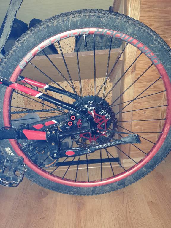

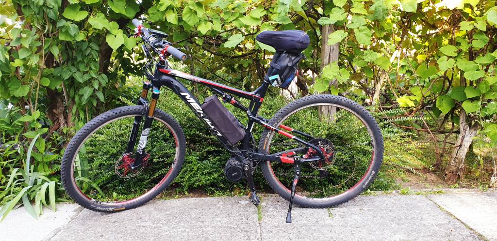

RadekMeridaBafang Opublikowano 10 Listopada 2019 Opublikowano 10 Listopada 2019 (edytowane) Witajcie, Przeszukałem cały internet i niestety nie znalazłem odpowiedzi. Mianowicie na logike ta sama opona na szerszej obreczy powinna miec mniejsza wysokosc niz na węższej ale czy tak jest w praktyce a jesli tak to jaka to moze byc roznica? Np. obręcz 19 mm a 23 mm. W moim rowerze mam wlasnie taki problem ze odległość środka pedału w momencie kiedy siedze na rowerze jest 11,5 cm od ziemi a wiec bardzo nisko. Zahaczam o bardzo wiele rzeczy, kilka razy zatrzymałem sie w jednej chwili, nie jest to fajne uczucie. Obecnie mam obrecz o szerokości 19 mm i chciałbym wymienic wlasnie na 23 a nawet 25 mm. Ale jako ze rower jest i tak nisko osadzony każde 5 mm w górę czy w dół to dużo. Swoją drogą, czy szersza obręcz w porównaniu do obecnej 19 mm, polepszy zachowanie roweru na zakrętach, że będzie jakby się mniej ślizgał a pokonywanie przeszkód będzie pewniejsze? Pozdrawiam serdecznie Edytowane 10 Listopada 2019 przez RadekMeridaBafang
Kruk Opublikowano 11 Listopada 2019 Opublikowano 11 Listopada 2019 2 godziny temu, RadekMeridaBafang napisał: Swoją drogą, czy szersza obręcz w porównaniu do obecnej 19 mm, polepszy zachowanie roweru na zakrętach, że będzie jakby się mniej ślizgał a pokonywanie przeszkód będzie pewniejsze? Na pewno.Opona na 19 mm wewnętrznej zachowuje się inaczej niż na 25 mm wewnętrznej, wiem co piszę bo miałem taką zamianę. Opona taka nie "Kładzie" się na boki przy niższych ciśnieniach tak chętnie jak na 19mm. 2 godziny temu, RadekMeridaBafang napisał: Obecnie mam obrecz o szerokości 19 mm i chciałbym wymienic wlasnie na 23 a nawet 25 mm. Ale jako ze rower jest i tak nisko osadzony każde 5 mm w górę czy w dół to dużo. Niestety wątpię. Może o 2mm się podwyższy. Opona w szerszej obręczy układa się szerzej a nie wyżej Jeśli Ci rower siada to na pewno ma to wpływ że jest ciężki przez elektryfikacje i trzeba mu więcej pompować powietrza. A to że jest nisko...no tak mają mid drive niestety.
RadekMeridaBafang Opublikowano 11 Listopada 2019 Autor Opublikowano 11 Listopada 2019 7 godzin temu, Kruk napisał: Niestety wątpię. Może o 2mm się podwyższy. Opona w szerszej obręczy układa się szerzej a nie wyżej Tzn miałes na mysli ze na szerszej obreczy sie obnizy opona o 2 mm a nie podwyzszy?😁 7 godzin temu, Kruk napisał: Jeśli Ci rower siada to na pewno ma to wpływ że jest ciężki przez elektryfikacje i trzeba mu więcej pompować powietrza. A to że jest nisko...no tak mają mid drive niestety. Wiesz co, mid drive nie ma tutaj nic do rzeczy. Po prostu srodek suportu jest nisko w tej ramie i tyle a przez dodatek tylnego zawieszenia dodatkowo sie obniza😔

RadekMeridaBafang Opublikowano 21 Listopada 2019 Autor Opublikowano 21 Listopada 2019 Witajcie ponownie, A wiec, stało się😁 Zmienilem obrecz z 19 mm na obrecz o szerokosci 22,4 mm, Dartmoor Rocket. I co sie okazuje? Ku mojemu wielkiemu zdziwieniu wysokosc opony wystajacej nad obrecz jest taka sama jak poprzednio. Bardzo sie z tego powodu, nie ukrywam, ucieszylem. Wrazenia z jazdy sa naprawde zauwazalne. Przedewszystkim jest jakos tak stabilniej. Na zakretach mniej zarzuca i generalnie rower prowadzi sie lepiej. Na pewno jest to tez kwestia sztywnosci. Obecna obrecz miala wazyc okolo 580 g a moje modele waza 510-515 g. Prawdopodobnie dopiero przy duzo wiekszej szerokosci zmienila by sie wysokosc wystajacej opony nad obrecz. Pozdrawiam 1
