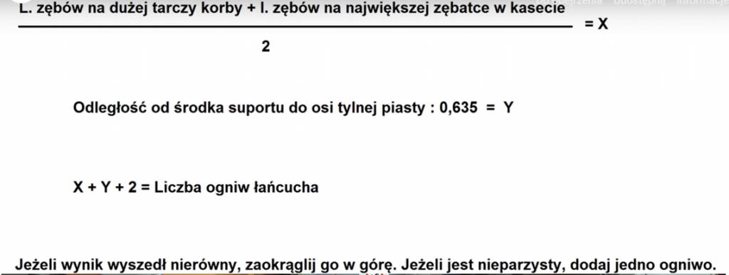

Kruk Opublikowano 28 Listopada 2019 Opublikowano 28 Listopada 2019 Nie polecam go z powodu że po jednej stronie od strony kasety jest okey, ale od strony szprych to ogniwa w łańcucha hg95 są po prostu płaskie, zeeero jakiś wyżłobień na rantach aby ułatwić wskakiwanie łańcucha do góry i zrzucanie na dół, przez co ten łańcuch na napędzie pełnym XT 10 rzędowym, nowym, był głośny jak diabli. Zaryzykowałem i kupiłem cn hg701 czyli 11 rzędowy XT i o wiele lepiej było co do długości łańcucha to jest wzór: gdzie ja go używam od lat i jest bardzo prawidłowy. 1

Kruk Opublikowano 28 Listopada 2019 Opublikowano 28 Listopada 2019 u mnie wychodzi 106,7 ogniw i dałem 108 i jest okey choć 106 tez by dał radę ten wzór jest serio prosty
Chrismel Opublikowano 29 Listopada 2019 Opublikowano 29 Listopada 2019 11 godzin temu, Kruk napisał: ten wzór jest serio prosty Policzyłem i wyszło mi 110 (jeżeli się nie pomyliłem). Odległość od środka supportu do osi tylnej piasty mam 45 cm. Czyli 45:0,635=71. Zęby 32+42/2=37. 71+37+2=110. To dlaczego mi nie skrócili łańcucha ze 116 ogniw do 110 ? Może mieć to związek z długością wózka ? Z wzoru wynika że 114 ogniw powinno wystarczyć aż nadto.
Kruk Opublikowano 29 Listopada 2019 Opublikowano 29 Listopada 2019 NIe wiem czemu Ci nie skrócili ale masz go za długiego , jeśli dobrze policzyłeś długośc od środka osi korby do środka osi piasty i wyszło 45 cm to wzór dobrze wyliczył ja mam wózek SGS i wszystko działa jak należy a nawet o pół ogniwa jest za długi łańcuch moim zdaniem u mnie 1
Chrismel Opublikowano 29 Listopada 2019 Opublikowano 29 Listopada 2019 Dzięki raz jeszcze. To kupię sobie jakiś 114 ogniw na następną wymianę. A o powód nie skracania dopytam, może się ktoś pomylił w serwisie po prostu.
Kruk Opublikowano 29 Listopada 2019 Opublikowano 29 Listopada 2019 zapytaj, ja na serio uzywam tego wzoru wszędzie i jest jak najbardziej prawidłowy

Chrismel Opublikowano 29 Listopada 2019 Opublikowano 29 Listopada 2019 No więc wyjaśniłem kwestię długości. Wzór jest jak najbardziej prawidłowy ale powinien mieć nazwę minimalna długość łańcucha. W przypadku rekreacyjnego użytkowania roweru łańcuch powinien być dłuższy z uwagi na mniejsze naciągnięcie a tym samym mniejsze zużycie przerzutki. W moim przypadku kiedy w grę wchodzą większe przebiegi a łańcuch i tak mi nie spada te 116 ogniw zamiast 110 jest wartością optymalną. Bez problemu mogę założyć 114 ogniw lub mniej, z zachowaniem minimum 110, ale nie zyskuję nic. Co innego w przypadku jazdy MTB kiedy priorytetem jest nie spadanie łańcucha. Wtedy faktycznie powinien on być jak najkrótszy.

Chrismel Opublikowano 1 Grudnia 2019 Opublikowano 1 Grudnia 2019 Zweryfikowałem stan faktyczny z tym co mi się wydawało i wózek na najmniejszej koronce mam w pozycji z fotki "jeszcze za długi". 110 ogniw które wynika z wzoru są faktycznie wartością graniczną. Próbowałem ściągnąć ręką łańcuch o te 6 nadmiarowych ogniw i przy wrzuceniu na największą koronkę już nie mogłoby być ani jednego ogniwa mniej. Myślę że jednak przesadzili z tą długością w serwisie i zakładając że nie chcę mieć na maksa napiętego łańcucha 112-113 ogniw byłoby OK.
boldar Opublikowano 2 Sierpnia 2020 Opublikowano 2 Sierpnia 2020 Witam, kupiłem nowy rower, mam blat z przodu 32T, zmieniam na 34T. Po obliczeniu ze wzoru powyżej dla 32T ilość ogniw to 111, dla 34T 112. W tej chwili w rowerze mam 114 ogniw. Moje pierwsze pytanie to długość łańcucha-według tego co tu przeczytałem powinno być ok i nie ma potrzeby go zmieniać na dłuższy, mam rację?? Drugie pytanie to czy po zmianie przedniego blatu istnieje możliwość rozregulowania przeżutki?? W żadnym temacie nie znalazłem takiego wątku ale mnie to zastanawia. CUBE, Góral, jednoblat, kaseta z tyłu 10-51.
