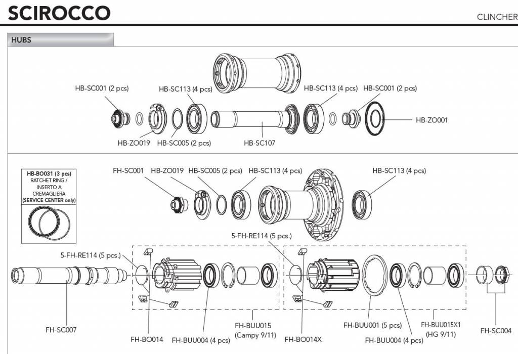

Nemrod Opublikowano 8 Listopada 2019 Opublikowano 8 Listopada 2019 Fulcrum 4 mają łożyska maszynowe dokładnie takie same jak wspomniane Sirocco. Co mi się w Miche nie podoba to wąska obręcz.
Quadic Opublikowano 8 Listopada 2019 Autor Opublikowano 8 Listopada 2019 Masz rację! zasugerowałem się ich wpisem: Aluminium hub Steel bearings Hub edge: 100mm (front), 130mm (rear) Hub material: Aluminium Cup-and-cone bearing system a Cup-and-cone bearing system - to łożyska stożkowe.. Co do szerokości, to faktycznie spora różnica Hmm, namąciłeś mi w głowie W Polsce widziałem te Fulcrum 4 po 1190,- pln a u mnie twardo trzymają się blisko 300 £!? A to przekracza założony budżet! Prześpię temat Miałeś z nimi "biższy" kontakt?
