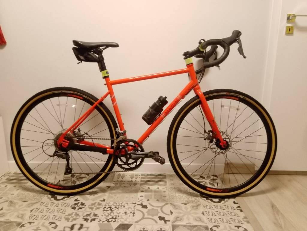

Blaze Opublikowano 6 Listopada 2019 Opublikowano 6 Listopada 2019 Klasyczny , stalowy, on jest po prostu proporcjonalny IMHO. Production spec. Czaiłem się na niego już jakiś czas, koniec sezonu i spadek cen spowodował że nacisnąłem spust na koncie Nawet te opony apache chief od vee tire dałyby radę gdyby nie aura. Więc pewnie wejdą Schwalbe G-one 38C Natomiast mam pytanie o kask. Z racji obecności MIPS na rynku , rozważam taki. W zasadzie to 80% miasto/ 20 szutry czy górki. Macie swoje typy ?

Gość Opublikowano 7 Listopada 2019 Opublikowano 7 Listopada 2019 12 godzin temu, PrzeLuka napisał: O kaskach masz cały dział. https://forum.szajbajk.pl/forum/185-kaski/ Otóż to... Multiposty nie są dozwolone, @Blaze trzymaj się tematyki działu. Co do kierownicy i klamkomanetek, to ustawienie nie jest zbyt poprawne. Klamkomanetka po przyłożeniu do niej poziomnicy (do najwyższych dwóch punktów od przodu) powinna być jak najbliżej pionu.
Blaze Opublikowano 12 Listopada 2019 Autor Opublikowano 12 Listopada 2019 W dniu 7.11.2019 o 00:33, PrzeLuka napisał: O kaskach masz cały dział. https://forum.szajbajk.pl/forum/185-kaski/ podziękował, @SpiderMAN jakie multiposty? że też o kask zapytałem? przepraszam. W dniu 7.11.2019 o 12:38, SpiderMAN napisał: Otóż to... Multiposty nie są dozwolone, @Blaze trzymaj się tematyki działu. Co do kierownicy i klamkomanetek, to ustawienie nie jest zbyt poprawne. Klamkomanetka po przyłożeniu do niej poziomnicy (do najwyższych dwóch punktów od przodu) powinna być jak najbliżej pionu. Dziękuję za radę o klamkomanetkach, poprawię to W dniu 7.11.2019 o 11:23, M.C napisał: Tylko uwaga, bo idzie je łatwo przebić :O serio? damn

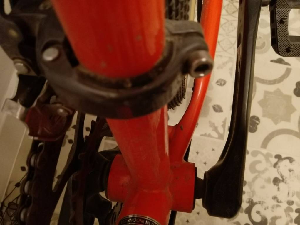

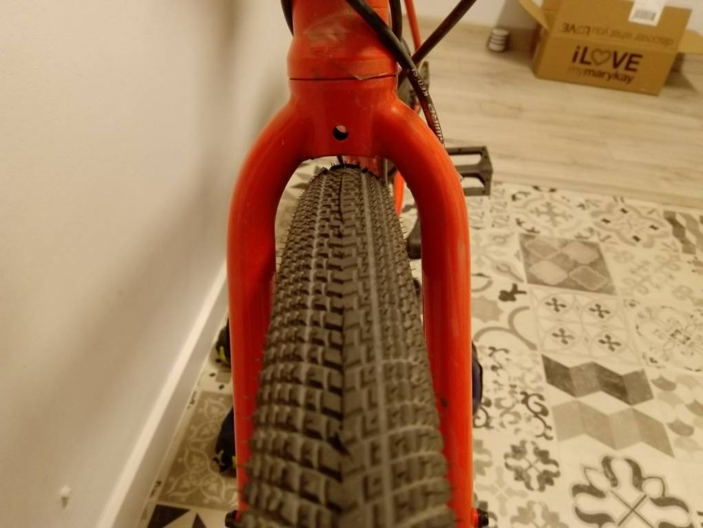

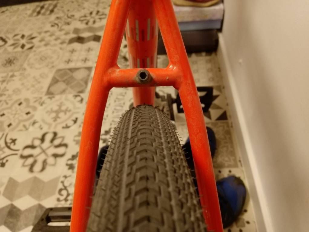

Blaze Opublikowano 16 Września 2020 Autor Opublikowano 16 Września 2020 (edytowane) 14 godzin temu, noren napisał: Jak z miejscem po zamontowaniu 40c? Zastanawiam się nad dodatkowymi kołami 650b do mojego, bo wtedy wejdzie 47c, ale może najpierw spróbuję 40c. Najbardziej to mnie martwi miejsce na ewentualny błotnik z przodu, poza tym do mojego kręcenia to wystarczająco, opona z małymi klockami, które jednak trzymają, sprawdzałem na zjazdach gdzie nie myślałbym nawet żeby się pchać na seryjnych a na asfalcie może i troszkę wolniejsza, ale tylko troszkę no i jakie to w zasadzie ma znaczenie a poprawa komfortu jazdy wielka. Nie spodziewałem się że rower po zmianie opon pokaże się tak innej strony! Z przodu mam 3 a z tyłu jakieś 3.4 bary, na razie dętki, bezdętkowe zrobię je pewnie po zimie. Zdjęcie tyłu wykonałem tak że sporo mocowania przedniej przerzutki widać ale jest fota jest bardziej w osi i widać ile miejsca z tyłu na dole jest jeszcze. Ja do mojego stylu jeżdżenia nie planowałem drugiego setu kół, ale jeżeli potrzebujesz tyle amortyzacji i tłumienia to może i to gra warta świeczki, pisz pw, spotkamy się i sobie zobaczysz na żywo jak te 40tki siadły Edytowane 16 Września 2020 przez Blaze
beneq Opublikowano 30 Listopada 2020 Opublikowano 30 Listopada 2020 (edytowane) Hej! Oglądam swoją ramę i przy 30c (tylko moje gumy to Schwalbe Spicer z wkładką antyprzebiciową) mam tyle samo miejsca - do rury podsiodłowej - jak w Twoim przy grubych 40c :(. Koła 650B już jadą, mam nadzieje, iż wcisnę tam 47c. Czyżby Marin produkował swe ramy z odpadów i każda jest inna, albo co rok wprowadzają jakieś ciche zmiany w GEO, bądź rozmiar ma kluczowe znaczenie - mój to 58, model '19. No nic, szukam teraz suportu, i myślę czy wybrać Shimano, Acent, a może szarpnąć się na Token. Korba też nie wiem czy po iść w pewniaka Claris, a może coś innego w sensie lepszego i lżejszego. Edytowane 30 Listopada 2020 przez beneq
