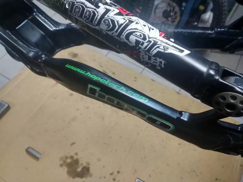

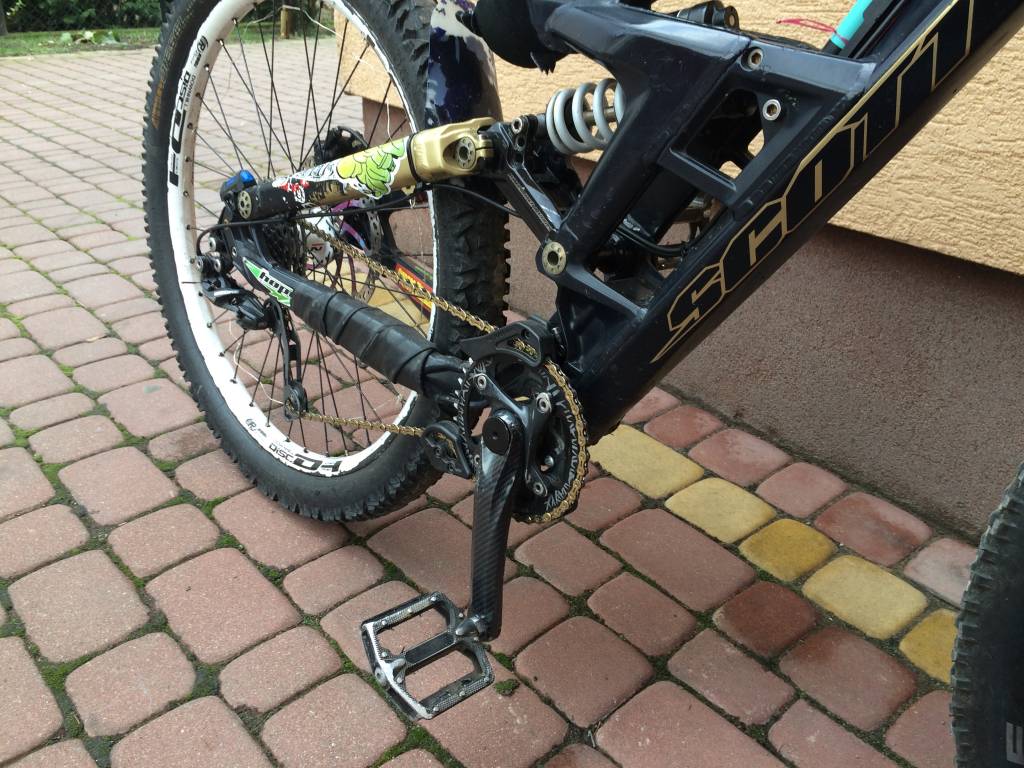

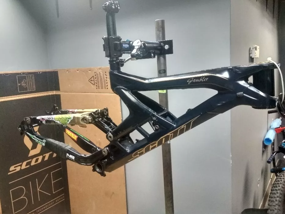

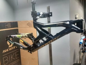

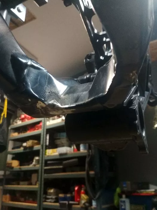

Pemower Opublikowano 6 Listopada 2019 Opublikowano 6 Listopada 2019 Witam jestem zainteresowany kupnem Scotta Gamblera znalazłem ramę za 650 zł tylko nie pokoi mnie małe pękniecie na wahaczu oraz w gniotka dosyć dużą, Warto kupić czy nie ? Treść ogłoszenia oraz Zdjęcia "Witam! Na sprzedaż leci ukochana przeze mnie rama Scott Gambler, którą sprzedaję gdyż przesiadłem się na większą, która mi bardziej leży.. Rozmiar "Gabrysi" to M, nosi normalne ślady użytkowania, lecz tak czy owak prezentuje się znakomicie, oprócz tego posiada wgniot na jednej z tylnych rurek co pokazałem na zdjęciu, nosiła również mikro pęknięcie na wahaczu w okolicy suportu, został tam położony spaw (widać na zdjęciu) i problem został na dobre zażegnany. W ramie wymieniłem wszystkie łożyska i od tamtej pory niewiele jeździłem- godna praca i zero luzów. Do ramy dodaję: adapter pod tarczę 160mm, stery, tuleje montażowe pod foxa (prawie nowe), sztycę, oś..."
Kruk Opublikowano 6 Listopada 2019 Opublikowano 6 Listopada 2019 Mam znajomego który ma tą samą ramę właśnie. Rower był w wypożyczalni w Holandii i nieźle dostała, mimo to działa, także te ramy są solidne. Nie mniej mnie ten wgniot odrzuca od zakupu, pod naklejką( ciekawe że tam akurat jest naklejka ) może być ładne pęknięcie. Ja bym jej nie kupił, chyba że zdjąć kolor, zobaczyć gdzie są pęknięcia, pospawać, na nowo pomalować.
Accent_Szaj Opublikowano 6 Listopada 2019 Opublikowano 6 Listopada 2019 (edytowane) 3 godziny temu, Kruk napisał: ciekawe że tam akurat jest naklejka ) może być ładne pęknięcie. Tym bardziej,że naklejka była naklejona "Po" wypadku.(naklejka jest nienaruszona) "Przypadek? Nie sądzę " Najważniejsze,to wgięcie/uszkodzenie jest na tylnym trójkącie,co może zmienić geometrie. Dla mnie to złom,który ktoś rozkręcił,żeby nie było widać wad,a wystarczy założyć koło i sprawdzić czy jest prosto Edytowane 6 Listopada 2019 przez Accent_Szaj 1
Kruk Opublikowano 6 Listopada 2019 Opublikowano 6 Listopada 2019 Dokładnie. To stara rama, katowana na pewno, a wgnioty i pęknięcia o tym świadczą, Pamiętam przysłowie: "chytry dwa razy traci" Trafiają się perełki fakt, ale to to nie jest perełka chcesz ? kup. Ale potem nie miej pretensji że tak jawne wady w ramie, które każdy opisywał okazały się jednak być poważnymi wadami, bo koleś chce złom sprzedać. 1

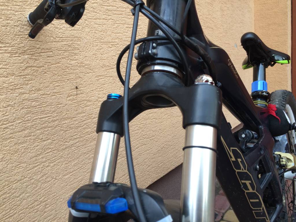

Pemower Opublikowano 3 Grudnia 2019 Autor Opublikowano 3 Grudnia 2019 W dniu 10.11.2019 o 14:30, Accent_Szaj napisał: Nie rozumie po co robić wątek,czy kupić,jak w chwili zakładania, rower pewnie był już poskładany. No chyba,że we środę pytanie od razu kupione i poskładane i teraz parę dni jeżdżone.Dobre Tak z ciekawości ile dałeś,że cena odebrała Ci rozum? 7 listopada kupiłem i 10 juz latałem na nim, i do dzis nie ma problemu oprócz doboru łożysk do sterówki na amortyzator taper bo żadne łożysko nie pasuje i musi być wsadzone tylko na jakieś 2mm ale luzów nie ma dużych minimalne są
Accent_Szaj Opublikowano 3 Grudnia 2019 Opublikowano 3 Grudnia 2019 (edytowane) 14 godzin temu, Pemower napisał: nie ma problemu oprócz doboru łożysk do sterówki na amortyzator taper bo żadne łożysko nie pasuje i musi być wsadzone tylko na jakieś 2mm ale luzów nie ma dużych minimalne są Odnośnie nietypowych sterów @Kruk do tablicy proszę 14 godzin temu, Pemower napisał: 7 listopada kupiłem i 10 juz latałem na nim I 10 piszesz,że po paru dniach latania .Oj plątasz się w zeznaniach Ale.... za 500 ramę wartą 6k jako nowa to może i warto.Jak by nie było, to przecież full,więc zawsze w najgorszym wypadku zmienisz tylny wahacz i śmigasz Zrób temat w nasze rowery i więcej fotek z chęcią bym pooglądał Edytowane 4 Grudnia 2019 przez Accent_Szaj
Kruk Opublikowano 3 Grudnia 2019 Opublikowano 3 Grudnia 2019 3 minuty temu, Accent_Szaj napisał: 13 minut temu, Pemower napisał: nie ma problemu oprócz doboru łożysk do sterówki na amortyzator taper bo żadne łożysko nie pasuje i musi być wsadzone tylko na jakieś 2mm ale luzów nie ma dużych minimalne są Odnośnie nietypowych sterów @Kruk do tablicy proszę Ojjj bez przesady kurcze, nie jestem encyklopedią Jeśli są to jakieś nietypowe łożyska to trzeba je po prostu pomierzyć, ile mieć powinny z zewnątrz i wewnątrz. Cane creek ma dużo łożysk w nietypowych rozmiarach do dostanie np, tutaj https://www.cyklomania.pl/akcesoria,c129,s3.html?order=c A prawdopodobnie to te stery są: https://allegro.pl/oferta/fsa-orbit-1-5-r-edition-na-1-1-8-stery-maszynowe-8545283523 1
Kruk Opublikowano 4 Grudnia 2019 Opublikowano 4 Grudnia 2019 od razu napiszę że jeśli Ci się cena łożysk nie podoba, to pamiętaj że tona tamte czasy jedna z najdroższych ram, i części do niej będą drogie lub nietypowe i drogie Drogi rower = drogi serwis
Pemower Opublikowano 7 Grudnia 2019 Autor Opublikowano 7 Grudnia 2019 W dniu 3.12.2019 o 22:54, Kruk napisał: Ojjj bez przesady kurcze, nie jestem encyklopedią Jeśli są to jakieś nietypowe łożyska to trzeba je po prostu pomierzyć, ile mieć powinny z zewnątrz i wewnątrz. Cane creek ma dużo łożysk w nietypowych rozmiarach do dostanie np, tutaj https://www.cyklomania.pl/akcesoria,c129,s3.html?order=c A prawdopodobnie to te stery są: https://allegro.pl/oferta/fsa-orbit-1-5-r-edition-na-1-1-8-stery-maszynowe-8545283523 Tylko ze mi są potrzebne stery z 1/5 na taper a nie z 1/5 na 1i1-8
Accent_Szaj Opublikowano 7 Grudnia 2019 Opublikowano 7 Grudnia 2019 25 minut temu, Pemower napisał: Tylko ze mi są potrzebne stery z 1/5 na taper a nie z 1/5 na 1i1-8 Potrzebujesz Taper'y czyli 1,5" na 1i1/8
Pemower Opublikowano 7 Grudnia 2019 Autor Opublikowano 7 Grudnia 2019 2 minuty temu, Accent_Szaj napisał: Potrzebujesz Taper'y czyli 1,5" na 1i1/8 1/2 na taper do tekiego amorka rockshox 30 silver bo w domu mam redukcje z 1/2 na 1i1-8
Kruk Opublikowano 7 Grudnia 2019 Opublikowano 7 Grudnia 2019 czekaj...do ramy DH gambler chcesz dać amor RS XC 30 ?
Pemower Opublikowano 7 Grudnia 2019 Autor Opublikowano 7 Grudnia 2019 2 minuty temu, Kruk napisał: czekaj...do ramy DH gambler chcesz dać amor RS XC 30 ? jak narazie tak bo nie mam kasy na cos lepszego
Kruk Opublikowano 7 Grudnia 2019 Opublikowano 7 Grudnia 2019 łoo Panie podstawowy amor do XC chcesz do ramy DH, nieźle Ale wracając. Te stery mają łożyska 2 tapered czyli 1,5 cala tak aby do ramy pasowały. Wystarczy na dole nie dać adaptera pod 1 i 1/8 cala tylko pod 1,5 cala bieżnie i powinno śmigać. Chyba że łożysko będzie jakieś nie typowe.

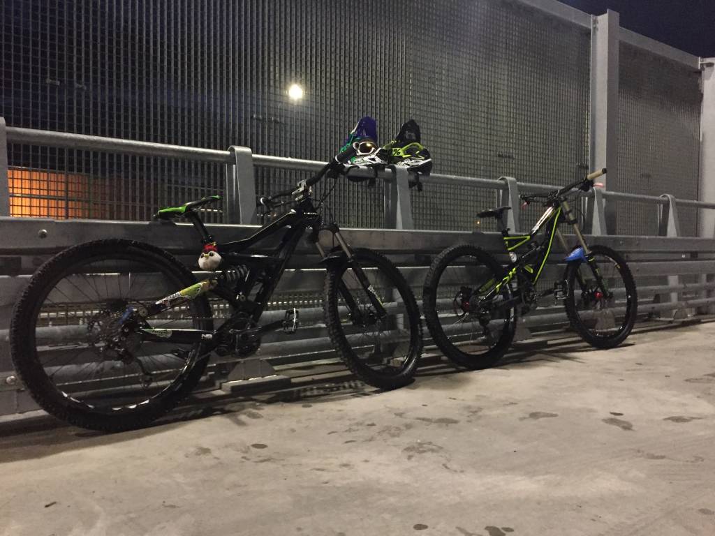

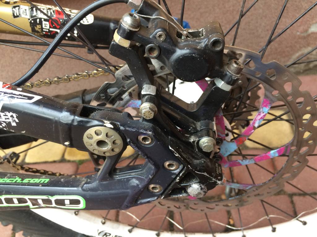

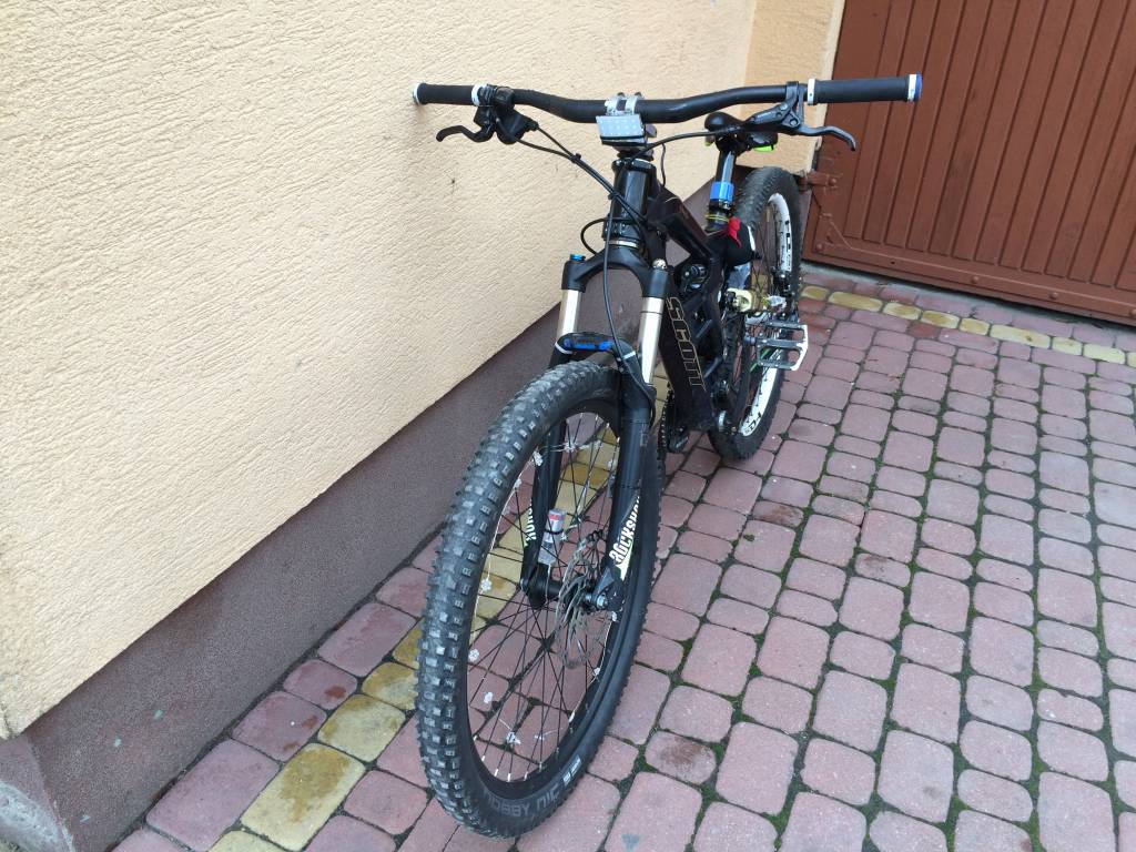

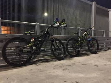

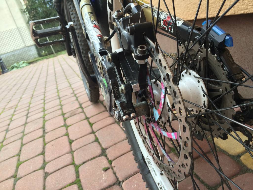

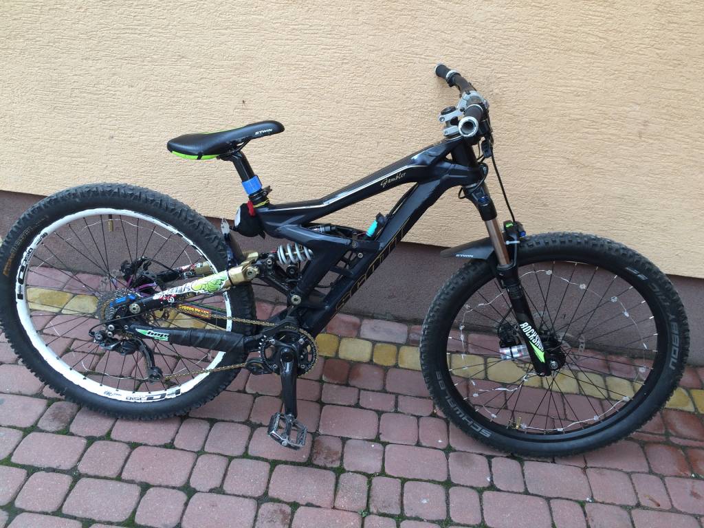

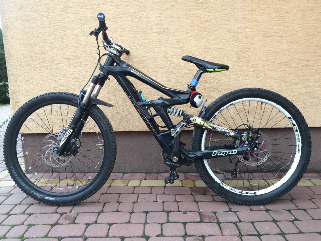

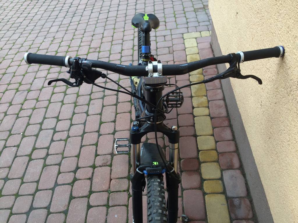

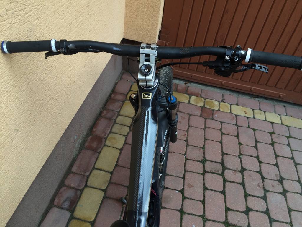

Pemower Opublikowano 10 Grudnia 2019 Autor Opublikowano 10 Grudnia 2019 już pędzę do garażu robię wypadło mi z głowy Takie tam na szybko ale w wolnym czasie postaram się zrobić oddzielny wątek Jak widać na foto piasta to novatec db042sb na os 9mm przerobiony pod os 12, tak wiem może jest to głupie ale po co wydawać 400/700 zł na piastę polak potrafi 😂😂😂 Jest tu nie wiele fuszerek jak na ten moment ale kto wie co będzie niedługo 😃
Kruk Opublikowano 10 Grudnia 2019 Opublikowano 10 Grudnia 2019 Zdjęcie 4, masz uszkodzoną oponę w tylnym kole Ogólnie niezły cudak
