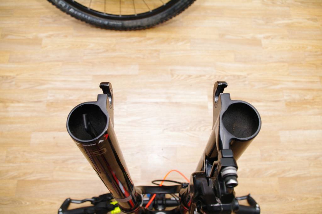

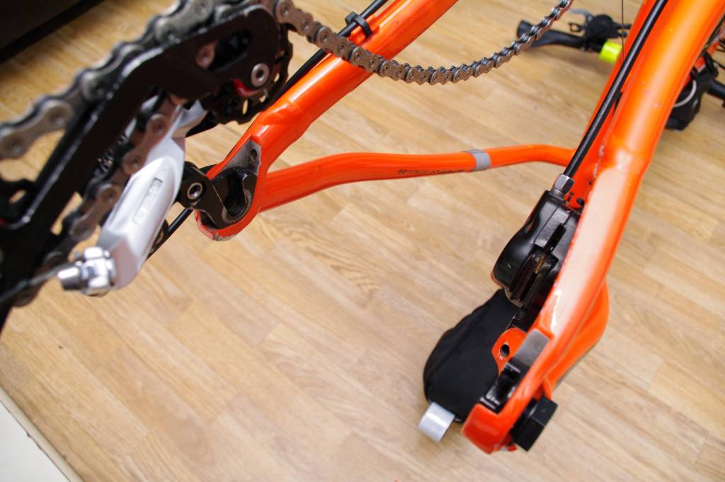

il.ek.tro Opublikowano 24 Listopada 2019 Autor Opublikowano 24 Listopada 2019 (edytowane) Kolejnym etapem mojego zimowego upgrade'u będą koła. Docelowo koła mają być nowe (albo zaplatanie gdzieś albo gotowy komplet) pod sztywne osie. Obecne koła to Bontrager Mustang Elite z piastami Bontragera na QR. Prawdopodobnie nic w ich piastach się nie uda zmienić. Z przodu w amortyzatorze nie mam otworów na osie przelotowe, koło jest osadzane jak na zdjęciu. Szerokość 100 mm. Jak dobrze rozumiem tu sztywna oś w tym momencie nie ma racji bytu. Docelowo rozważam inny amortyzator z oczkami thru axle. Ale teraz podpowiedzcie mi proszę, czy ja dobrze rozumiem system DT Swiss RWS - zakładamy, że mam potencjalne nowe koło z piastą pod oś sztywną fi=15 mm. Czy za pomocą RWS'a jest możliwość stosowania tego koła w obecnym amortyzatorze? (pomijam brak sztywności, chodzi mi tylko o tymczasowe używanie nowego koła do czasu nowego amortyzatora). Z tyłu w na końcach trójkątów mam takie czarne adaptery Treka (W318006). Tutaj, zgodnie z tym co mi podpowiedział jeden z forumowiczów, zastosowałbym adaptery Treka W432352 i jak dobrze rozumiem tu sztywna oś w tym momencie ma rację bytu - czyli potencjalne nowe koło z piastą pod oś sztywną fi=12 mm po prostu mocuję na osi przelotowej i temat jest zamknięty? Podpowiedzcie jak się za to wogóle zabrać? Edytowane 24 Listopada 2019 przez il.ek.tro
