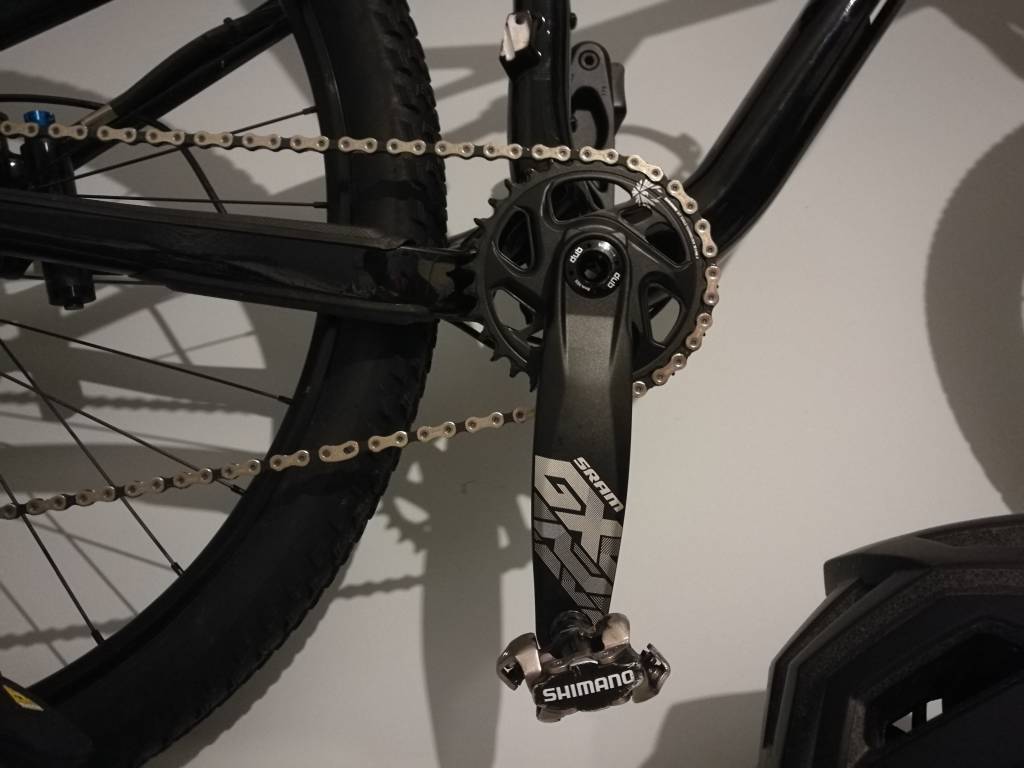

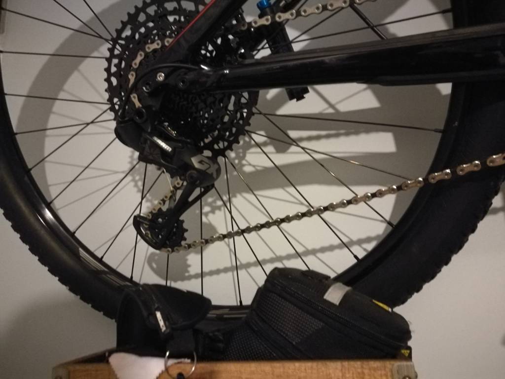

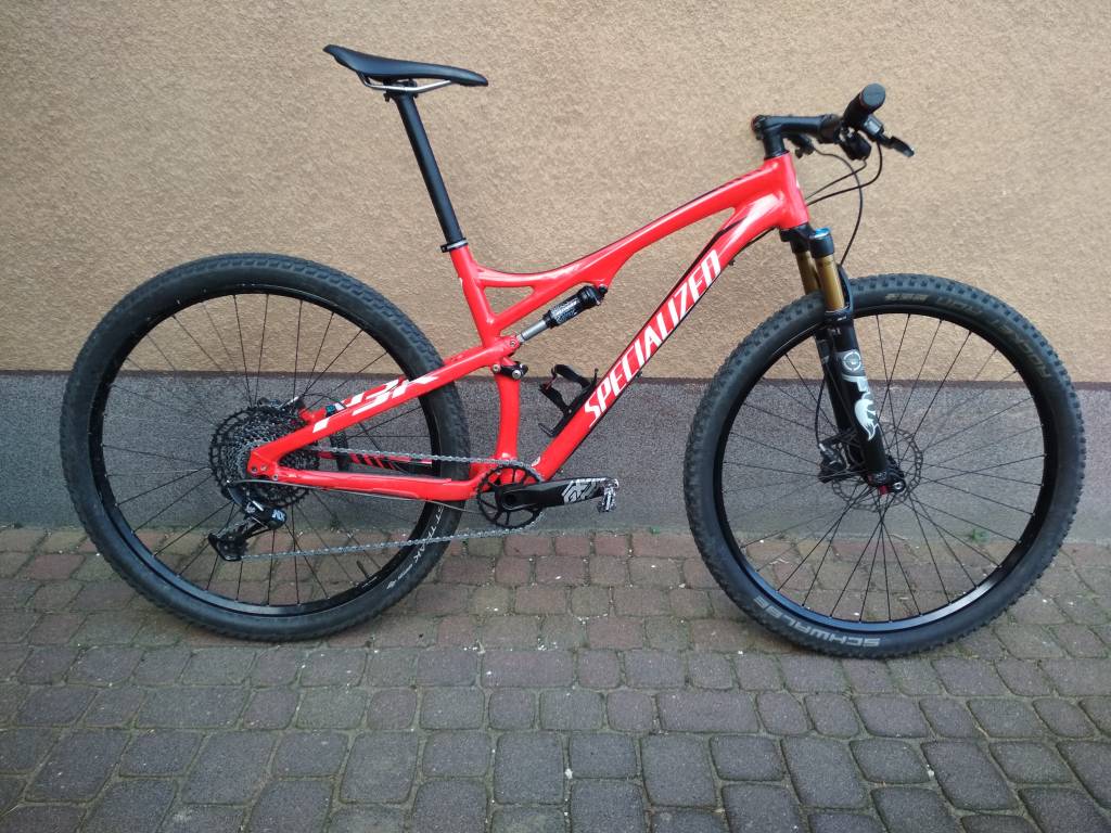

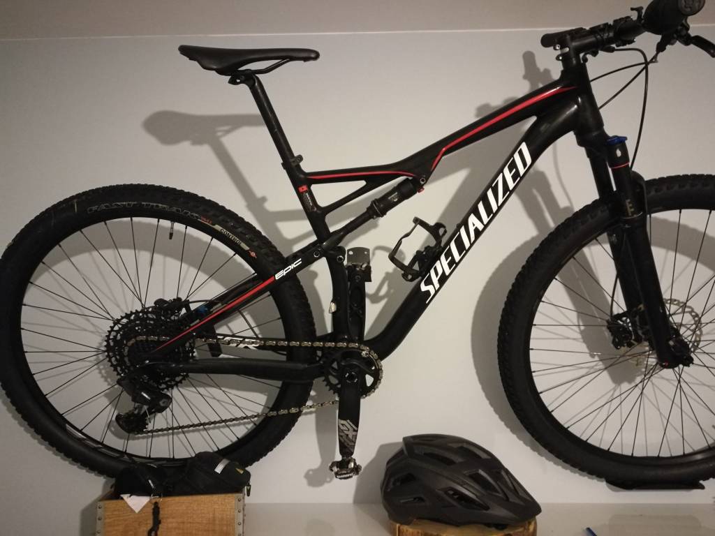

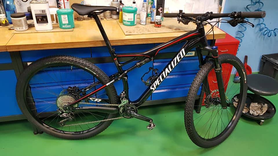

Panowie dziękuję za podpowiedzi, przeszczep udał się, pacjent przeżył :) Serwis roweru na najwyższym poziomie (autoreklamy pewnie nie można robić).
@Bujak Skusiłem się na gripshift, na razie jest ok, w weekend sprawdzę w terenie.
Zdjęcie przed:
Zdjęcie po:
IMG_20191203_212814.thumb.jpg.79339732926a6f848946d37ff6fb3598.jpgIMG_20191203_212808.thumb.jpg.984f3c358c60364abd65a0d9f7f60875.jpgIMG_20191203_204900_1.thumb.jpg.947df8f708c4a49e8596d635758fa7cb.jpg
