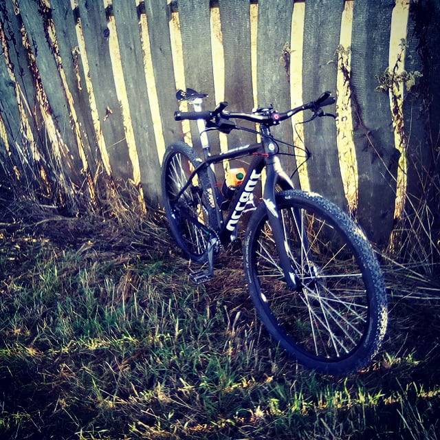

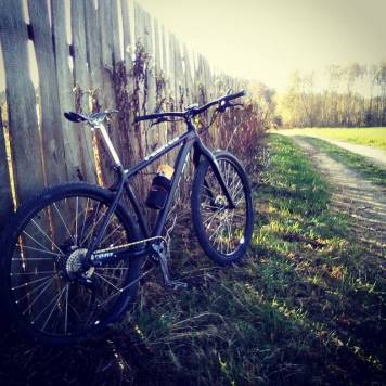

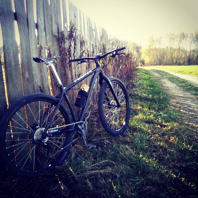

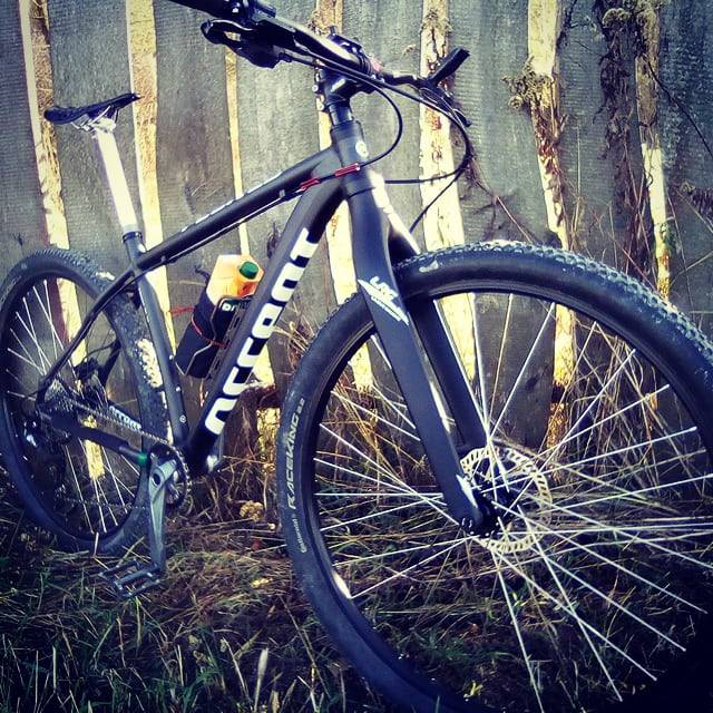

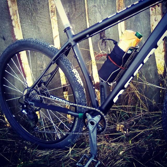

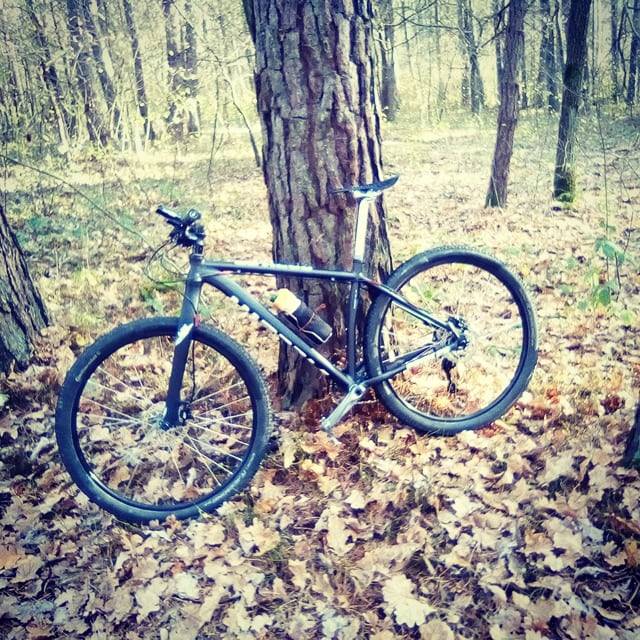

metjan Opublikowano 1 Listopada 2019 Opublikowano 1 Listopada 2019 Świeżo złożony ☺️ po pierwszej jeździe. Kilka fotek. Piszcie jak wam się podoba. 3

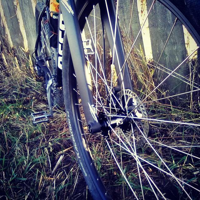

Rowerowa Szajba Opublikowano 1 Listopada 2019 Opublikowano 1 Listopada 2019 Zastanawia mnie sztywny widelec, czy jest to karbonowy? Jakie u siebie masz teren że padło na sztywniaka?
metjan Opublikowano 1 Listopada 2019 Autor Opublikowano 1 Listopada 2019 37 minut temu, Rowerowa Szajba napisał: Zastanawia mnie sztywny widelec, czy jest to karbonowy? Jakie u siebie masz teren że padło na sztywniaka? Full karbon z Amazona. A teren to płaskie Roztocze. Jeżdżę bardziej turystycznie więc sztywniak ma same zalety. Lekkość, bezawaryjność, prostota.
seraph Opublikowano 1 Listopada 2019 Opublikowano 1 Listopada 2019 Naprawdę zacny👍 Jaką najszerszą oponę przyjmie ten widelec?
Rowerowa Szajba Opublikowano 1 Listopada 2019 Opublikowano 1 Listopada 2019 (edytowane) 1 godzinę temu, metjan napisał: Full karbon z Amazona. A teren to płaskie Roztocze. Jeżdżę bardziej turystycznie więc sztywniak ma same zalety. Lekkość, bezawaryjność, prostota. Ja zrezygnowałem ze wzgledu na górki, las i kamienie ale czasem żałuję że w sztywnego nie zainwestowałem. Tak jak piszesz zero jakiego kolwiek serwisu i lekki. Ale mimo sztywności wygląda świetnie. Gratulacje. Edytowane 1 Listopada 2019 przez Rowerowa Szajba
metjan Opublikowano 2 Listopada 2019 Autor Opublikowano 2 Listopada 2019 (edytowane) 6 godzin temu, seraph napisał: Naprawdę zacny👍 Jaką najszerszą oponę przyjmie ten widelec? Jest Race King 29x2.2. Miejsca jest 75 mm czyli 2.35 ze spokojnym sumieniem można zapakować. Ja jeżdżę na bardzo niskim cisnieniu, 1.1 bar przód i 1.6 tył i jest masełko, a opony spokojnie dają radę. Dodam że jestem raczej lekkim kolażem 75 kg na 180 cm. 5 godzin temu, Rowerowa Szajba napisał: Ja zrezygnowałem ze wzgledu na górki, las i kamienie ale czasem żałuję że w sztywnego nie zainwestowałem. Tak jak piszesz zero jakiego kolwiek serwisu i lekki. Ale mimo sztywności wygląda świetnie. Gratulacje. Dzieki. Czasami kusi mnie amor ale jak sobie pomyślę że za sensowny śpiewają ponad tysiąca a najlepiej by było wydać ze dwa to sorry. Do tego serwis... Ja wszystko w swoich rowerach robię sam i dzięki sztywnakowi sporo roboty odpada. Nie ufam serwisom 😁. Nawet koła sam zaplatalem pierwszy raz w życiu i wyszło spoko. Trochę lektury i YouTube i wszystko można ogarnąć. Edytowane 2 Listopada 2019 przez metjan
BartekM Opublikowano 2 Listopada 2019 Opublikowano 2 Listopada 2019 super wygląda! ważyłeś go może? Sztyca jakaś specialna? "razi" srebny kolor na całym czarnym rowerze, chyba, że to zamierzone i ma pasować do szprych. Samych udanych kilometrów życzę
metjan Opublikowano 2 Listopada 2019 Autor Opublikowano 2 Listopada 2019 W dniu 2.11.2019 o 06:33, BartekM napisał: super wygląda! ważyłeś go może? Sztyca jakaś specialna? "razi" srebny kolor na całym czarnym rowerze, chyba, że to zamierzone i ma pasować do szprych. Samych udanych kilometrów życzę Rower waży 11.5 kg więc wcale nie mało. Tylko że jak pisałem rower ma służyć to tułania się po okolicznych lasach i polach więc masa to drugorzedna sprawa. Ma lekki przód bo widelec waży 530 g i fajnie to czuć na zjazdach. Rower jest zwinny i wygodny a dzięki sztywnym osiom bardzo stabilny i pewny. Jeśli chodzi o sztycę to zwykły zoom za 30 zł. Zależało mi żeby była długa na 400 mm i srebrna bo czarna anoda zawsze mi się brzydko ścierała jak woziłem bikepackingowa podsiodlowke. I padło na zooma ☺️ . Fakt że pasuje do szprych 😂
Accent_Szaj Opublikowano 2 Listopada 2019 Opublikowano 2 Listopada 2019 Fajnie to wygląda ,ale do zjazdów bez amora? Nie bolą cię nadgarstki i łokcie?
metjan Opublikowano 2 Listopada 2019 Autor Opublikowano 2 Listopada 2019 1 godzinę temu, Accent_Szaj napisał: Fajnie to wygląda ,ale do zjazdów bez amora? Nie bolą cię nadgarstki i łokcie? Kwestia dostosowania prędkości. Wiadomo że z amorem pojedziesz szybciej w dół.
Accent_Szaj Opublikowano 2 Listopada 2019 Opublikowano 2 Listopada 2019 Uważam, że jak ty jesteś zadowolony ze swojego bajka , to jest najważniejsze. Po to robi się skladaki, żeby dostosować maszynę pod siebie Tak trzymaj

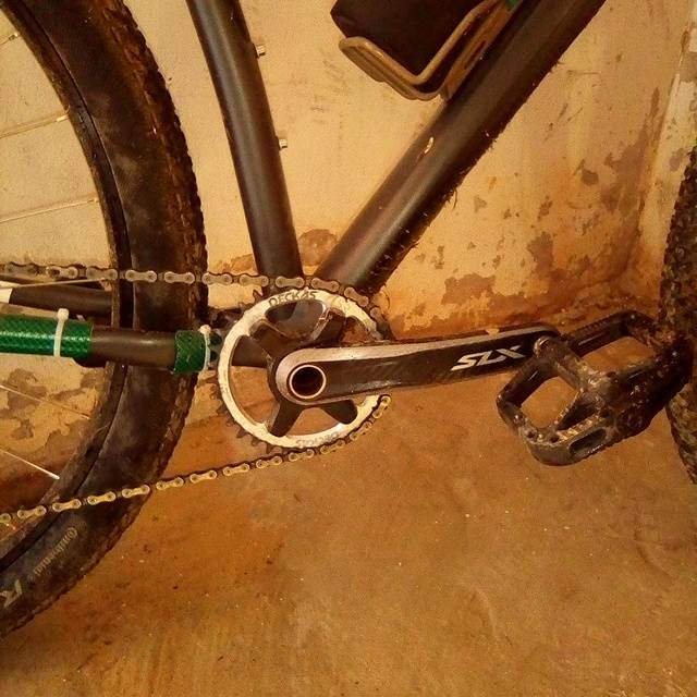

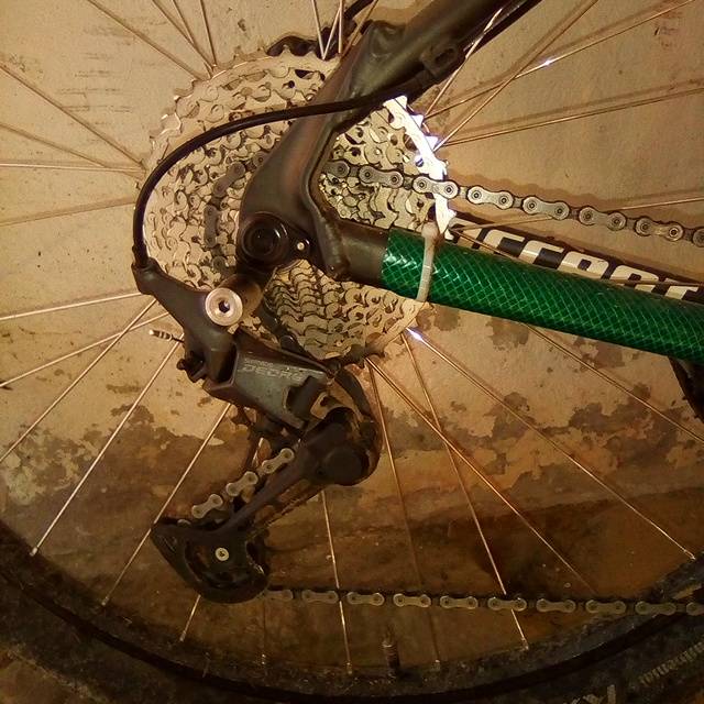

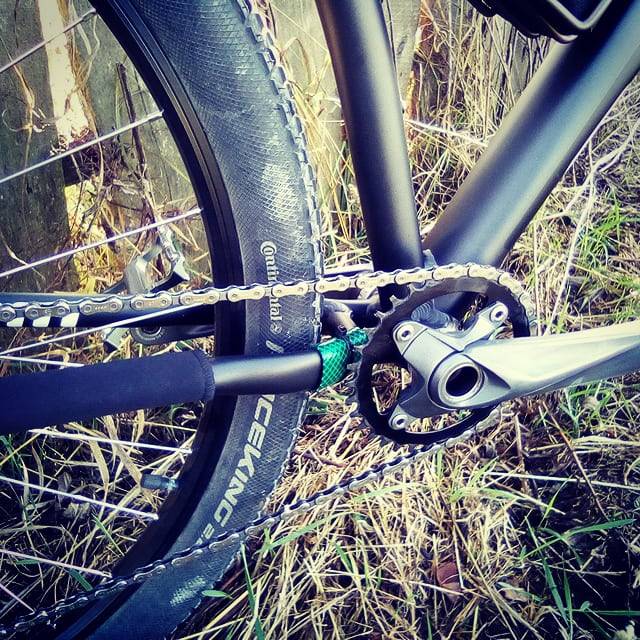

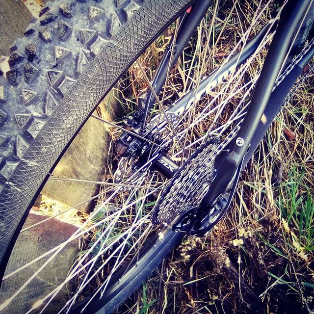

metjan Opublikowano 2 Sierpnia 2020 Autor Opublikowano 2 Sierpnia 2020 aktualizacja, na pokładzie korba SLX 7000 i przerzutka deore 5100, kaseta 11 speed 11-42, chodzi fajnie, dawne flaki poszły do gravela :)
Krys007 Opublikowano 4 Sierpnia 2020 Opublikowano 4 Sierpnia 2020 Nie brakuje przełożeń na prostym? Jaką masz zębatkę w tej korbie?
