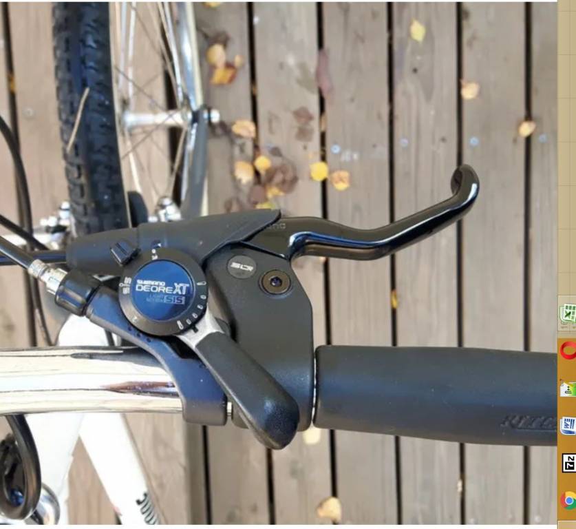

Misterrajt Opublikowano 1 Listopada 2019 Opublikowano 1 Listopada 2019 Z ciekawości pytam - do czego służy ten mały czarny dzyndzel po przeciwnej stronie wajchy od biegów ?
bbc Opublikowano 1 Listopada 2019 Opublikowano 1 Listopada 2019 Prawdopodobnie do wlaczenia indeksowania manetki. Jak go przelaczysz to bedzie dzialala skokowo (po jednym biegu) a w drugim polozeniu bedzie dzialala plynnie. Wysłane z mojego LG-K100 przy użyciu Tapatalka
Wojtek O. Opublikowano 24 Grudnia 2019 Opublikowano 24 Grudnia 2019 Potwierdzam. Jak miałem kiedyś coś podobnego. To właśnie służył ten przełącznik do włączenia indeksu
