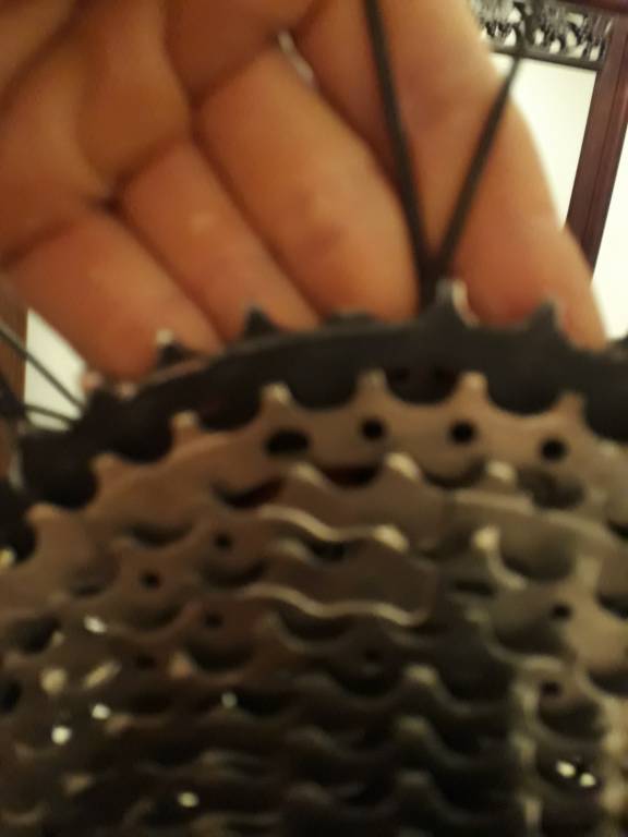

bobgdansk Opublikowano 1 Listopada 2019 Opublikowano 1 Listopada 2019 Po 600km złamał mi się ząb w kasecie 42t aluminiowy czy ona jest taka słaba czy dać na gwarancję mam rower Od 2mc ?Pozdrawiam
Bujak Opublikowano 1 Listopada 2019 Opublikowano 1 Listopada 2019 W aluminiowych jak się zmienia biegi pod obciążeniem to zęby potrafią się łamać. 1
Gość Opublikowano 1 Listopada 2019 Opublikowano 1 Listopada 2019 Tak dokładnie jest taka zasada że jak się ciśnie pod górę na obciążeniu nie zmienia się biegów gdyż może właśnie w taki sposób uszkodzić się kasetaSądzę że gdy dasz na gwarancję zwyczajnie odpiszą lub powiedzą że to jest z winy użytkownika
bobgdansk Opublikowano 1 Listopada 2019 Autor Opublikowano 1 Listopada 2019 Czasami nie ma wyjścia żeby nie zmienić 😂
specialized34 Opublikowano 1 Listopada 2019 Opublikowano 1 Listopada 2019 Czasami nie ma wyjścia żeby nie zmienić Ja w nowej kasecie srama gx stalowej po 100km miałem 2 zeby złamane więc nie ważne czy zmiana będzie pod obciążeniem czy nie jak materiał jest słabej jakości to będzie się tak dziać. A dla poprawy humoru to kumplowi przy nowej kasecie xx1 po 2 tygodniach ulamal się ząb przy kasecie wartej 1500zl Wysłane z mojego SM-G975F przy użyciu Tapatalka
Kruk Opublikowano 1 Listopada 2019 Opublikowano 1 Listopada 2019 umiejętność prawidłowej zmiany biegów się kłania N razy było na ten temat i Szaj też kręcił filmiki o tym, warto to obejrzeć, poczytać i mieć w potylicy, bo jak będziesz mieć drogą kasetę kiedyś to już nie będzie tak śmiesznie przy złamanym ząbku w kasecie
bobgdansk Opublikowano 1 Listopada 2019 Autor Opublikowano 1 Listopada 2019 Nie ma mądrych jak się ciśnie na Maxa po górach w ciężkich warunkach po 60km ,zastanawiam się co można wrzucić mocniejszego do napędu 2x11 shimano
Kruk Opublikowano 1 Listopada 2019 Opublikowano 1 Listopada 2019 Nic, chyba że jakaś kasetę 11 ze stali całą.
