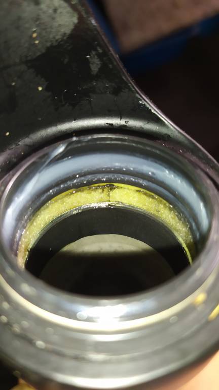

Krzychu04 Opublikowano 2 Listopada 2019 Autor Opublikowano 2 Listopada 2019 Witam , mam pytanie czy wystarczy tyle smaru w amortyzatorze ile jest i jak mocno gąbki olejowe muszą być nasączone. I drugie pytanie czy takie "przebarwienie" jest groźne , dodam że nie jest ono nie równe 1
Gość Opublikowano 2 Listopada 2019 Opublikowano 2 Listopada 2019 Wystarczy. Nasączone tyle ile przyjmą oleju. O przebarwieniach była mowa w moim poradniku. Poszukaj poczytaj.
Krzychu04 Opublikowano 2 Listopada 2019 Autor Opublikowano 2 Listopada 2019 Ok , a czy przebarwienia nie będą się powiększać? Mogę jeździć na spokojnie?
Kruk Opublikowano 2 Listopada 2019 Opublikowano 2 Listopada 2019 Przebarwienia na anodzie są normalne od oleju i smaru, nie wpływa to negatywnie na amor.
ACTIVIA Opublikowano 3 Listopada 2019 Opublikowano 3 Listopada 2019 Te przebarwienia zależą od rodzaju anody, natomiast bez obaw możesz bez problemu użytkować lecz rób regularnie przegląd wraz z dokładnym pierw wyczyszczeniem i odtłuszczeniem
