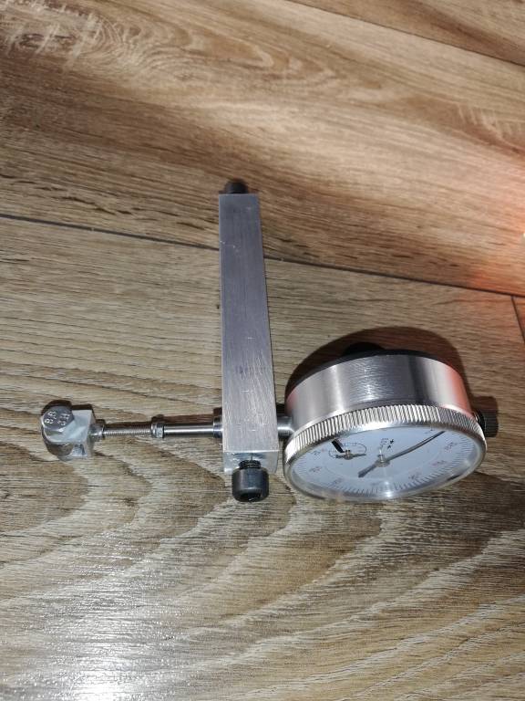

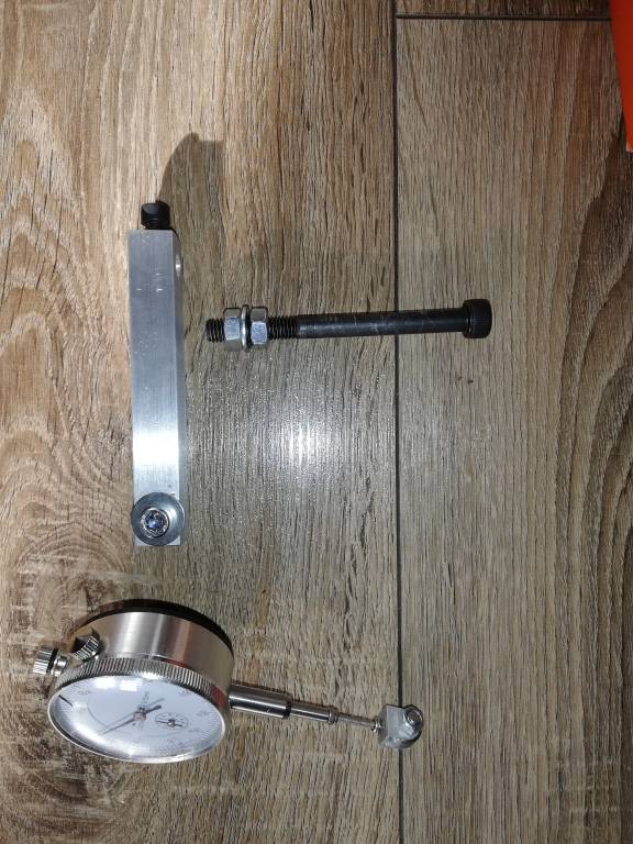

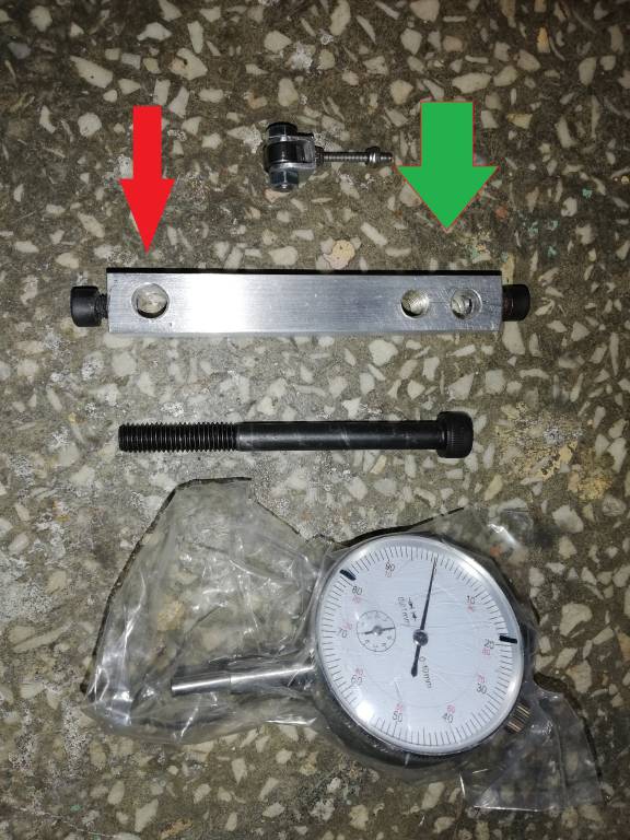

Wykonanie elementów do zegarów
Co potrzeba
-zegary do centrownicy   56 zł tutaj
-profil aluminiowy 15x15x100  6,50 zł np taki
-śruby 2,5mm + nakrętki
-profil aluminiowy 8 mm 5 zł  z briko marche
-łożysko 3x10x4   2 zł sztuka
-śruba M8x90 2 szt + nakrętki 4 szt + podkładki / M6x15 sztuk 4/ M3x20+nakrętki + podkładki

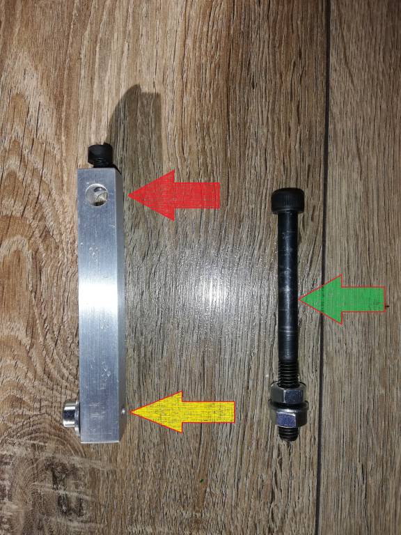

Więc tak
Profil aluminiowy docinamy na długość 10 cm ,ranty po docięciu piłujemy pilnikiem by nie było ostrych krawędzi
czerwony kolor otwór 8 mm przewiercony na wylot
żółty M6 przewiercony w celu zamocowania zegara
zielony śruba M8x90
Drugi element
Długość 10 cm
przewiercone dwa otwory na wylot wiertłem 8 mm
jeden otwór zrobiony na gwint M8
od czoła z jednej i drugiej strony zrobiony gwint M6 na śruby do kontry
Tak wygląda po skręceniu

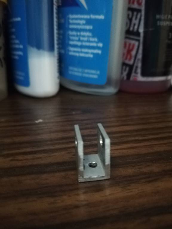

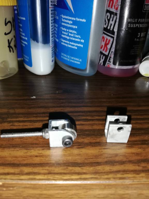

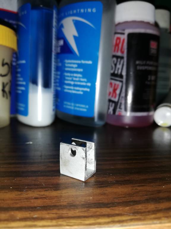

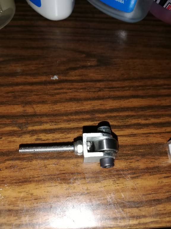

Element który śmiga po obręczy
Profil aluminiowy z brico /łożysko /śruba M3
Otwór w profilu wywiercony wiertłem 2,5 mm pod śrubę do montażu do zegara
Otwór na łożysko wywiercony wiertłem 3 mm na przelot
IMG_20191102_150328.thumb.jpg.ecda0b50072c7ca706be7f2288baa91e.jpgIMG_20191102_150401.thumb.jpg.a20f5621a88ab04c75b6fe5336553f7b.jpgIMG_20191102_150426.thumb.jpg.7786e882a87437f3f071255cee485ba9.jpgIMG_20191102_150438.thumb.jpg.f3a82609357b5c0a5dafe9ba65626fb6.jpg

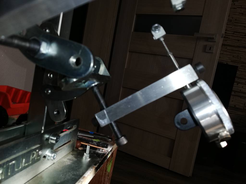

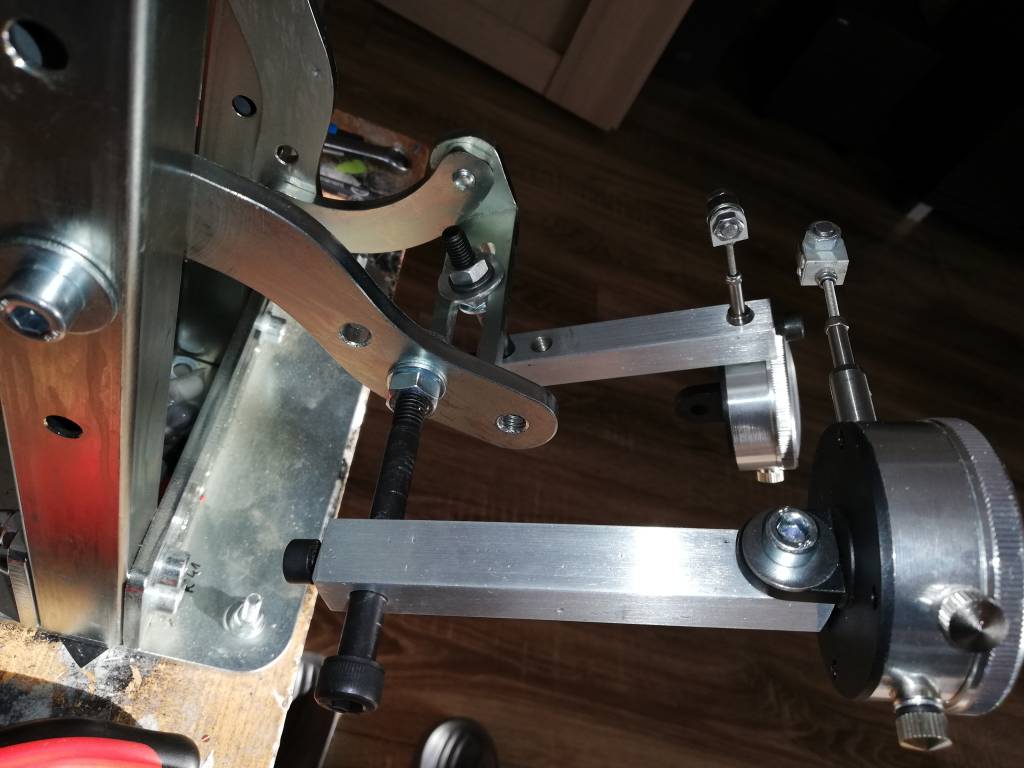

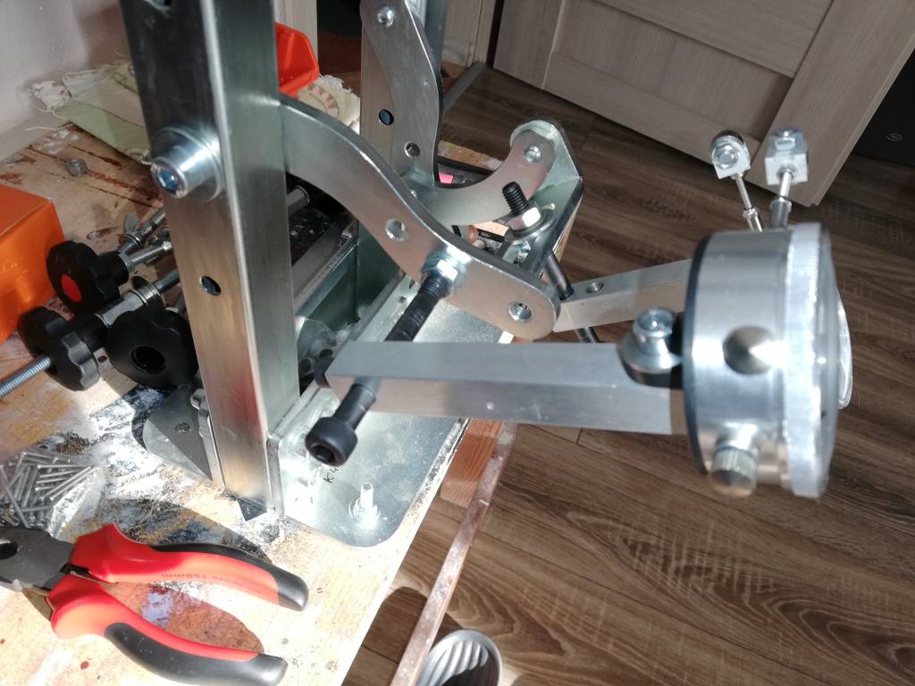

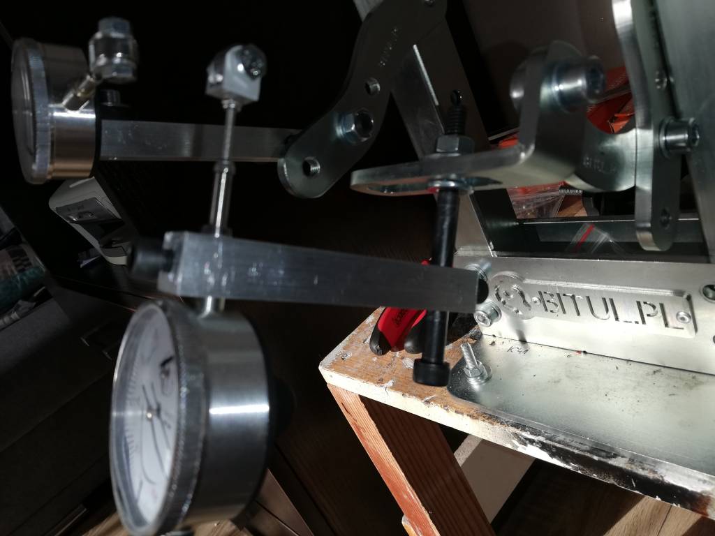

Sposób mocowania w centrownicy jest dość prosty
IMG_20191031_130024.thumb.jpg.a871479c8f300232af2442b20f610c0d.jpgIMG_20191031_130032.thumb.jpg.91d8892e626a9811d07b7613eb4cecbb.jpgIMG_20191031_130045.thumb.jpg.154c46d94e8af7198907a1f6d7845a81.jpgIMG_20191031_130058.thumb.jpg.1f6f526b34aa1cbb4571bdb1e75f6fbf.jpg
Wszystkie otwory wykonałem wiertarką ,wykonanie jet dość proste i łatwe

Generalnie robię tak
Jak koło już mam zaplecione
Pierwsze centrowanie robię na prętach bo koło obracam w drugą stronę by uzyskać obręcz na środku
Później jak już mam zadowalający wynik
Przezrajam centrownice na zegary trwa to z 5 minut
I centruje wtedy bardzo dokładnie
Dodam że na zegarach bardzo fajnie się centruje
Z tego względu że minimalny obrót nypla a zegar reaguje na ruch
Ja jestem naprawdę zaskoczony jak można wycentrować koło

@piter614 Pomysł z łożyskiem w roli "dotykacza" jest genialny. Mam nadzieję, że dobrałeś śrubę i łożysko tak, żeby ni było luzów i kręciła się tylko zewnętrzna bieżnia.... ;)
