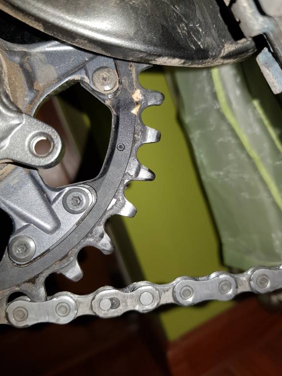

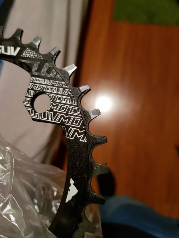

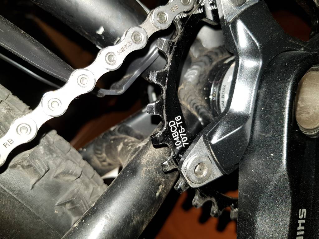

PiotrekGT Opublikowano 17 Listopada 2019 Opublikowano 17 Listopada 2019 (edytowane) Chińczyki mają bardziej kańciaste zęby ale to w niczym nie przeszkadza Zreszta, fotki: Pierwsza to Slx m7100, kolejna chinczyk vxm a ostatnia motsuv Edytowane 17 Listopada 2019 przez PiotrekGT
