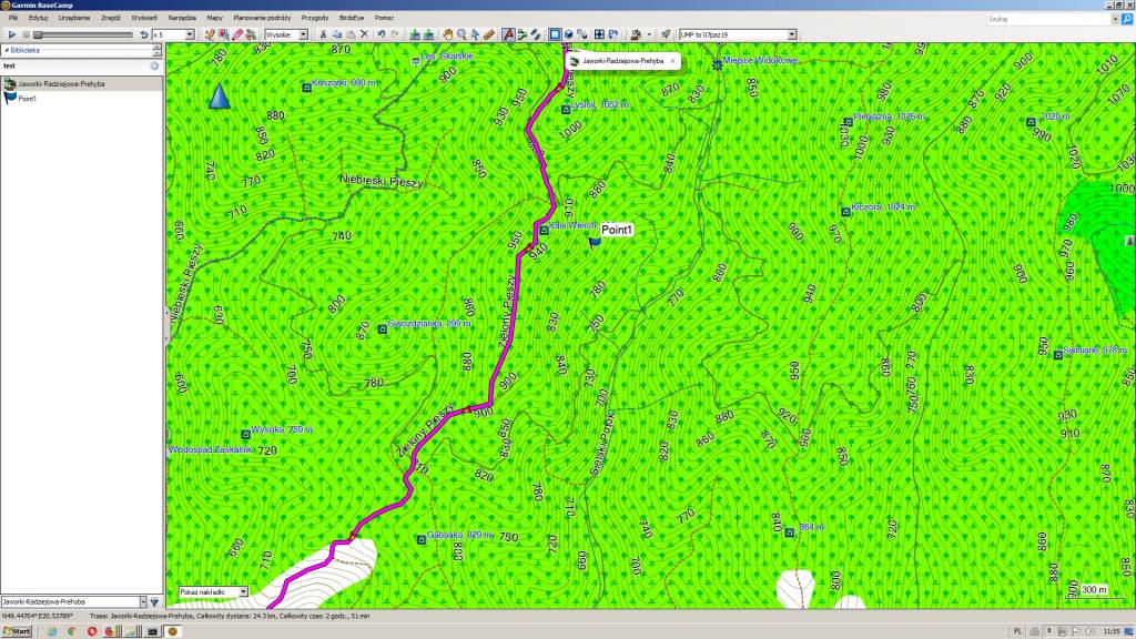

dfq Opublikowano 29 Października 2019 Opublikowano 29 Października 2019 No w basecampie zrobisz to bez problemu. Oprócz trasy pozaznaczasz charakterystyczne punkty i wszystko razem zapiszesz jako jeden gpx Import z gpx-a (trasa+ punkt obok trasy) 1

eathan Opublikowano 29 Października 2019 Autor Opublikowano 29 Października 2019 @dfq sprawdziłem BaseCampa i mam mieszane uczucia. Da się dodać własny punkt obok śladu, Da się to wyeksportować do GPXa i jest to tam widoczna (w samym pliku). Niestety ten GPX wciągnięty do Garmin Connecta już nie ma tego POI i nie pokazuje go. Jednocześnie jeżeli w Garmin Connect oznaczę punkt na śladzie (da się zrobić na stronie) to ten punkt jest widoczny bez problemu. W każdym razie zrobiłem kilka różnych plików. Jak się pogoda ciut poprawi (właśnie pada) to będę testować w terenie.
