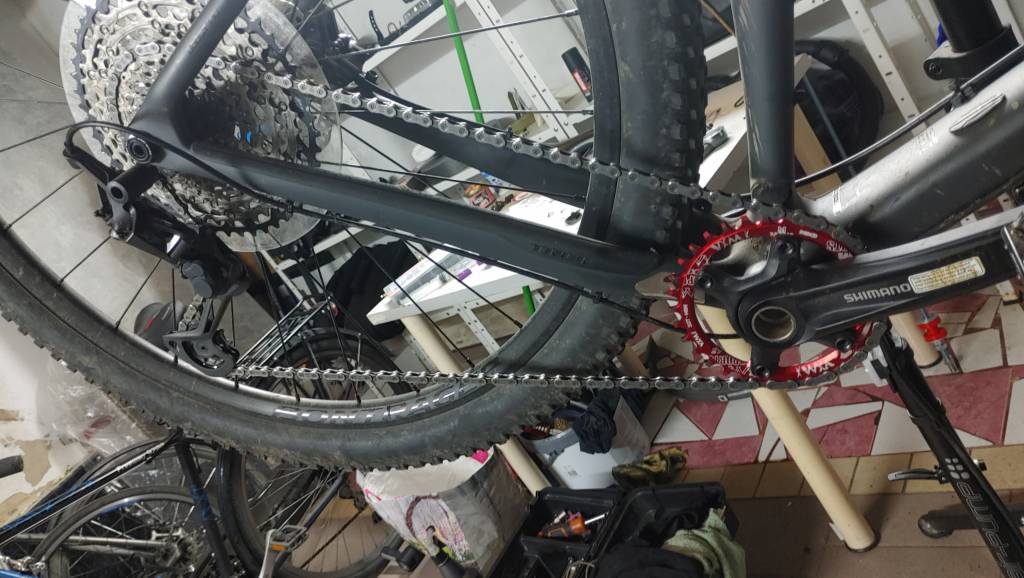

kkoyot Opublikowano 9 Czerwca 2020 Opublikowano 9 Czerwca 2020 (edytowane) To małe odkopanko tematu: zamówiłem i przymierzyłem do łańcucha zebatkę VXM i wyglądo to bardzo obiecująco. Jest jednak pewien mankament: zębatka przy otworach na śrubę jest odrobinę grubsza niż oryginalna zębatka, toteż nasuwa się pytanie - o ile mm przekroczona linia łańcucha (w stronę ramy) dyskwalifikuje zębatkę do założenia? I czy w związku z tym da się to skompensować podkładkami między mufę a miski suportu, żeby znieść różnicę w offsetach między tymi dwoma zębatkami? Edytowane 9 Czerwca 2020 przez kkoyot
kkoyot Opublikowano 15 Czerwca 2020 Opublikowano 15 Czerwca 2020 Dla potomnych: Założyłem wspomnianą wcześniej zębatkę 32T VXM, różnica w linii łańcucha to może 1mm, czyli pewnie o błąd pomiaru, śmiga wyśmienicie, nawet na łańcuchu shimano 12rz. Kto nie ryzykuje, ten nie pije szampana
