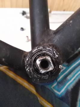

lukaszowskyy Opublikowano 27 Października 2019 Opublikowano 27 Października 2019 (edytowane) Witam, chcę pozbyć się starego wkładu suportu na kwadrat, próba odkręcenia zakończyła się niepowodzeniem krusząc ząbki na klucz. Pomyślałem że jakoś wyłamię ten plastik i teraz jak wybić te łożyska z miski żeby nie uszkodzić gwintu? Jeszcze chciałbym dodać że są to miski (obie : napędowa, nienapędowa) plastikowe i jest to strona napędowa na zdjęciu. Miska ze strony nienapędowej została wykręcona i jest zwykła bez łożyska. . Edytowane 27 Października 2019 przez lukaszowskyy
Gość Opublikowano 27 Października 2019 Opublikowano 27 Października 2019 Jedna strona zawsze jest metalowa, więc najpierw z tamtej strony odkręcaj. Jak już wyjmiesz wkład to pozostały w mufie plastik możesz naciąć brzeszczotem i podważyć śrubokrentem tak aby go wyłamać.
Piotr78 Opublikowano 27 Października 2019 Opublikowano 27 Października 2019 (edytowane) Nie zawsze jedna strona jest metalowa ( miska ). Nie masz wyboru tylko wybić to co zostało waląc młotkiem w oś od strony napędowej. Potem brzeszczotem delikatnie nacinasz by nie uszkodzić gwintu w mufie i pozbywasz się miski. Można sobie pomóc małym śrubokrętem podważając miskę i pozbywać się jej na raty. ( po nacięciu ) Edytowane 27 Października 2019 przez Piotr78
Gość Opublikowano 27 Października 2019 Opublikowano 27 Października 2019 2 godziny temu, Piotr78 napisał: Nie zawsze jedna strona jest metalowa ( miska ). Nie masz wyboru tylko wybić to co zostało waląc młotkiem w oś od strony napędowej. Potem brzeszczotem delikatnie nacinasz by nie uszkodzić gwintu w mufie i pozbywasz się miski. Można sobie pomóc małym śrubokrętem podważając miskę i pozbywać się jej na raty. ( po nacięciu ) Najpierw bym sprawdził tę drugą stronę, może się wykręci.
Red Opublikowano 27 Października 2019 Opublikowano 27 Października 2019 3 godziny temu, PrzeLuka napisał: Jedna strona zawsze jest metalowa, więc najpierw z tamtej strony odkręcaj. Nie zawsze. Nylonowe miski po obu stronach były w wkładach Buhel (takie wykorzystywał np Kross w Hexagonach) wracając to tematu, najpierw trzeba całkowicie usunąć jedną z misek a potem resztę (oś z łożyskami) wybić młotkiem. Na końcu pozostaje usunięcie drugiej miski. Nie obejdzie się bez przemocy.
lukaszowskyy Opublikowano 27 Października 2019 Autor Opublikowano 27 Października 2019 Dziękuję za odpowiedzi. Walenie młotkiem w oś pomogło
