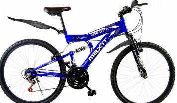

night92 Opublikowano 25 Października 2019 Opublikowano 25 Października 2019 Witam.Mam problem ,podczas jazdy ,a mianowicie uginania tylnego amortyzatora mój rower piszczy ,jest to tak jakby skrzypienie głuche i tępe ,czy to amortyzator ? Ten sprężynowy należy nasmarować ? jestem zielony w temacie 1
seraph Opublikowano 25 Października 2019 Opublikowano 25 Października 2019 Tulejki w mocowaniach tej sprężyny Ci piszczą. Można smarować, ale to pomoże na jakiś czas.
Gość Opublikowano 26 Października 2019 Opublikowano 26 Października 2019 Nie amortyzator... a uginacz... To jedno, co byś nie robił to ta jakże mało zaawansowana chińska myśl techniczna nie może i nie będzie nigdy amortyzatorem.
Gość Opublikowano 26 Października 2019 Opublikowano 26 Października 2019 @SpiderMAN masz tutaj rację ale może kogoś nie stać na lepszy rower Kolego jest to rower marketowy rama stalowa itp ten (amortyzator )tak to nazwijmy to nie wiem czy w ogóle się to rozbiera i smaruje Możliwe że piszczą śruby mocujące damper (amortyzator) mogła tam się zebrać rdza i dlatego piszczy sprawdził bym pierw tam
Gość Opublikowano 26 Października 2019 Opublikowano 26 Października 2019 5 minut temu, piter614 napisał: @SpiderMAN masz tutaj rację ale może kogoś nie stać na lepszy rower Kolego jest to rower marketowy rama stalowa itp ten (amortyzator )tak to nazwijmy to nie wiem czy w ogóle się to rozbiera i smaruje Możliwe że piszczą śruby mocujące damper (amortyzator) mogła tam się zebrać rdza i dlatego piszczy sprawdził bym pierw tam Może nie wyraziłem się precyzyjnie. Stać czy nie, to mało ważne w tym momencie. Jeśli mnie nie stać to nie oczkuję cudów od takiego roweru, po prostu, to jest taka a nie inna konstrukcja i tyle. Tłoczek, tłoczysko i sprężyna, jakaś zawleczka zapewne, jakaś tulejka ot to wszystko, jakkolwiek byś tego nie rozłożył i ponownie złożył, nawet na smarze, to kultury pracy to nie będzie mieć żadnej, po prostu, zadaniem tego jest robienie dobrego wrażenia, brak tłumienia dyskwalifikuje to z definicji amortyzatora. Jedyna opcja na poprawę komfortu to ciągłe smarowanie i dbanie o czystość, ale to i tak niewiele tutaj pomoże. Wiem to doskonale, ponieważ jeździłem na rowerze "full" Magic Travel z Makro kilka lat...
