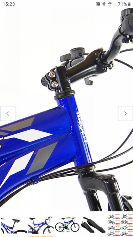

night92 Opublikowano 25 Października 2019 Opublikowano 25 Października 2019 https://allegro.pl/oferta/rower-26-mtb-gorski-full-amor-maxit-gratis-8000063492?snapshot=MjAxOS0xMC0xMVQxMzo1MToxOC43NTRaO2J1eWVyOzdiMDUxNDg4NDE1YjkyZTE0NThmZmFjODdiZjdlMzdjMGEyNTUzZTcyODU2Y2MyMjU2MzRlZTA5MTg3ZTQxNmQ%3D Jaki to rodzaj sterów ? Jak je wymienić ?
Accent_Szaj Opublikowano 25 Października 2019 Opublikowano 25 Października 2019 Z tego co widać na zdjęciu to pół-zintegrowane 1i1/8" Wymiana: Kupujesz nowe stery Wybijasz miski Wprasowujesz nowe miski skręcasz stery Ja mam takie pytanie.Co się stało,że chcesz je wymienić?
Gość Opublikowano 26 Października 2019 Opublikowano 26 Października 2019 1 1/8" zapewne ale zewnetrzne. W takim układzie wystarczy wymienić wianki jeśli bieżnie misek nie są zajechane.
Gość Opublikowano 26 Października 2019 Opublikowano 26 Października 2019 9 godzin temu, PrzeLuka napisał: 1 1/8" zapewne ale zewnetrzne. W takim układzie wystarczy wymienić wianki jeśli bieżnie misek nie są zajechane. Coś mi tu zalatuje rowerem DH do 600zł...
Accent_Szaj Opublikowano 27 Października 2019 Opublikowano 27 Października 2019 18 godzin temu, SpiderMAN napisał: Coś mi tu zalatuje rowerem DH do 600zł... Hehe raczej do 400 i błotniki w komplecie a tak na poważnie @night92 po co ci ta informacja o sterach?
Kruk Opublikowano 27 Października 2019 Opublikowano 27 Października 2019 Tutaj są stery 1 cala wkręcane. To złom nie rower. 1
Gość Opublikowano 27 Października 2019 Opublikowano 27 Października 2019 @Kruk moze i 1" ale raczej nie skręcane.
Kruk Opublikowano 27 Października 2019 Opublikowano 27 Października 2019 tak fakt 1 calowe skręcane. Nie zmienia to faktu że to złom
