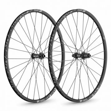

Cena: 850 zł
Waga: 1865 g
Model: DT SWISS X 1900 Spline..
Gdzie kupić: TUTAJ + sprawdź w okienku Ceneo poniżej...
Ocena: solidne koła bardzo dobrej marki.

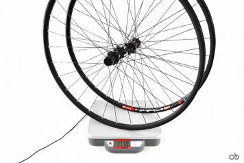

Koła DT Swiss 370 Straightpull 444DCena: 850 zł
Waga: 1770 g
Model: DT Swiss 370 Straightpull 444D 29".
Gdzie kupić: TUTAJ. Kod rabatowy "Szajbajk01".
Ocena: chwilowo niedostępne, ale wrzucam je do listy, bo w tej cenie schodzimy z wagą wyraźnie poniżej 1800 gramów. Dodatkowa zaleta, to baaardzo szerokie możliwości doboru opcji.

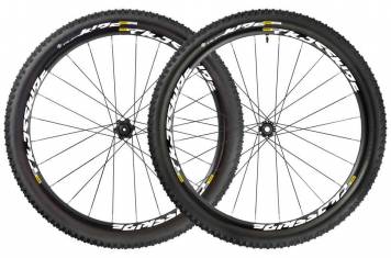

Cena: 919,44 zł
Waga: 1960 g
Model: Mavic CROSSRIDE UST QUEST 29".
Gdzie kupić: TUTAJ.
Ocena: absolutna okazja cenowa, bo w komplecie z kołami otrzymujesz opony Crossride 2.35 i cały zestaw do uszczelnienia systemu tubeless (płyn, opaski, wentyle). Koła ważą prawie 2 kg, ale w tej PRZEcenie, to bardzo dobra opcja!

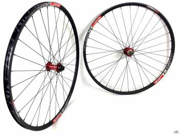

Cena: 1099 zł
Waga: 1540 g
Model: Novatec 771/772 CL czerwone DT Swiss XR331 29''.
Ocena: no i mamy w zasadzie pozamiatane w kategorii nawet do 2000 zł. Polska montownia, dobrej klasy komponenty. Również olbrzymie pole do popisu w kwestii wyboru standardów. Po 32 szprychy w obu kołach, to gwarancja wytrzymałości. Zwróćcie tylko uwagę na oldschool'ową już szerokość wewn. obręczy - 20 mm.

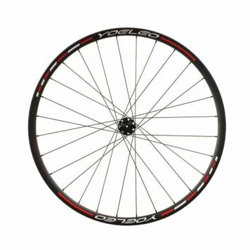

Cena: 2480 zł (wysyłane z Niemiec, nie płacimy cła)
Waga: 1500 g
Model: Yoeleo XC932 STD Hookless/Tubeless Ready 29".
Gdzie kupić: TUTAJ..
Ocena: testowałem najwyższy, wycieniowany model tej marki. Bardzo dobra jakość i niezły wygląd. Kolor grafiki wybierasz w procesie zakupu. KARBONOWE obręcze o szerokości wewn. 26 mm - czyli najnowsze standardy w XC (szer. zewn. 32 mm). Limit wagowy kolarza aż 105 kg.
W Yoeleo, który produkuje również rowery i ramy (ostatnia szosówka ma ramę ważącą poniżej 900 gramów), można otrzymać rabat przy zakupach grupowych:

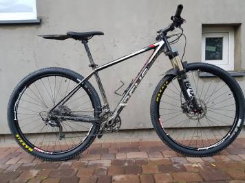

Nie dawno kusiło mnie by zmienić fabryczne koła 27,5" z mojego Kellysa na coś szerszego i mocniejszego w ostrzejszy teren i zauważyłem jedną prawidłowość. Kół 29" jest więcej, są tańsze i bardzo dużo widuje się już w standardzie boost. Czyżby obecny trend w mtb podążał w stronę 29" 148mm ? Szkoda by było kupić dobre koła z możliwością przełożenia do nowego roweru, gdy okaże się że są już przestarzałe.
Ja w takim wypadku kupilem koła 15x100, oraz 12x142 i do tego adaptery boost, żadnych problemów nie mam, btw. Do swojego Kellysa w rozmiarze 27.5 wyrwałem nowe xm1501 za 1100 zl z wysyłka :)
