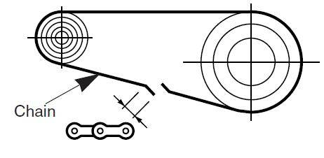

Gość Opublikowano 25 Października 2019 Opublikowano 25 Października 2019 1 minutę temu, Bas napisał: A przy takiej korbie?- https://allegro.pl/oferta/mechanizm-korbowy-shimano-acera-fc-m361-42x32x22-7471147271 jak myślisz? Kaseta 3x8/11-32 Ogólna zasada jest taka, że długość łańcucha określamy w następujący sposób: Zakładamy łańcuch na największą zębatkę z przodu i największą z tyłu z pominięciem przerzutki i do wyznaczonej długości dokładamy dwa ogniwa. Jeśli więc nie zmieniasz kasety, a korbę kupujesz o takim samym rozmiarze największej zębatki, to długość łańcucha się nie zmienia.
Bas Opublikowano 25 Października 2019 Autor Opublikowano 25 Października 2019 4 minuty temu, Sziva napisał: Ogólna zasada jest taka, że długość łańcucha określamy w następujący sposób: Zakładamy łańcuch na największą zębatkę z przodu i największą z tyłu z pominięciem przerzutki i do wyznaczonej długości dokładamy dwa ogniwa. Jeśli więc nie zmieniasz kasety, a korbę kupujesz o takim samym rozmiarze największej zębatki, to długość łańcucha się nie zmienia. Czyli przypasuje.Dzięki serdeczne::))
