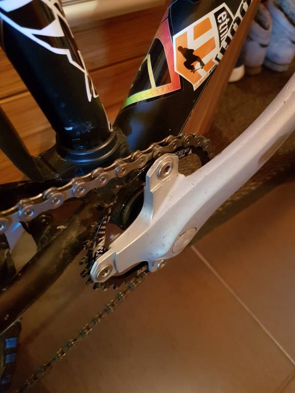

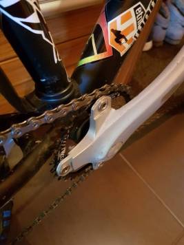

Chrismel Opublikowano 24 Października 2019 Opublikowano 24 Października 2019 (edytowane) Dokładnie tak. Z tym że ja tego nie montowałem osobiście tylko zrobili mi to w sklepie. Może coś musieli dociąć, nie wiem. Brałbym tą z allegro, ciężko dostać a ta cena jest dobra. Moja korba to FC-MT300 chyba, a może FC-MT210 już nie pamiętam. Powiedzieli że nie ma znaczenia jaką wybiorę byle miała 104 BCD i była 2-piece crankset więc wybrałem najtańszą. Edytowane 24 Października 2019 przez Chrismel
