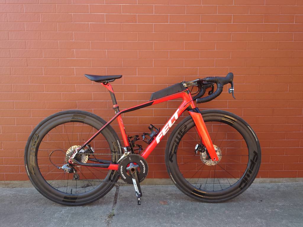

Nemrod Opublikowano 16 Sierpnia 2020 Autor Opublikowano 16 Sierpnia 2020 Zmiany: - z górnych otworów we vs montażowych wyleciała Specialized Remora a zastąpił ją Topeak Fastfuel Tribox - kierownica zmieniona na Felt Devox - załožona owijka Lizard Skins DSP v2: 2

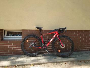

Nemrod Opublikowano 11 Września 2021 Autor Opublikowano 11 Września 2021 Ostatni etap uwęglania roweru. Nowe kółka FFWD F6D.
Nemrod Opublikowano 13 Lipca 2022 Autor Opublikowano 13 Lipca 2022 Zmiany: - Siodełko Fizik Tempo R1 - Sztyca Kuota Karch 1
