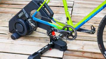

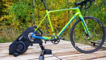

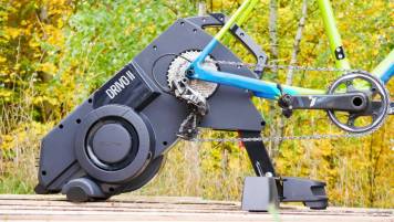

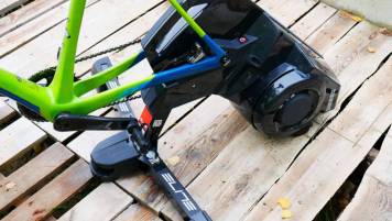

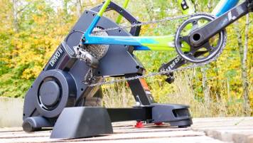

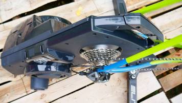

Na zdjęciach oglądacie moją przełajówkę, podpiętą do Drivo 2 na dworze, bez podłączania do prądu. Koło zamachowe i podwójny pasek napędowy sprawiają, że trenażer kręci się bardzo płynnie, imitując bardzo dobrze jazdę "w realu". Opór rośnie wraz ze wzrostem prędkości, więc treningi interwałowe wykonywałem bez problemu, nie podłączając nawet tego sprzętu do gniazdka. Wystarczy zmienić przełożenie i "przywatować", żeby bez problemu osiągać moce powyżej 300 W. UWAGA: to nie jest urządzenie mobilne i ze względu na jego dużą wagę nie zabierałem go na zawody do rozgrzewek. Na Drivo przesiadałem się bezpośrednio z bardzo dobrze działającego Tacxa Flux, jednak płynność tego ostatniego jest odczuwalnie gorsza. Dodatkowo Drivo dobrze sobie radzi w kwestii interakcji ze Zwiftem. Wkurzał mnie jedynie fakt, że jeśli musiałem awaryjnie przerwać trening w trakcie interwału (np. idąc odebrać telefon) i wznawiałem jazdę jeszcze podczas trwania interwału, to rozkręcenie trenażera było bardzo trudne.
3. Stabilny, jak widać...

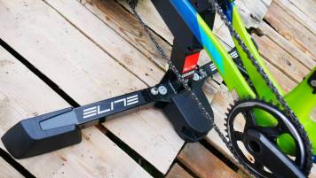

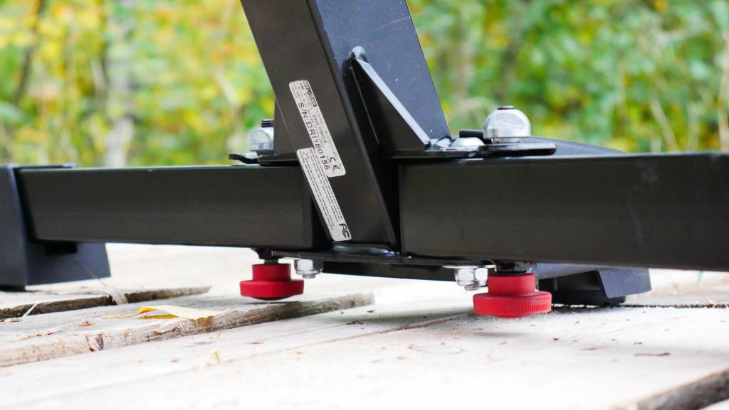

Elite Drivo 2 nie jest piękny, nie przypomina statków Star Wars, jak przepiękne moim zdaniem trenażery Tacx. Jednak, ze swoimi szeroko rozstawionymi nóżkami (jakkolwiek by to nie brzmiało), pozwoli Ci na ostrą jazdę. Początkowo narzekałem trochę na skrzypienie, ale nie zauważyłem, że posiada on dodatkowe, regulowane podstawki - te czerwone pokrętła - które bardzo dobrze stabilizują całą konstrukcję. Po ich dokręceniu do podłogi, wszelkie dźwięki ucichły. Samo ramię przednie ma podparcie aż w pięciu miejscach! Do tego jest ono naprawdę długie.
