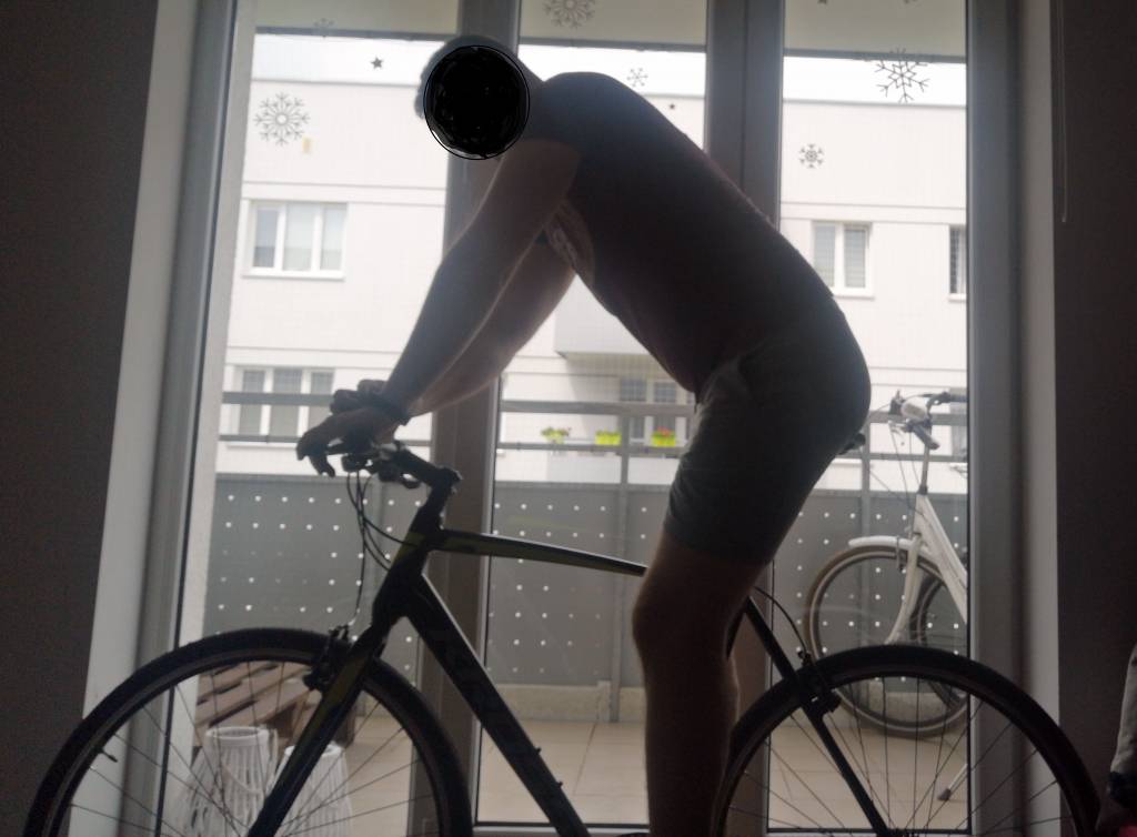

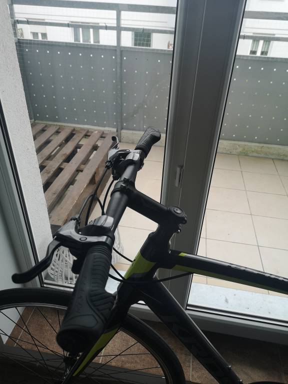

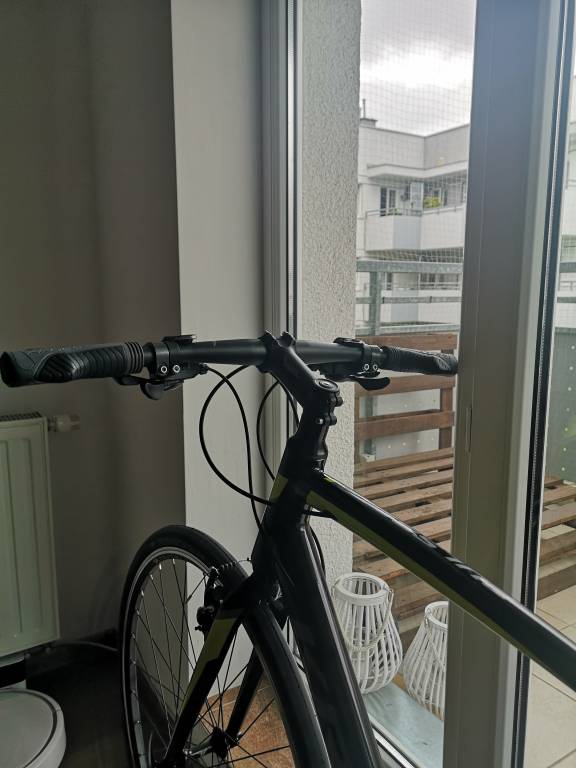

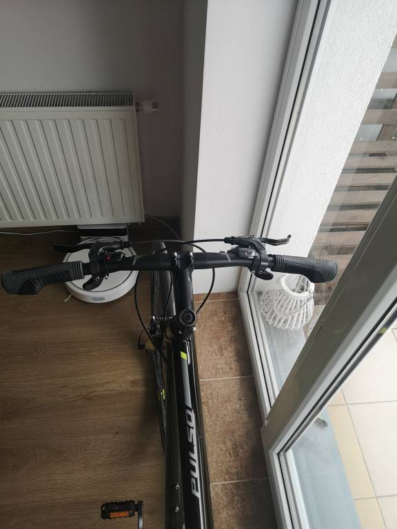

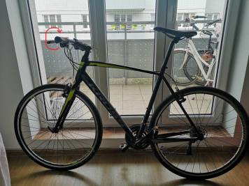

kamilkade1988 Opublikowano 18 Czerwca 2020 Opublikowano 18 Czerwca 2020 Cześć, miło mi dołączyć do waszego forum i od razu potrzebuję pomocy. Ostatnie pięć lat spędziłem na rowerze trekkingowym i w tym roku przyszedł czas za zmianę roweru, ale ze względu na budowę domu, musiałem ograniczyć budżet. Na początku chciałem kupić gravela, ale do 3tys nie da się nic kupić w rozmiarze moim, 191 wzrostu, 89 przekrok 100kg wagi. Znalazłem okazję i kupiłem za smieszne 1300zł krossa pulso, zakup realizowałem przez internet, ze wzgledu na brak we wrocławsich sklepach jakichkolwiek fitnesów. Mam z nim ogromny problem, bo masakrycznie bolą mnie nadgarstki po przejechaniu zaledwie 10-15km. Poniżej zdjęcia na których widać jak duża jest różnica w wysokościach (ok 15-20 cm) siodła i kierownicy, stąd pytanie, jak najlepiej podnieść kierownicę, czy adapter i jaki, czy jednak regulowany mostek i jaki. Wydawało mi się, że przy moim wzroście rama 23 pozwoli na wygodniejszą pozycję i zbliżoną wysokość kierownicy i siodła. Jeżdzę głównie po asfalcie i szutrowych ścieżkach rowerowych, więc nie potrzebuję nic co musi wytrzymywać jazdę ekstremalną. Druga prośba dotyczy akcesoriów, ponieważ nie znam się na tym zupełnie, a potrzebuję kupić błotniki przód tył, jakbym mógł prosić o sugestie, oraz jakieś zapięcie roweru lepsze niż te marketowe za 30 zł :) Pulso zdjęcie pulso zdjęcie 2

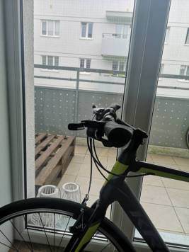

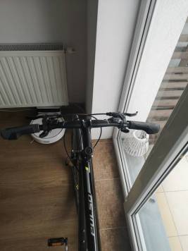

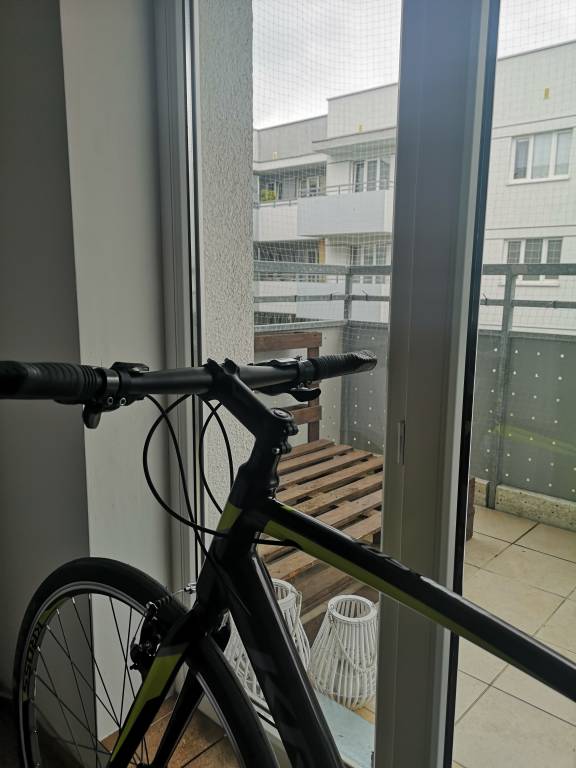

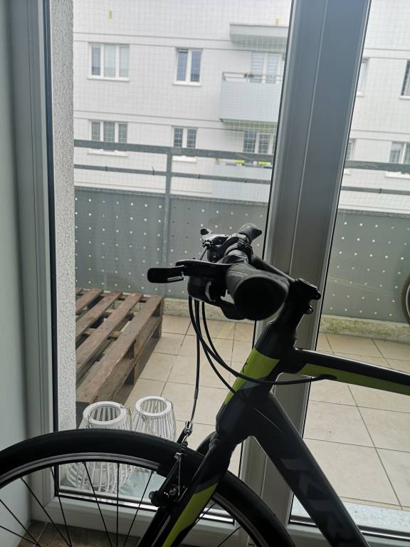

seraph Opublikowano 18 Czerwca 2020 Opublikowano 18 Czerwca 2020 Najpierw to pobawiłbym się z wyregulowaniem tej kierownicy, bo jeśli na zdjęciu dobrze widać i jest skierowana końcami w dół to nic dziwnego, że chce Ci powykręcać ręce. chwyty mają być ustawione jak najbardziej anatomicznie czyli do Ciebie i lekko do góry - jeśli miałbyś możliwość chwycić luźną kierownicę w wyciągniętych dłoniach to ta sama ułoży Ci się najwygodniej i tak ma być zamontowana. Możliwe też, że przywykłeś do wyprostowanej pozycji i teraz za dużo ciężaru opierasz na rękach zamiast tylko trzymać się kierownicy. To siodło ma naprawdę tak wysoko nos czy perspektywa przekłamuje? Jeśli chodzi o podnoszenie kierownicy to niestety potrzebujesz adaptera, albo giętej kierownicy. Mostek regulowany użyty do uniesienia chwytów jednocześnie je przybliży, sam się skróci i zmieni prowadzenie roweru. 1

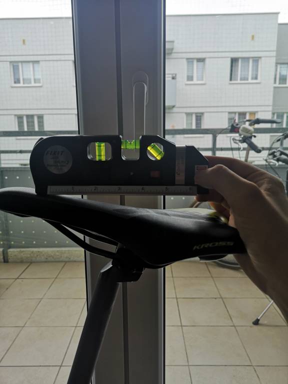

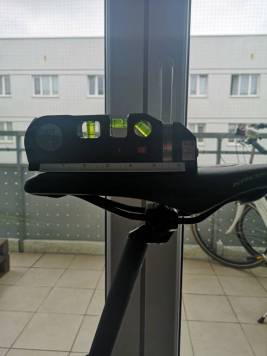

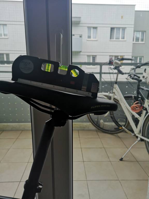

kamilkade1988 Opublikowano 18 Czerwca 2020 Opublikowano 18 Czerwca 2020 Wklejam dodatkowe zdjęcia kierownicy i siodła, które jak widać po poziomicy ma mocno zadarty nos. Sorry, ale nie rozumiem co mam z ta kierownica zrobić... obrócić ją o 180' tak jak na dodanym zdjęciu z podpisem kierownica? 35 minut temu, seraph napisał: Najpierw to pobawiłbym się z wyregulowaniem tej kierownicy, bo jeśli na zdjęciu dobrze widać i jest skierowana końcami w dół to nic dziwnego, że chce Ci powykręcać ręce. chwyty mają być ustawione jak najbardziej anatomicznie czyli do Ciebie i lekko do góry - jeśli miałbyś możliwość chwycić luźną kierownicę w wyciągniętych dłoniach to ta sama ułoży Ci się najwygodniej i tak ma być zamontowana. Możliwe też, że przywykłeś do wyprostowanej pozycji i teraz za dużo ciężaru opierasz na rękach zamiast tylko trzymać się kierownicy. To siodło ma naprawdę tak wysoko nos czy perspektywa przekłamuje? Jeśli chodzi o podnoszenie kierownicy to niestety potrzebujesz adaptera, albo giętej kierownicy. Mostek regulowany użyty do uniesienia chwytów jednocześnie je przybliży, sam się skróci i zmieni prowadzenie roweru. siodło dałem do pionu, dziękuję za zwrócenie uwagi, kierownicę również przekręciłem do góry rogami, dzisiaj po południu zrobię próbną przejażdżkę i dam znać czy nastąpiła poprawa. Dziękuję jeszcze raz
mareq Opublikowano 18 Czerwca 2020 Opublikowano 18 Czerwca 2020 (edytowane) Jeszcze jedno: na trekingu nie było to tak odczuwalne. Nie jeździj na całkowicie wyprostowanych rękach (zablokowanych w łokciach). Trzymaj chociaż minimalnie ugięte. Na fotce, na której siedzisz na rowerze widać jakbyś miał klamki za wysoko. Jak masz nawyk do jazdy z palcami na klamce to daj je niżej, tak żeby stanowiły przedłużenie ręki. Teraz wymuszają podniesienie dłoni i zwiększony nacisk na nadgarstki. Edytowane 18 Czerwca 2020 przez mareq 1
Chrismel Opublikowano 18 Czerwca 2020 Opublikowano 18 Czerwca 2020 Siodełko ma być poziomo lub skierowane noskiem lekko w dół. Ale lekko (1-2°). Nie może uciskać krocza bo będą problemy. Jak nie teraz to za kilka/kilkanaście lat i to poważne. Jak siedzisz na rowerze nie podnoś ramion, staraj się je mieć w naturalnej pozycji tak jak do chodzenia. Jak się wyprostujesz w ten sposób to kierownica będzie niejako wyżej. Możesz spróbować kupić mostek regulowany i jeszcze ją podnieść ale wtedy jak zauważył seraph zmieni się prowadzenie roweru. 1
kamilkade1988 Opublikowano 18 Czerwca 2020 Opublikowano 18 Czerwca 2020 4 minuty temu, mareq napisał: Jeszcze jedno: na trekingu nie było to tak odczuwalne. Nie jeździj na całkowicie wyprostowanych rękach. Trzymaj chociaż minimalnie ugięte. Na fotce, na której siedzisz na rowerze widać jakbyś miał klamki za wysoko. Jak masz nawyk do jazdy z palcami na klamce to daj je niżej, tak żeby stanowiły przedłużenie ręki. Teraz wymuszają podniesienie dłoni i zwiększony nacisk na nadgarstki. Ok, siodło lekko w dół, klamki dalem trochę niżej i po teście dam je ewentualnie jeszcze niżej. 5 minut temu, Chrismel napisał: Siodełko ma być poziomo lub skierowane noskiem lekko w dół. Ale lekko (1-2°). Nie może uciskać krocza bo będą problemy. Jak nie teraz to za kilka/kilkanaście lat i to poważne. Jak siedzisz na rowerze nie podnoś ramion, staraj się je mieć w naturalnej pozycji tak jak do chodzenia. Jak się wyprostujesz w ten sposób to kierownica będzie niejako wyżej. Możesz spróbować kupić mostek regulowany i jeszcze ją podnieść ale wtedy jak zauważył seraph zmieni się prowadzenie roweru. Na razie się wstrzymam z kupnem mostka, bo ewidentnie rower był fatalnie ustawiony. Pojeżdżę tak parę dni i jak problem będzie się powtarzał, to będę szukał innych rozwiązań. Dziękuję za pomoc
Chrismel Opublikowano 18 Czerwca 2020 Opublikowano 18 Czerwca 2020 (edytowane) Pamiętaj o luźnych ramionach. Jak jesteś przyzwyczajony do zapierania się się o kierownicę i ich usztywnianiu będzie ciężko z początku ale z czasem zacznie to być naturalne. A klamki hamulcowe jeszcze niżej. Muszą być na przedłużeniu rąk. Edytowane 18 Czerwca 2020 przez Chrismel 1
