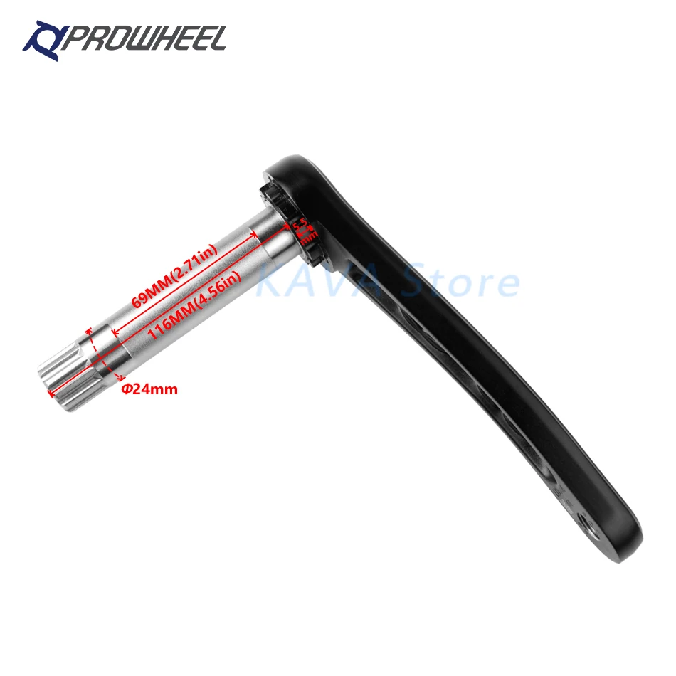

Szanowni. Chcę kupić poniższy zestawik do kolejnego roweru. Tylko nie mogę zrozumieć dlaczego Chińczyk dla linii łańcucha 49mm poleca mi tarczę z offsetem 6mm???
https://www.aliexpress.com/item/33038270226.html
Dokładne wymiary poniżej:
Oddzielne tarcze:
https://www.aliexpress.com/item/33040131701.html
Jeśli wymiary podają prawidłowe i dobrze liczę, to powinienem kupić tarczę bez offsetu aby wypadła +- 49mm. Więc skąd aż 3 rodzaje blatów do napędu 1x?
