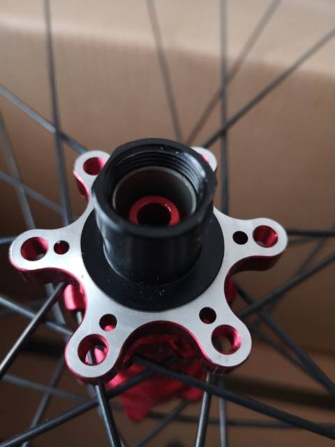

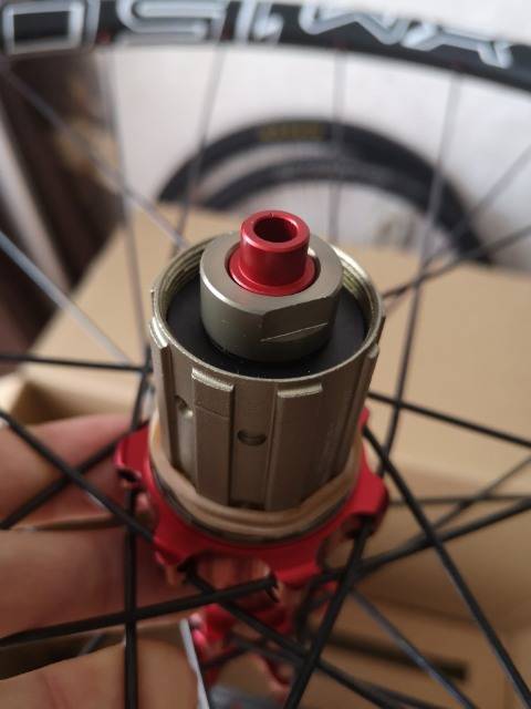

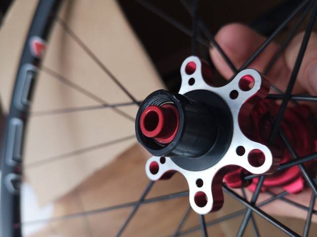

Kruk Opublikowano 19 Października 2019 Opublikowano 19 Października 2019 Siemka. Miałem dzisiaj telefon w sprawie osi, niby nic, ale Pan miał problem, od słowa do słowa wysłuchałem go i powiedziałem że postaram się pomóc/doradzić bo zawsze się staram jakoś pomóc. Otóż, kupował koła w Daveo, a że sie nie zna to kupił koło pod oś 12mm. Ma ramę 135 x 9QR czyli szybko-zamykacz. W czym problem? W tej piaście Novateca D412SB baaardzo ciężko o adapter pod oś naszybko zamykać. Dokupił w takim razie adapter na 135 x 12 mm ale co ciekawe, dostał "kapsel" od wersji 142 x 12mm czyli za długi. Problem narósł bo facet od którego kupił ten adapter jest chyba głuchy i nie słyszy że kapsel adaptera jest za długi. Dla mnie jest za długi n 99% ale proszę was o opinie bo zawsze to lepiej 2 lub 10 głów To czerwone to zaś adapter z 135x12mm na 135x9QR, problem jest z nakrętką osi adaptera.

Kruk Opublikowano 20 Października 2019 Autor Opublikowano 20 Października 2019 Problem jest tylko z nakrętką. Jest za długa po prostu, z osi 142 nie z 135, koleś co sprzedawał tą oś ( adapter czerwony nie ma tu kompletnie znaczenia) dał zły ten czarny kapsel czy specjalnie czy nie tego nie wiem. Opcje są takieże: -albo uciąć tą nakrętkę o te 7mm -lub dosztukować z innej osi Nowatek np. D792sb 135x10 czy 12 wszystko jedno Pytanie czy tylko mi się wydaje czy czarny kapsel jest za długi czy jestem w błędzie Daveo ma tylko do D772SB jeeeeśli by pasował kapsel to nie ma problemu. Czekam na fotki tego kapsla aby porównać.
