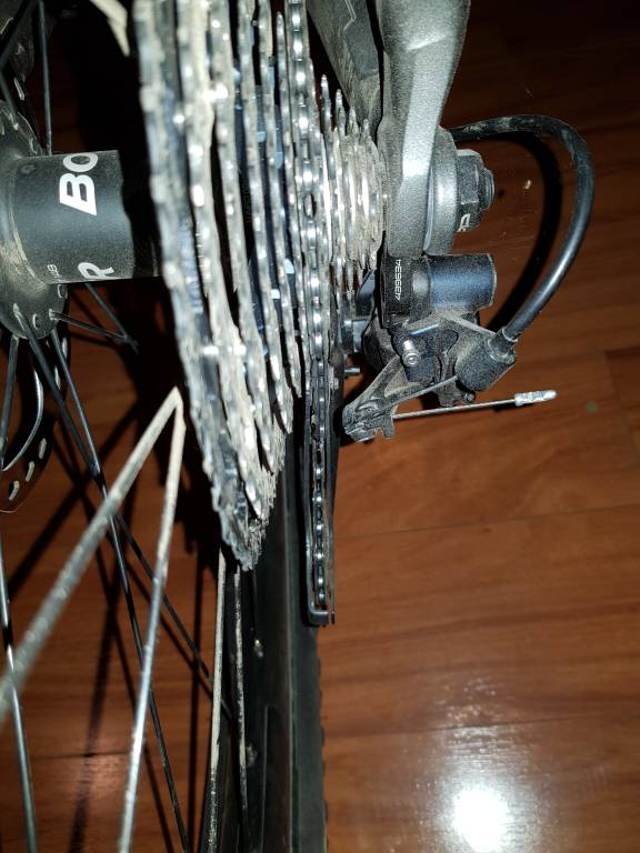

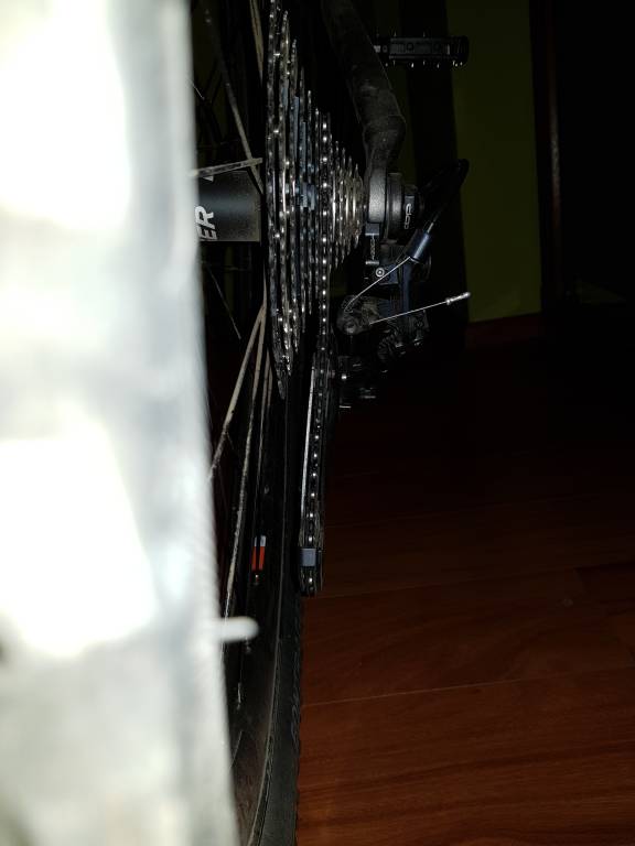

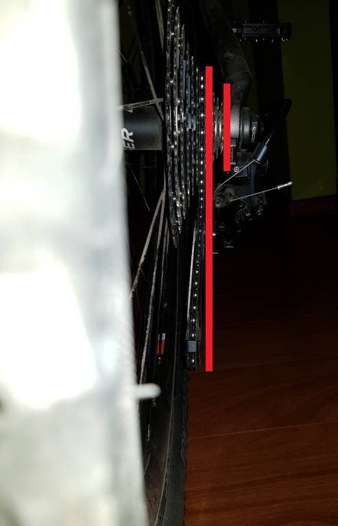

PiotrekGT Opublikowano 18 Października 2019 Autor Opublikowano 18 Października 2019 A tak się ma stan rzeczy:
Gość Opublikowano 18 Października 2019 Opublikowano 18 Października 2019 A nie poddaje się przypadkiem pod naciągiem łańcucha że się tak krzywi ? Wygląda na niby krzywo ale raczej to tak jak by był krzywy wózek przerzutki
PiotrekGT Opublikowano 18 Października 2019 Autor Opublikowano 18 Października 2019 Wózek jest niewspólplaszczyznowy, jest po prostu krzywy fabrycznie czego efektem jest to, ze dolne koleczko zawsze skierowane jest w strone korby oraz, ze ciezko ustalic czy hak jest prosty ogolnie to wpadlem na pomysl ze wkrece inna przerzutke 100% prosta i zobacze czy bedzie prosto siedziała
Kruk Opublikowano 18 Października 2019 Opublikowano 18 Października 2019 Jeśli przerzutki wózek by się tak poddawał sprzęgłu, to by znaczyło że jest luz na piwotach itd. czyli przerzutka do śmieci. Nawet na najmocniejszych ustawieniach sprzęgła, wózek powinien trzymać pion. Ale tutaj to widać na krzywy hak jak nic

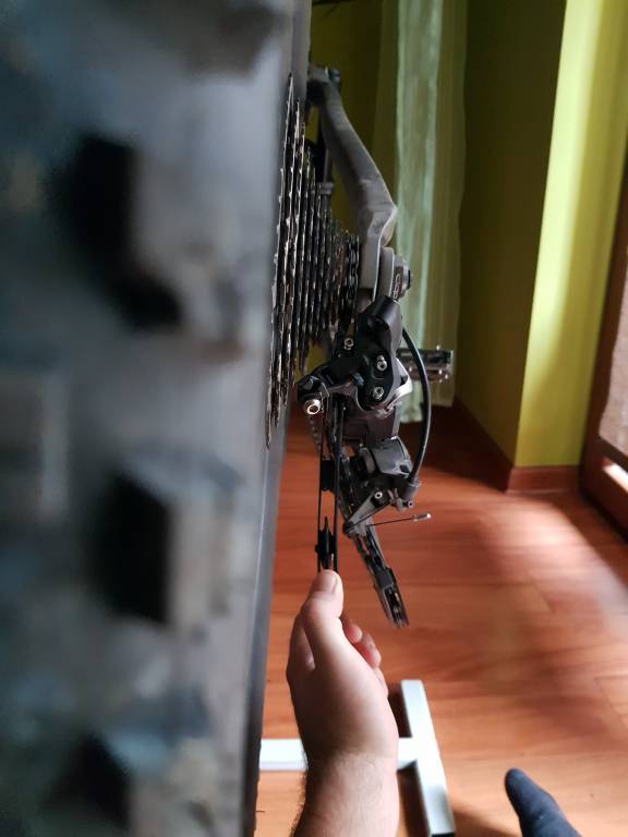

PiotrekGT Opublikowano 23 Października 2019 Autor Opublikowano 23 Października 2019 Na chwile przykręcona M7000, funkiel nówka i jest prosto, M7100 zatem leci na gwarancje, może przyjmą.
Accent_Szaj Opublikowano 24 Października 2019 Opublikowano 24 Października 2019 Nie kumam tej fotki Aż tak jest walnięta? Muszą przyjąć,przecież jakby była tak skrzywiona przez ciebie,to musiałby zostać na niej ślad
PiotrekGT Opublikowano 24 Października 2019 Autor Opublikowano 24 Października 2019 @Accent_SzajNa fotce trzymam rozciagniety wozek m7000, m7100 slx wisi na lancuchu i lince obok, az tak krzywa nie jest Zdjecie mialo pokazac ze hak jest prosty
Accent_Szaj Opublikowano 24 Października 2019 Opublikowano 24 Października 2019 To przełóż przerzutkę,jak uda Ci się ją ustawić to będziesz miał 100% pewności
