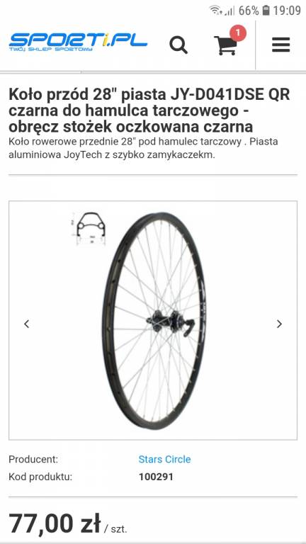

Proszę pomóżcie znaleźć koło jak w temacie za nie duże pieniądze.  Kolega miał krakse potrzebujemy koła, a nigdzie nie mogę znaleźć pod tarczę. 150 jest budżet, więc możliwości ograniczone.
Dzięki
Edytowane przez elmapeto
Podzwoń po lokalnych serwisach, często mają coś na przysłowiowym strychu. W KRK warto zapytać w secesji w serwisie.
Coś znalazłem  .  Na przetrwanie chyba starczy.
