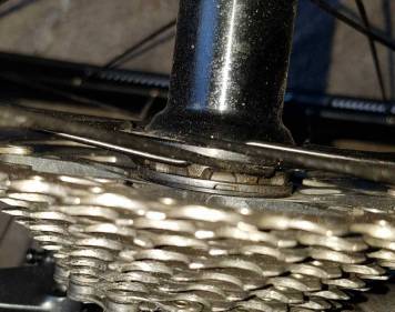

Zigfir Opublikowano 14 Października 2019 Opublikowano 14 Października 2019 (edytowane) Czy pod kasetą SHIMANO CS-HG700, 11-34T, 11s siedzącej na bębenku piasty SHIMANO 105 R7070 12X100mm 12X142mm musi znajdować się dodatkowa podkładka widoczna na zdjęciu czy tez całość może pracować bez tej podkładki? ? Edytowane 14 Października 2019 przez Zigfir
Kruk Opublikowano 14 Października 2019 Opublikowano 14 Października 2019 Nie ma piasty tylnej 12x100 tylko 12x142mm jak już. Po drugie piasty szosowe 11 musi być szersze o 1,8mm od 11 mtb. Jeśli masz bębenek szosowy np. 105 w pieście to musi być podkładka pod 11 MTB kasetę, w innym przypadku kaseta będzie latać i jej nie przykręcisz. Oczywiście można sprawdzać czy wszystko się zgra z podkładkami 1,5 mm lub 1,2mm ale to musisz sam sprawdzić jeśli chcesz kasetę bardziej przybliżyć do szprych.
Zigfir Opublikowano 14 Października 2019 Autor Opublikowano 14 Października 2019 2 minuty temu, Kruk napisał: Nie ma piasty tylnej 12x100 tylko 12x142mm jak już. Po drugie piasty szosowe 11 musi być szersze o 1,8mm od 11 mtb. Jeśli masz bębenek szosowy np. 105 w pieście to musi być podkładka pod 11 MTB kasetę, w innym przypadku kaseta będzie latać i jej nie przykręcisz. Oczywiście można sprawdzać czy wszystko się zgra z podkładkami 1,5 mm lub 1,2mm ale to musisz sam sprawdzić jeśli chcesz kasetę bardziej przybliżyć do szprych. Faktycznie. Skopiowałem ze strony Krossa ze specyfikacji Eskera i tam mają zamienione :). Znalazłem manuala - jest tam zaznaczona. Ale już przy 1-32 jej nie ma. Czy to znaczy ze tam zębatki są przesunięte bliżej koła czy też całą kasta ma inną konstrukcję a idą w tej samej linii? Szukam rozwiązania problemu dotykania końcem ramienia korby ultegry do łańcucha. Idą do mnie podkładki pod miskę suportu (1,8mm lub jak bedzie za dużo 2x0,7) ale tam się za dużo nie poszaleje - chcę aby załapała blokada przeciw spadaniu ramienia a już przy 2mm nie ma na to szans choć przy 1,5 jeszcze łapie. A i jak patrzę na linię łańcucha to odsunięcie tyłem dobrze by zrobiło całemu układowi pod kontem wyprostowania linii łańcucha na sensownych przełożeniach.

Zigfir Opublikowano 14 Października 2019 Autor Opublikowano 14 Października 2019 28 minut temu, Kruk napisał: to ponacinaj ją z każdej strony hehehe ale jak mocno dokręcisz to wątpię Dobra ale jeszcze jedno pytanko Czy zębatka 11tka kasety "drogowej" np CS-R7000 będzie mniej przesunięta w prawo (patrzac od tyłu roweru) niż w CS-HG700-11? Skok między zębatkami musi być taki sam, kołnierza dodatkowego na rysunkach nie widać a i nie ma podkładki...
Kruk Opublikowano 14 Października 2019 Opublikowano 14 Października 2019 Kasety szosowe Shimano są o1,8 mm szersze od kaset Shimano MTB . Także jak masz bębenek szosowy z dodatkowym 1,8mm szerokości na bębenku to i kasetę szosową i MTB wciśniesz, ale na MTB bębenek wejdzie tylko kaseta MTB 11 szosowej 11 nie wciśniesz. Piasty dedykowane 105, Ultegrze i Dura Ace pod 11 rzędów mają dodatkowe 1,8mm więcej powierzchni na bębenku. 1
SzpiceR Opublikowano 14 Października 2019 Opublikowano 14 Października 2019 9 minut temu, Kruk napisał: na MTB bębenek wejdzie tylko kaseta MTB 11 szosowej 11 nie wciśniesz. Kaseta 105 r7000 o rozpiętości 11-34 wchodzi na bębenki 10s (czyli na 11s mtb również). Ma po prostu pająk taki jak w mtb. 1
Zigfir Opublikowano 14 Października 2019 Autor Opublikowano 14 Października 2019 OK już wiem. Kasety 11-34 mają inny pająk tylny - lekko podcięty (o gróbość podkładki) dzięki czemu wchodzą na węższe bębenki. Podkładka jest potrzebna aby uzyskać wymiar pełnego bębenka szosowego. Płaszczyzna pracy zębatek jest identyczna obu wczęśniej wspomnianych kasetach.
