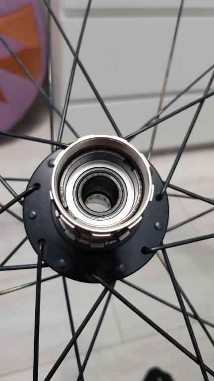

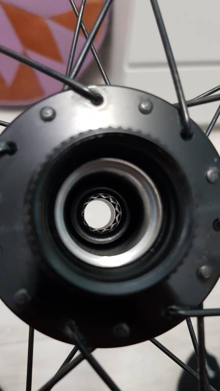

Witam, poszukuje porady, chce odkręcić bębenek z piasty Oxygen, imbus 12 mm nie przechodzi przez środek bebenka lecz wkłada się go od drugiej strony.
Pytanie w która strone odkręcić ? wkręcać jak przy klasycznym bębenku shimano ? Tzn w prawo aby wyszedl ?

Np. w piescie JoyTech (modelu nie pamietam) bębenek odkręcasz właśnie nie od strony bębenka a od wewnątrz piasty (wewnątrz znajduje się śruba mocująca bębenek do korpusu piasty) odwrotnie do ruchy wskazówek zegara. Tu może być podobnie.
tak jest, tutaj tak samo, odkreciłem tak jak pisałeś i była nakrętka trzymająca bebenek od wewnątrz :)
dzieki za porade - skuteczna :)
