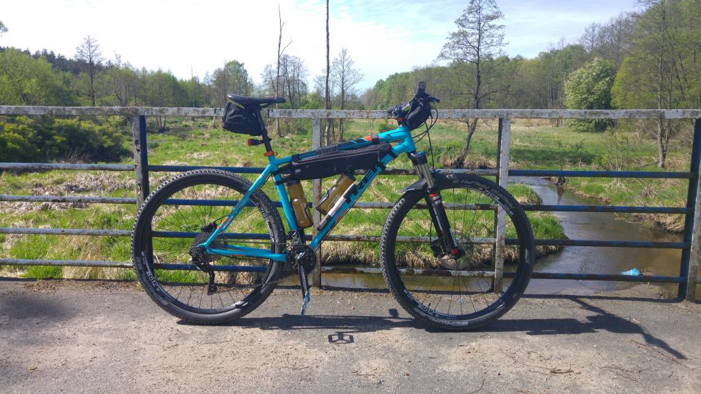

revolta1 Opublikowano 14 Października 2019 Opublikowano 14 Października 2019 52 minuty temu, szuszu napisał: A te DT SWISS-y wytrzymają zjazdy po kamieniach i szutrze oraz w lesie??? Bo mi czasem ochota przychodzi na takie szalone pomysły Wytrzymaja.ja waze 110kg tez czasami mi sie zdazy popedzic lesna sciezka gdzie trafie na kamien na korzen i nic sie nie dzieje kola proste . Piasty DT 350 .obrecze DT E512 nie zalezalo mi na wadze tylko na wytrzymalosci kol

szuszu Opublikowano 14 Października 2019 Autor Opublikowano 14 Października 2019 Revolta, fajny rowerek 👍👊 Dokładnie też mam takie zdanie ze czasem na niektóre części nie patrzy się wagowo a na to jak są wytrzymałe....A koła powinny być mocne i solidne💪 Chyba się skuszę na takie kółeczka.... 😋👌
revolta1 Opublikowano 14 Października 2019 Opublikowano 14 Października 2019 3 minuty temu, szuszu napisał: Revolta, fajny rowerek Dzieki Ja sie nie scigam to na wadze mi nie zalezy tylko na wytrzymalosci i bezawaryjnosci sprzedu . krece dla przyjemnosci a ze mieszkam na Mazurach gdzie lasow.polnych drog jest mnostwo.to sie kreci .
