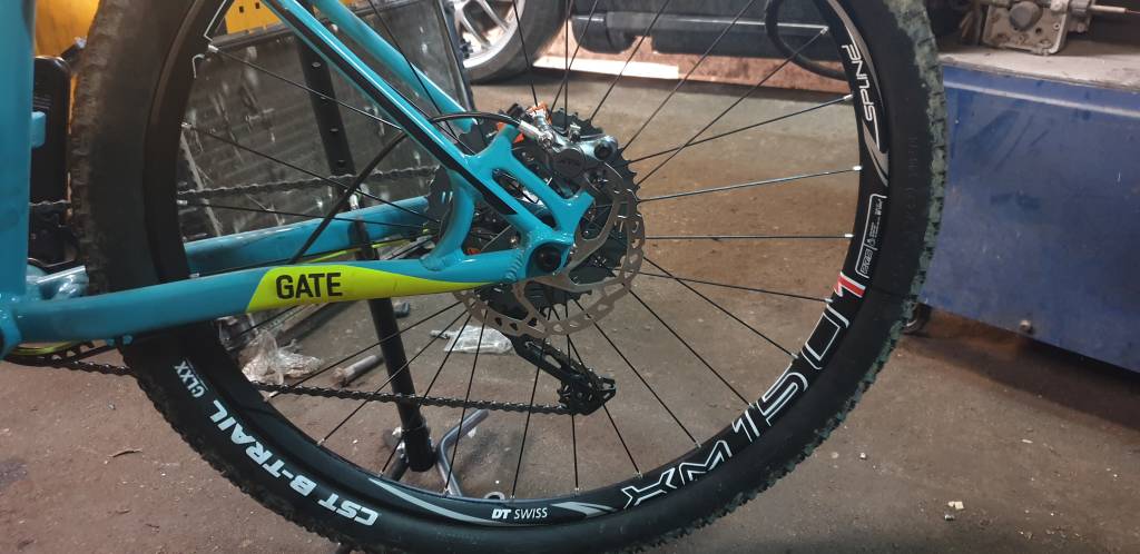

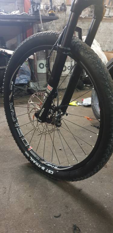

Mjecio Opublikowano 17 Października 2019 Autor Opublikowano 17 Października 2019 @KrukAle m9000 własnie nie ma servo wave, dopiero m9020 w wersji trail ma... @Accent_Szaj kupiłem nowe, lżejsze koła, z szerszymi obręczami, z piastami na łożyskach maszynowych, i dostosowane pod tubeless, center lock byl dla mnie najmniej istotny. Poskładałem dziś gruza, klocki kupiłem cloudy półmetale w przystepnej cenie oraz tarcze rt-66 w rozmiarach 203/160 troche poskąpiłem ale mam wyciek płynu z prawej klamki i wole ten hajsik dołożyc do nowej. Jutro skocze do pracy rowerem, także troche się ułożą hamulce, w weekend także pokręce, i zdam relacje. Póki co skok klamek jest krótszy, klocki sa troche grubsze i mają miększe blaszki rozginające, ale najbardziej jestem zadowolony z bezdętki przejechałem raptem pareset metrów, różnica jest spora na +.
