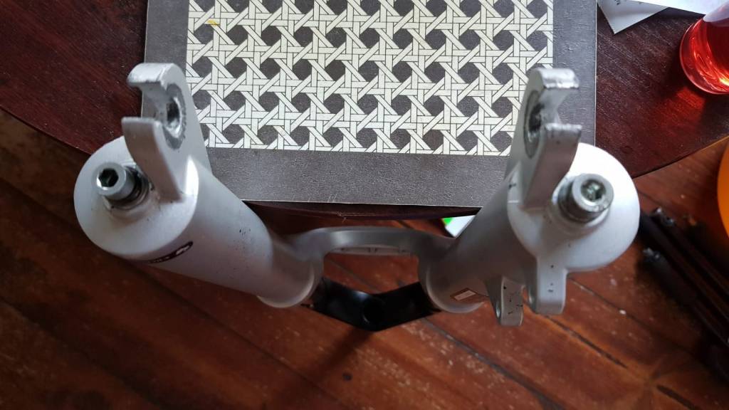

Demian Opublikowano 8 Lutego 2020 Opublikowano 8 Lutego 2020 Witam kolegów. Zgubiłem pokrętło tłumienia do Rockshox Recon 351. Na allegro widzę że są ale nie wiem który z nich jest do mojego widelca https://allegro.pl/kategoria/rowery-i-akcesoria-16414?string=rebound&bmatch=baseline-eyesa2-dict43-spo-1-3-0205 Proszę was o pomoc
Gość Opublikowano 9 Lutego 2020 Opublikowano 9 Lutego 2020 Witam kolegów. Zgubiłem pokrętło tłumienia do Rockshox Recon 351. Na allegro widzę że są ale nie wiem który z nich jest do mojego widelca https://allegro.pl/kategoria/rowery-i-akcesoria-16414?string=rebound&bmatch=baseline-eyesa2-dict43-spo-1-3-0205 Proszę was o pomoc Zrób zdjęcie od dołu amora i dodaj

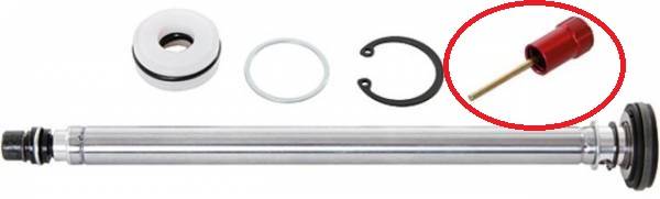

Demian Opublikowano 9 Lutego 2020 Opublikowano 9 Lutego 2020 13 godzin temu, Kruk napisał: Taki: Znalazłem takie coś https://karbonowy.pl/amortyzatory-akcesoria/1189-rock-shox-reba-pike-tora-recon-revelation-argyle-regulator-odbicia-krotki-4032191841571.html Czy to będzie to? 5 godzin temu, piter614 napisał: 17 godzin temu, Demian napisał: Witam kolegów. Zgubiłem pokrętło tłumienia do Rockshox Recon 351. Na allegro widzę że są ale nie wiem który z nich jest do mojego widelca https://allegro.pl/kategoria/rowery-i-akcesoria-16414?string=rebound&bmatch=baseline-eyesa2-dict43-spo-1-3-0205 Proszę was o pomoc Zrób zdjęcie od dołu amora i dodaj
Gość Opublikowano 10 Lutego 2020 Opublikowano 10 Lutego 2020 Właśnie jest podobne jak by to miało być to co kruku pokazał hmmMożna by jeszcze zobaczyć na stronie Sram jednak tam by trzeba ściągnąć manual z częściami i tam są podane numery seryjde danej części
Gość Opublikowano 10 Lutego 2020 Opublikowano 10 Lutego 2020 Może być to https://karbonowy.pl/amortyzatory-akcesoria/1189-rock-shox-reba-pike-tora-recon-revelation-argyle-regulator-odbicia-krotki-4032191841571.html https://www.servicearchive.sram.com/sites/default/files/techdocs/2017_rockshox_spc_rev_b.pdf Tutaj szukałem
Demian Opublikowano 14 Lutego 2020 Opublikowano 14 Lutego 2020 Dzięki za pomoc. Zamówię w tym sklepie https://karbonowy.pl/amortyzatory-akcesoria/1189-rock-shox-reba-pike-tora-recon-revelation-argyle-regulator-odbicia-krotki-4032191841571.html W tej chwili rozkręciłem cały amortyzator i założę komplet nowych uszczelek no i oczywiście wymiana oleju na nowy
