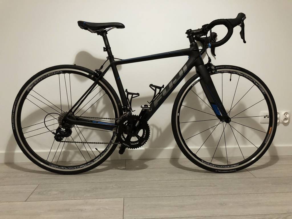

inicjator Opublikowano 29 Listopada 2019 Autor Opublikowano 29 Listopada 2019 Odebrałem dzisiaj koła i jestem po ich ważeniu, zakładaniu opon itd. I tak zestaw kół Vision Trimax 30 (z opaskami fabrycznymi) waży 1590 gr, czyli o 40 gr więcej niż podaje producent. Możliwe, że tyle właśnie ważą te opaski. Zaciski do nich ważą 107 gr. Porównując stary zestaw kół Bontragera i ten nowy Vision, uwzględniając też dętki i opony, to ten nowy jest o ok. 570 gr lżejszy. Mam nadzieję, że przełoży to się na jakość jazdy.
