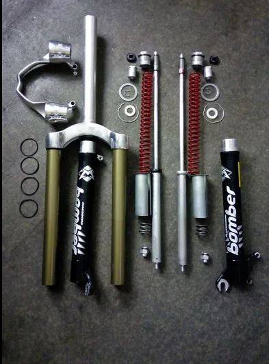

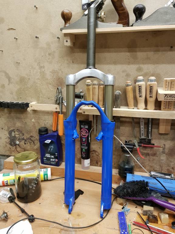

majster-b Opublikowano 12 Listopada 2019 Autor Opublikowano 12 Listopada 2019 Hejka, W końcu odgrzebałem się z prywatnymi taskami trochę i mam nadzieje że remont Kazika nabierze trochę pędu... Udało mi się w końcu pomalować golenie bombowca, złożyć go do kupy na nowym oleju. Wszystko w środku błyszczy. Zalałem go zgodnie z instrukcją serwisową tak, aby zostało 4cm miejsca do górnej krawędzi gdy amor jest ściśnięty. Tu instrukcja: http://my-sport.spb.ru/manual_1/2001 z5 coil service manual.pdf Weszło ok 130ml w obie golenie (po 65ml w każdą). Widelec działa jak marzenie - pod ręką czuć że tłumienie jest naprawdę większe (olej 10w zamiast 7,5W). Co ciekawe, z widelca wylało się jedynie 70ml starego oleju. Jak widzieliście, bardzo, bardzo brudnego. Rezultat:

majster-b Opublikowano 15 Listopada 2019 Autor Opublikowano 15 Listopada 2019 No właśnie z tymi nalypkami to mam mieszane uczucia... zastanawiałem się czy lagi nie objkleić przezroczystą folią ochronną. Przecież od razu widać że to bomber Co do masy - 1990g - ważone. Niezniszczalność - w środku jest idealny. Żadnych luzów. Praca - wybiera nawet liście i nie odbija w zęby - tłumik zawieszony w otwartej kąpieli olejowej robi swoje. Fajnie siorbie jak wraca a budowa jest prosta jak cep. Tyle że nie ma regulacji tłumienia - tylko ugięcie wstępne. No i cholera - sztywność mizerna.

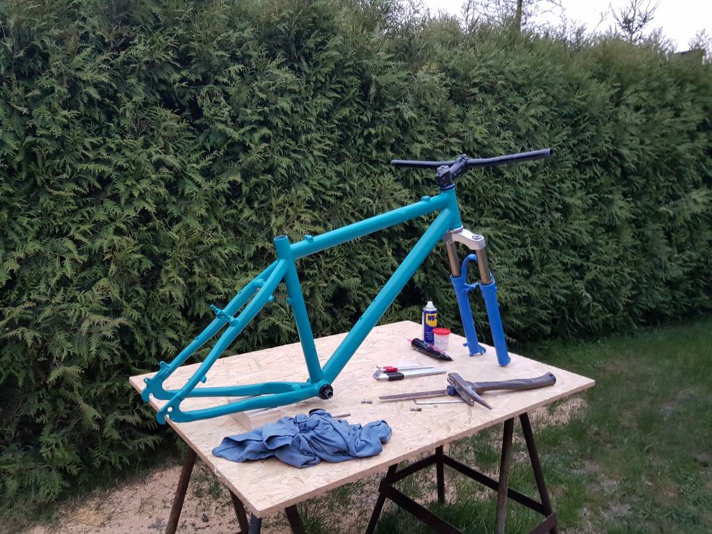

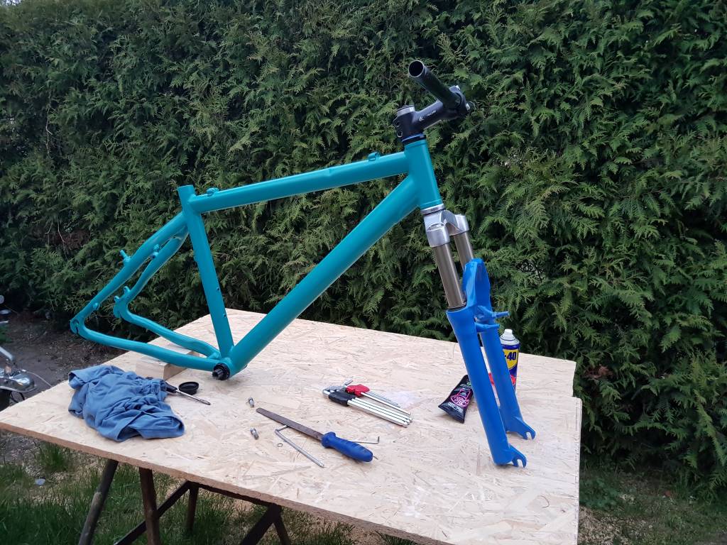

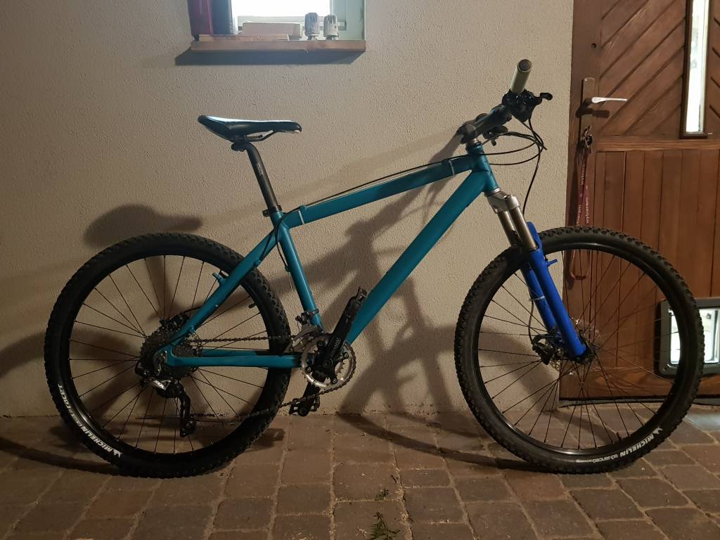

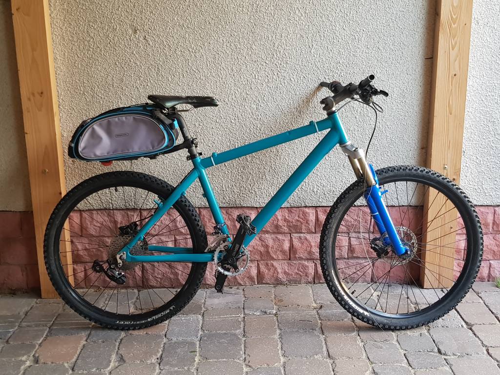

majster-b Opublikowano 29 Kwietnia 2020 Autor Opublikowano 29 Kwietnia 2020 No i miała być wielka relacja z odbudowy a tu doopa. Najpierw koniec roku i pobyt w szpitalu, później dym w pracy, dopiero jak przyszedł covid to pojawiło się trochę miejsca w grafiku. Ale jakoś weny na zdjęcia nie było. Kręciłem się wokół roweru jak g. w przerębli i nie mogłem się za to zabrać. W końcu... zawiozłem ramę do malarni proszkowej i odebrałem. Hmmm... kolor. Miał być podobny do tego (chodziło mi o ten jaśniejszy kolor): ale... jakoś nie wyszło. No ale nic... ponieważ nie miałem jeszcze uchwytu serwisowego to rozłożyłem sobie stanowisko profesjonalne i rozpocząłem składanie: Najwięcej problemów było z gwintami bo oczywiście moje usilne prośby o zabezpieczenie gwintów przed malowaniem zostały skutecznie zignorowane. Także nie obyło się bez gwintowania supportu i szlifowania główki ramy papierem. Na szczęście wszystko poszło gładko. Zamówiłem używany mostek bontrager, dłuższą kierownicę też bontrager i jakoś tak wyszło że siodło też bontrager. Co ciekawe te akcesoria są na aukcjach w dobrych cenach. Razem za wszystko zapłaciłem niecałą stówę a jak teraz patrzę to Bontrager Evoke RL Hollow TI kosztuje niecałe 300 w sklepie. Siodło nie nosi prawie żadnych śladów użycia prócz mini rysek na prętach. Dodatkowo doszłedł komplet linek JagWire i nowe tarcze shimano. Kilka fotek z odbudowy: \ Tu jeszcze stare tarcze, siodło i brak linek i łańcucha. Widzę że będę musiał jednak zmienić linię łańcucha bo nie jest optymalna. Ponieważ stary support jest za długi, po stronie tarcz hamulcowych były zastosowane podkładki 2x1mm. Wkręciłem je po przeciwnej stronie - od strony przerzutek i to był błąd. Po założeniu łańcucha, wyregulowaniu wszystkiego okazało się że to jest jedyna rzecz którą muszę poprawić. Po drodzę zastanawiałem się który napęd zastosować bo miałem do dyspozycji 2 opcje. 11-32 - 9rz z przerzutką LX RD-M581 - zabytek ale niewielki przebieg. 11-34 - 10rz z przerzutką: XT RD-M781 lub omyłkowo kupioną - RD-M7000 SGS Pomimo większej masy założyłem RD-M7000 SGS z uwagi na sprzęgło. I tak wygląda po pierwszych jazdach. Jeszcze ze starym siodłem. Po założeniu nowego wygląda to tak: Jako że rower z założenia będzie rowerem pod sakwy zamierzam jeszcze założyć inny bagażnik - odgrzebałem już taki na strychu którego kupiłem kiedyś po to aby był podstawą pod dziecięce siodełko. Ma 30kg udźwigu. Zgubiłem jednak specyficzne dla niego mocowania. muszę je teraz albo dorobić, albo jakoś dokupić. Były potrzebne ponieważ ta rama nie ma mocowań do bagażnika na tylnym widelcu. Znalazłem coś takiego - powinno pomóc: Później chciałbym wymienić opony, które będą dawać max komfort i jak najniższe opory toczenia i padło albo na Schwable Smart Sam, albo Contonental Race King 2.2. To chyba na razie tyle. Pozdrawiam i życzę zdrówka. Aaaa, nie napisałem o jednej przeróbce. Mianowicie, zawsze denerwowało mnie w tych starych ramach to, jak poprowadzone są linki. Miałem sposób na prawie idealne uszczelnienie pancerzy, ale obecnie stwierdziłem że zrobię inaczej. Rozwierciłem delikatnie gniazda jednej z linek w ramie i puściłem pancerz w jednym kawałku. I tak jest nadmiar tych przelotek gdyż rama projektowana była również pod vbrake. więc stwierdziłem że nic nie tracę jak popsuje. Bałem się trochę oporów na lince, ale okazuje się że bezpodstawnie. Przerzutka działa jak marzenie, lekko i przyjemnie zrzuca biegi. Jeszcze tylko poluje na taką gumkę montowaną pomiędzy gniazdo pancerza a śrubę mocującą linki. Będzie wtedy idealnie i żadne błoto czy woda mi nie straszne. Najciekawsze jest to, że przednia przerzutka jest sterowana poprzez manetkę typu GripShift SRAM 9.0 a tył to cyngle deore. 2
Gość Opublikowano 30 Kwietnia 2020 Opublikowano 30 Kwietnia 2020 Wykręć te piwoty pod v-breaki z widelca i ramy. Zamiast nich są takie fajne plastikowe zaślepki do wkręcenia. Można je kupić na allegro. https://allegro.pl/listing?string=zaślepka piwotów&bmatch=baseline-al-product-eyesa2-dict43-spo-1-5-0318
KonradTrek800 Opublikowano 30 Kwietnia 2020 Opublikowano 30 Kwietnia 2020 Właśnie dlaczego ich nie usunąłeś przed lakierowaniem? Najpierw przecinarka kątowa, potem malutki dremel z mini tarczą i po 15min nie ma śladu.
Gość Opublikowano 30 Kwietnia 2020 Opublikowano 30 Kwietnia 2020 A potem taki Ja nie mogę znaleźć uginacza na 26 z v brake
majster-b Opublikowano 30 Kwietnia 2020 Autor Opublikowano 30 Kwietnia 2020 (edytowane) aaa... pies z nimi tańcował! Piwoty w bomberach trzeba zastępować metalowymi mocnymi śrubami - golenie z podkową są klejone i mocowane właśnie na piwoty. Mój kolega je wykręcił i rozwalił widelec w Z.2 tamtej serii.... było płaczu. Widać to trochę na poniższym zdjęciu. Ja wiem, to jest estetyka - skombinuje śruby do widelca, ale w ramie zostawię bo w piwotach są gwinty i zawsze coś można tam przykręcić (dodatkowe mocowanie bagażnika, lampę? @Odie - a masz coś bez V-breake pod 26? . Edytowane 30 Kwietnia 2020 przez majster-b
