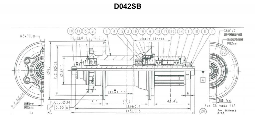

MatikBikes Opublikowano 6 Października 2019 Opublikowano 6 Października 2019 Witam! Mam pytanie dotyczące długości szprych. Doskonale wiem, iż istnieją kalkulatory pomagające w ich doborze. Problemem jest to, że zależy mi na wcześniejszym zamówieniu szprych niż piasty (Novatec NT-D032SB). Nie dokońca wiem jak zdobyć dokładne wymiary owej piasty potrzebne do obliczenia długości na kalkulatorze. Przeszukałem internet i nigdzie nie ma tych parametrów podanych. Jedyne co mam to szerokość piasty wraz z jej długością. Mam też dane dot. Obręczy (Dartmoor thunder 27.5). Wie ktoś może gdzie znajdę te parametry. Jeśli nie to kieruje pytanko do właścicieli Novateca NT-D032SB o podanie tych wymiarów. Z góry dziękuję i pozdrawiam MATIKBIKES 😁
leejoonidas Opublikowano 6 Października 2019 Opublikowano 6 Października 2019 Szukaj pod nazwą D042SB gdyż D032SB ma te same wymiary. https://issuu.com/novatectaiwan/docs/novatec_hub_dimensions/3
elmapeto Opublikowano 6 Października 2019 Opublikowano 6 Października 2019 Zobacz tu http://issuu.com/novatectaiwan/docs/novatec_hub_dimensions

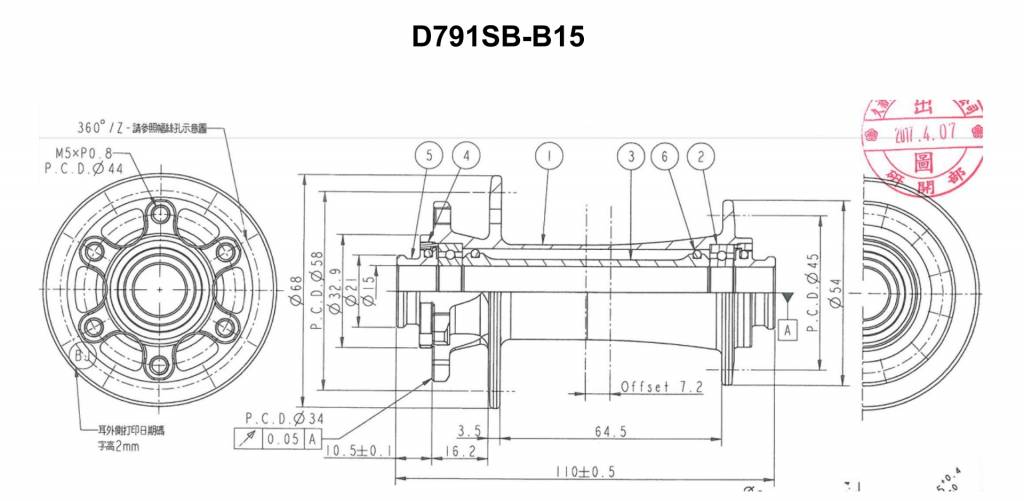

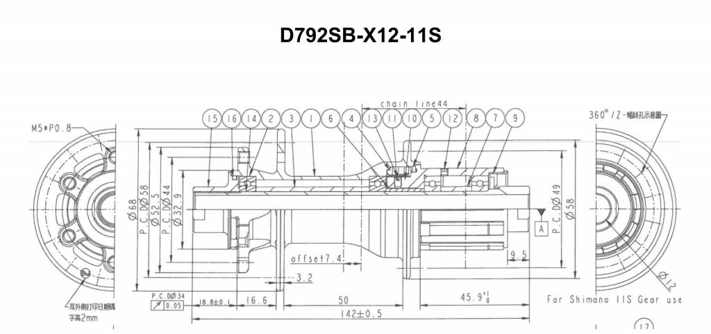

Gość Opublikowano 6 Października 2019 Opublikowano 6 Października 2019 To może ja podeślę swoje piastyD791SB-B15D792SB-B12Też takie rysunki dostanę

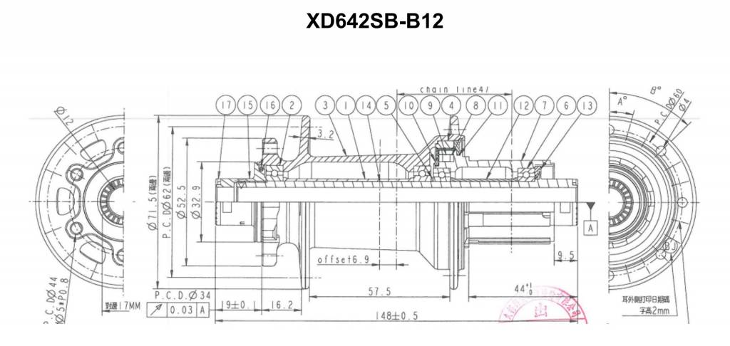

Kruk Opublikowano 6 Października 2019 Opublikowano 6 Października 2019 to ja chce jeszcze do XD642 SB
