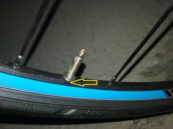

krasnal Opublikowano 2 Października 2019 Opublikowano 2 Października 2019 (edytowane) powietrze mi ucieka pod tą nakrętką, którą zaznaczyłem, czy dętka jest do wymiany czy o co chodzi? dokręciłem ile miałem sił Edytowane 2 Października 2019 przez krasnal
Gość Opublikowano 2 Października 2019 Opublikowano 2 Października 2019 Ucieka tzn. syczy cały czas czy jak naciśniesz opone? Ta nakretka jeśli to detka nie robi nic po za utrzymaniem wentyla na miejscu.
Gość Opublikowano 2 Października 2019 Opublikowano 2 Października 2019 Jeśli ucieka cały czas, to dętka do wymiany.

Gość Opublikowano 2 Października 2019 Opublikowano 2 Października 2019 21 minut temu, krasnal napisał: 2 raz w tym miesiącu.. coś tam musi być nie tak Może masz uszkodzoną dętkę przy wentylu. Wyjmij dętkę z koła, napompuj i zaraz będziesz wiedzieć czy jest ona do wymiany lub załatania czy nie. W lokalizacji dziury pomaga woda w misce/zlewie.
Kkaaeell Opublikowano 2 Października 2019 Opublikowano 2 Października 2019 Zobacz czy przy wejsciu na wentyl nie zrobila Ci sie zadra.
kaido2 Opublikowano 2 Października 2019 Opublikowano 2 Października 2019 2 godziny temu, krasnal napisał: dokręciłem ile miałem sił I przeciełeś kapturek zabezpieczający wraz dętką u dołu zaworu. W ogóle nie rozumiem po co ludzie nakręcają te nkrętki na zawór?

Gość Opublikowano 2 Października 2019 Opublikowano 2 Października 2019 4 godziny temu, krasnal napisał: 2 raz w tym miesiącu.. coś tam musi być nie tak No tak. Nie dokręca się tego na siłę. Zanim włożysz nową dętkę to sprawdź obręcz pod kątem ostrych krawędzi
Kruk Opublikowano 2 Października 2019 Opublikowano 2 Października 2019 Czym tańsza obręcz tym mniej czasu dla niej poświęcono, możliwe że miejsce na wentyl jest z zadziorami i podczas pompowania przerywa strukturę gumy.
baobab Opublikowano 22 Stycznia 2022 Opublikowano 22 Stycznia 2022 Dla potomnych: trzeba sprawdzić jedną część wentyla czy jest dobrze przykręcona do drugiej. Podczas przykręcaniu węża do wentylu presta dokręciłem wąż za mocno. Dopiero gdy odkręcałem wąż, odkręciłem go razem z częścią wentyla i powietrze z opony ubyło w ciągu kilku sekund. Także trzeba wąż przykręcać nie za mocno, aby nie zahaczyć o część wentyla
