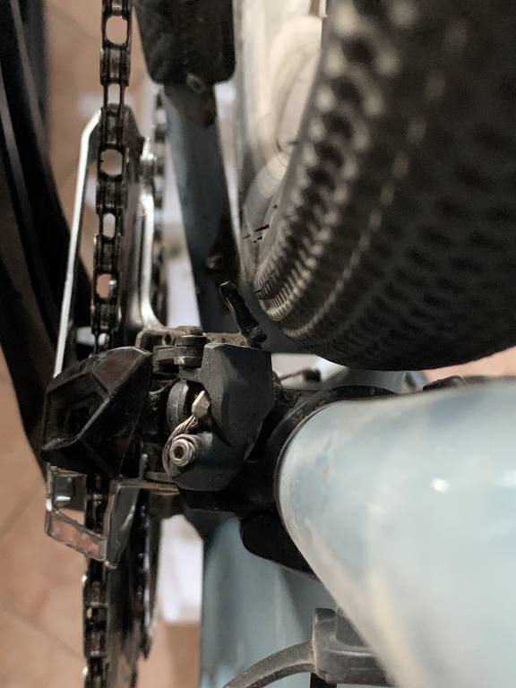

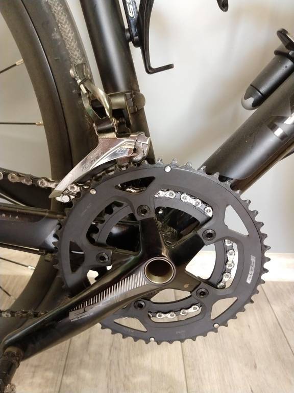

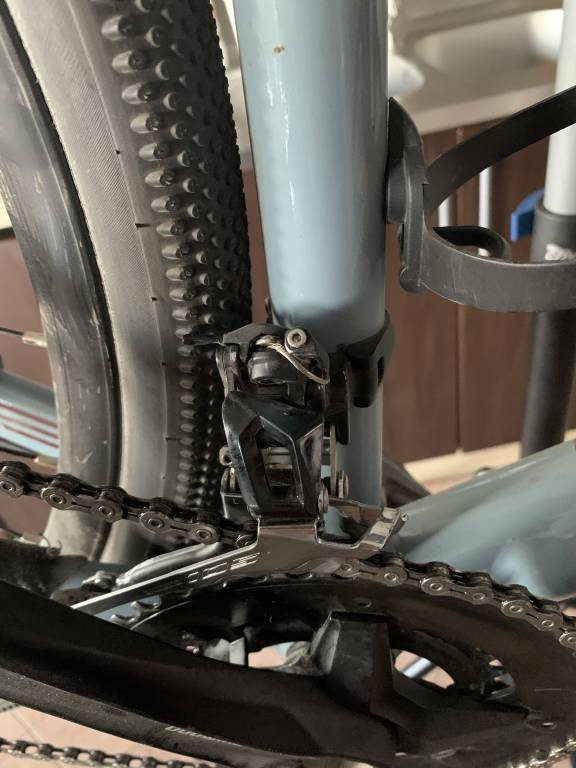

pman16 Opublikowano 30 Września 2019 Opublikowano 30 Września 2019 Mam problem w rowerze Marin Gestalt 2, mianowicie fabrycznie jest tam montowana przerzutka z przodu z grupy tiagra u mnie do dwu-rzędowej korby. W momencie gdy wrzucę na blat, w swoim najwyższym położeniu lekko obciera o bieżnik opony - takim elementem będącym częścią dźwigni do której montuje się linkę. Wyraźnie słychać to podczas jazdy przy mocniejszym pedałowaniu, ale poza tym niepokoi mnie ta bliska odległość od opony i niemożność założenia innych gum, np nieco szerszych czy też z bardziej agresywnym bieżnikiem. Załączam zdjęcia poglądowe i proszę o pomoc w odpowiedzi na pytanie czy można coś z tym zrobić?
seraph Opublikowano 30 Września 2019 Opublikowano 30 Września 2019 (edytowane) Biegi się zmieniają prawidłowo? Bo na moje oko to jest pozycja przerzutki do poprawy, bo klatka ma być równolegle z blatami korby - przy okazji śruba odsunie się od opony i problem zniknie. Co do miejsca na oponę to rzeczywiście co kot napłakał. Każda szersza opona, która Ci się marzy będzie jednocześnie wyższa i pewnie się już nie zmieści. Edytowane 30 Września 2019 przez seraph
pman16 Opublikowano 30 Września 2019 Autor Opublikowano 30 Września 2019 Tak, biegi zmieniają się idealnie, trymowanie działa na obu blatach. To może być złudzenie wynikające z perspektywy na zdjęciach, ale wózek jest ustawiony równolegle - sprawdzane. Tam jest aktualnie oponka 700x32, producent niby pisze że powinna wejść 700x35, ale faktycznie nie widzę tego.

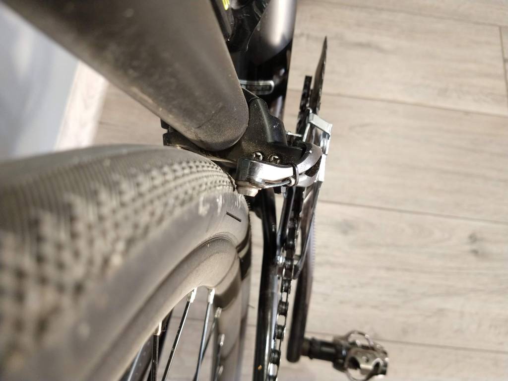

Peadyr Opublikowano 21 Czerwca 2020 Opublikowano 21 Czerwca 2020 (edytowane) Cześć Mam Gestalta 2 2019, zmienione koła na obręczy xr331 szer. wew. 20 mm założona opona G-One Speed 35. Faktycznie ramię przerzutki tarło o oponę, ale zmniejszyłem wychylenie przerzutki i mam ze 2-3 mm miejsca. Jednak łańcuch zaczyna trzeć o prowadnik przerzutki jak z tyłu wrzucę 9, na 10 to już jest stałe tarcie. Podejrzewam że i to dałoby się podregulować, nie próbowałem dalej bo na razie praktycznie nie korzystam z tych przełożeń. m-peter byłoby super gdybyś wrzucił zdjęcie z miejscem od rury podsiodłowej i przy ramieniu przerzutki 105, założyłem na chwilę koło z WTB Riddler 37 i opona już się przyblokowała o rurę podsiodłową fakt, że raczej nie będę wrzucał grubszej opony, tym bardziej że miejsca jest mało i jak opona zabierze ciut błota to zaraz gromadzi się przy przedniej przerzutce pman16 czemu zmieniałeś korbę, mniejsze tarcze? Ja ewentualnie zastanawiam się nad zamianą dużej tarczy na 46 zębów od przełajowej korby Shimano FC-CX50. Edytowane 21 Czerwca 2020 przez Peadyr
m-peter Opublikowano 22 Czerwca 2020 Opublikowano 22 Czerwca 2020 Marin Gestalt 1, opony Schwalbe G-one Allround 40mm, przerzutka 105 R7000. Opona nie trze o wózek przerzutki, trzeba tylko mocno odgiąć linkę. Ja niestety zostawiłem zbyt krótką i czasami muszę to poprawiać. Przy najbliższym większym serwisie będę musiał założyć dłuższą.
Peadyr Opublikowano 23 Czerwca 2020 Opublikowano 23 Czerwca 2020 m-peter dzięki za foto! Miejsce przy rurze podsiodłowej wygląda na ledwo co mniejsze niż ja teraz mam z G-One Speed 35. Myślałem wcześniej o tych właśnie oponach, jak najdzie mnie bardziej na teren to zrobię taki sam zestaw Allround 40mm + przerzutka 105.
m-peter Opublikowano 24 Czerwca 2020 Opublikowano 24 Czerwca 2020 12 godzin temu, Peadyr napisał: Myślałem wcześniej o tych właśnie oponach, jak najdzie mnie bardziej na teren to zrobię taki sam zestaw Allround 40mm + przerzutka 105. Ja uległem zapewnieniom jednego z serwisantów ze sklepu (nie ze sklepu, w którym kupiłem rower), że Allround 40mm mieści się bez problemu. Faktycznie, mieści się jednak jak wjedziesz w większe błoto, które oblepi opony to masz zafundowane szlifowanie lakieru dolnego tylnego widelca. Dodatkowo, prześwit na przednim widelcu od góry też minimalny co kończy się zapychaniem rury sterowej błotem. Po wyschnięciu zaczyna wychodzić z rury i szlifować o oponę, z którą nic się nie dzieje ale dźwięk irytuje. Po zamontowaniu przedniego mikro błotnika od Ass Savers problemu nie ma ale ze względu na mały prześwit, błotnik lubi się przesunąć o 0,5mm i zaczyna być słychać lekki szlif opony. Podsumowując, gdybym teraz zakładał podobne opony to ograniczyłbym się jednak do Allround 35mm.
